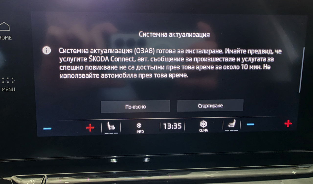

Fab,
Колега, днес сложих и аз въпросният ъпдейт. Същата драма и при мен, но поне успях да си логна профила. Иначе, както и при теб почти всико беше като по дефолт, все едно сега вземам колата от магазина. Интересното е, че отделни настройки се бяха запазили, но да речем 3, 4 такива, всичко друго трябваше да глася наново. Още по интересно е, че като пусна синхронизация на профила с "кораба майка" - не е успешно. Всичко правих само на "контакт", обикновено след "Системен ъпдейт", какъвто беше този, колата предупреждава, че всичко ще се донастрои като се стартира двигателя. Е покарах няколко километра, но синхронизирането пак го няма. Направи ми впечателение, че долу, до часовника на инфотеймънта, където е иконката за свързаността с "кораба майка" има индикация, че няма връзка. Случвало ми се е да се загубва за няколко секунди в движение, но сега избщо не се появи свързаността. Както спомена - тази липсва на връзка не изпраща данни и съответно в приложението е "манджа с грозде". Последното ми синхронизиране е преди да сложа ъпдейта. Убеден съм, че проблема е от ъпдейта, защото имам връзка и с друга Шкода - там няма проблеми.
Обикновено преди да инсталирам нещо го снимам, че да знам от какво се е омазало, ако се случи. Досега не съм имал проблеми от този тип нито с ъпдейти за мултимедия, нито със системни, но тук явно някой не си е свършил работата.
Прилагам въпросната снимка да внимават и други колеги с конкретно този ъпдейт.
[/img]

Колеги,
Развитие по проблема. Тъкмо мислех да звъня в понеделник в сервиза и реших да питам ИИ-то за този проблем с ъпдейт 03А8. В общи линии ми даде съвет, както и по-горе тук е писано. Реших първо да поръчкам поверителността. Сменях я през всичките 4, няколко пъти и я оставих на последната, което е важно да има връзка с приложението, въпреки че си беше тя избрана преди да започна да чопля. Ефект нямаше, след това реших да пробвам метода с рестарта (задържане на бутона на мултимедията за 15 секунди). Мисля, че трябва да е включена и тогава да се задържи, независимо че краткото задържане е за изключване. При изключена мисля, без да съм убеден, че не сработва рестарта. Така, при включена натискам и държа, медията се изключи, но аз упорито все още държа, докато не започна да се случва нещо и тогава пуснах бутона. Започна рестартирането. След включването - О, чудо! Появиха се трите иконки - планетата-без червен хикс, поверителността и INFO.
Рефрешнах в приложението и всичко си дойде, само дето вчерашното каране ми го зачисли за днес, но това да е проблема ...
Та пробвайте този метод, който описах, предполагам ресета при Вас не е бил успешен, както при мен първият път.
След стартиране ми излезе и стандартното съобщение "Вашите настройки ще се заредят сега". С уточнението, че вчера успях да си логна профила с акаунта и след това ме пита за ПИН, но не ми зареди настройките и аз си ги правих. Днес след процедурата ми зареди настройките, които бяха преди целия екшън.
