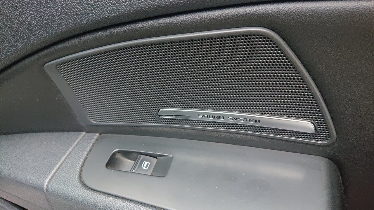

Здравейте, имам Супърб 2 2009г. , реших да сменя озвучителната система която е оригиналната на колата с китайска мултимедия.
Колата е със саунд систем.
При монтажа всичко сработи с изключение на звука.
Къде мога да получа помощ за решаване на проблема
Благодаря предварително.
