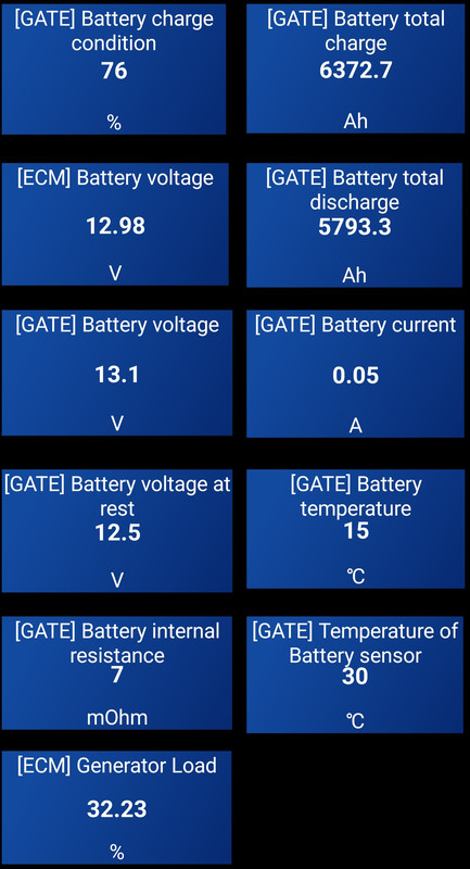

В този ред на мисли, намерих как да чета част от параметрите, които са ориентир, през Car Scanner.
Ще послушам JORDITO, който каза, карай, като спре подай ток и купи нов тогава.
Стар е, но все още сработва start/stop след продължително каране...да видим кога ще се предаде...
