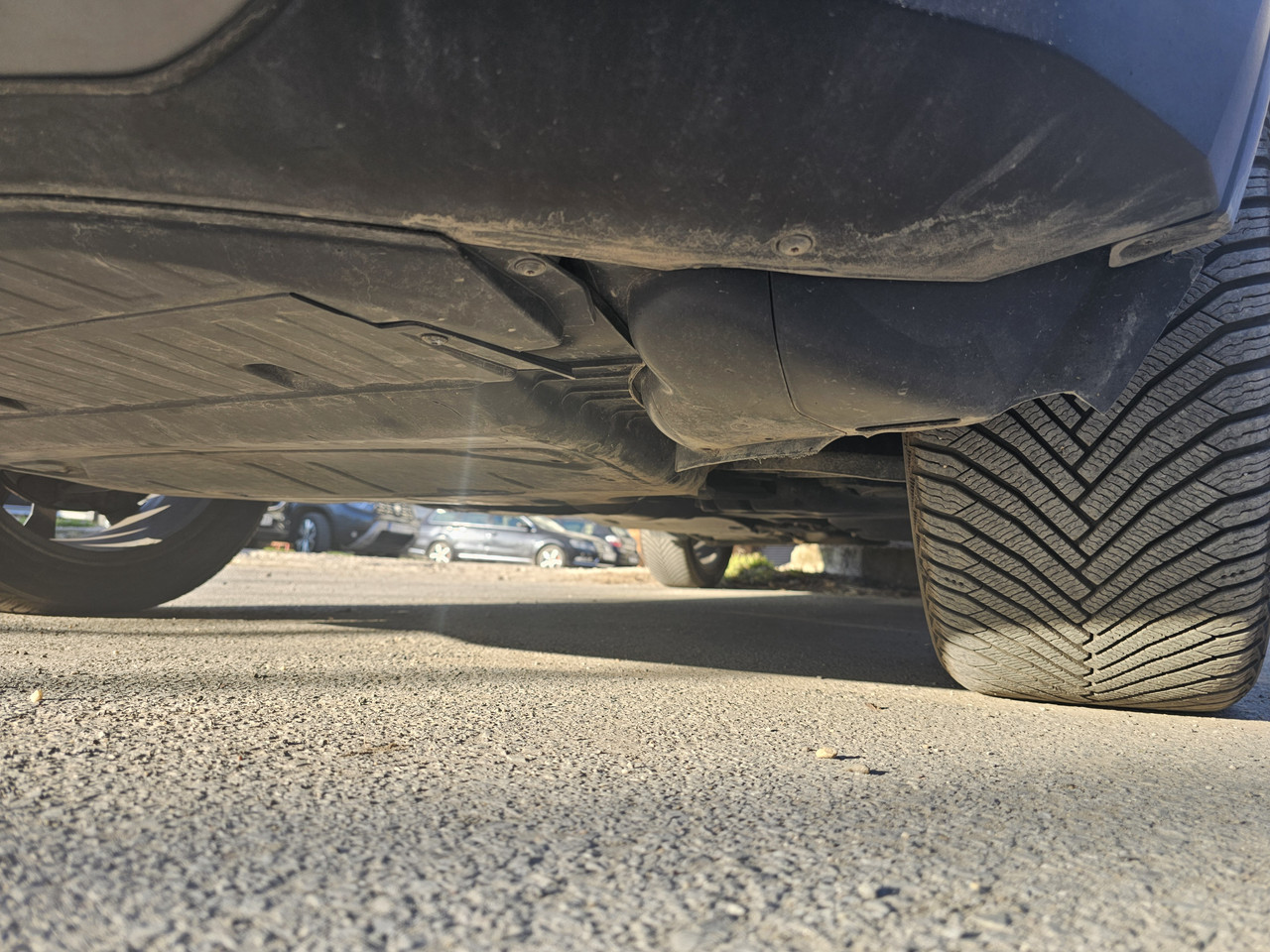

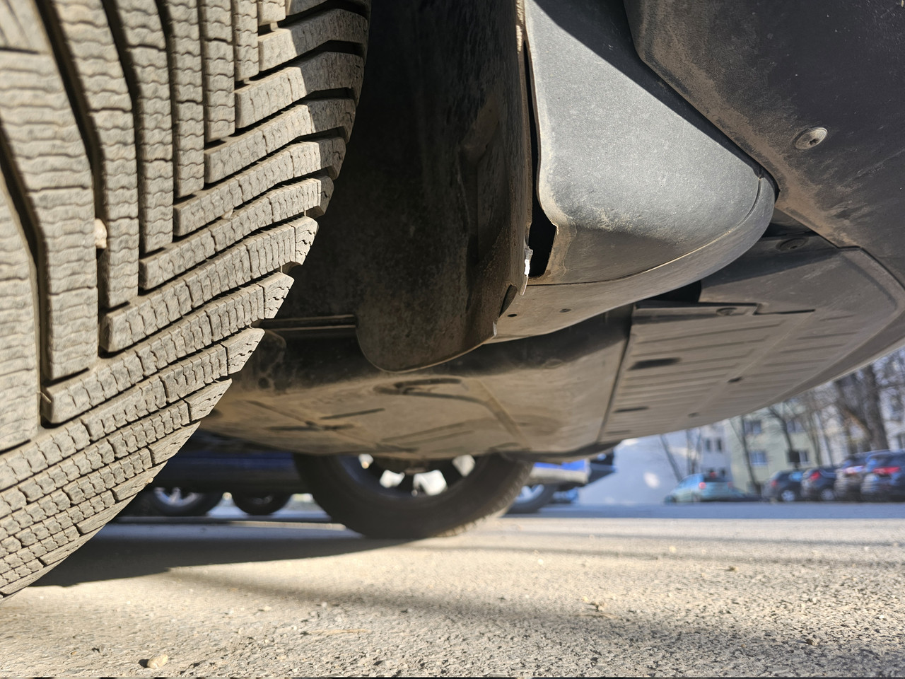

И аз да се включа с подобен проблем. Значи кодиака е без дсс, и при лежащите полицай само се чува звук сякаш опира пластмасовата кора от долу. При студено време не го прави, затова си помислих, че са отишли амортисьорите,но не виждам да са омаслени
. Гледах отдолу и ми направи впечатление, че пред гумите има едни пластмаси приличащи на престилки които седят начупени. Явно те опират. На едната ясно се вижда как е стъргала някъде. Опирането започна да се чува след смяна на маслото. Преди това го нямаше, но и температурите си бяха доста ниски
- Мнения: 18381
- Репутация: 7115
Проблеми с преден мост Кодиак мк1
Такъв легнал полицай няма
