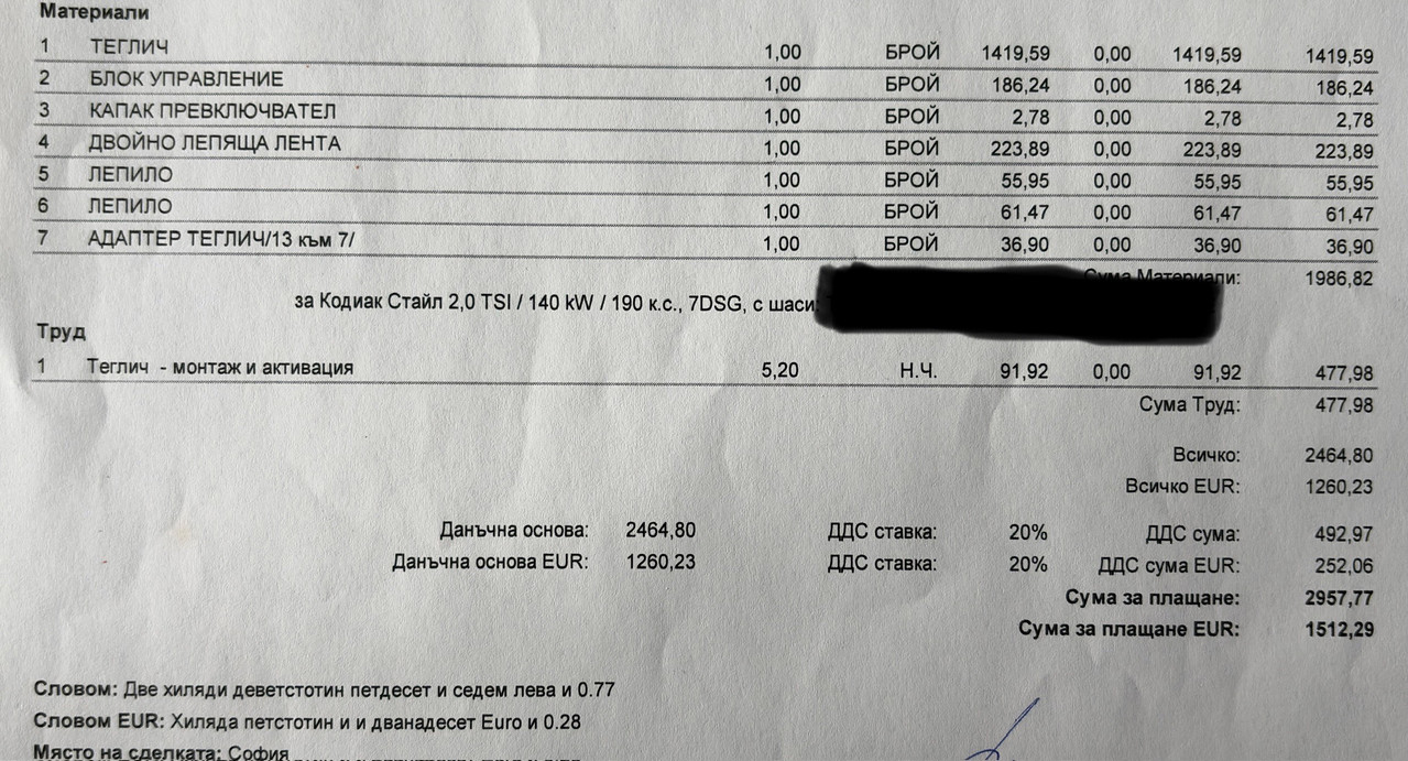

Извинявам се, ако вече е питано, но не можах да открия такива мнения. Имам Кодияк поръчан с подготовка за теглич преди 2 години. Сега искам да си добавя и теглича (съжалих 100 пъти, че не го поръчах фабрично...) и поисках оферта от Еуратек Дружба преди нова година и ми дадоха цена около 2200 лв, като добавиха, че след нова година ще се "актуализират" цените. Мога да си представя, че вече цената е около 1500 евро. Между временно намерих това:
https://www.super-parts.eu/565803881h-t ... -kodiaq-2/
Според вас заслужава ли си да си го монтирам аз (с помощ от хора, които разбират) или бихте предпочели директно в Еуратек? Не знам как седят нещата и с гаранцията ако си го монтирам аз, може би ще трябва и някакво кодиране на новия модул...

Въпроса е тези дето разбират, колко точно разбират. Защото има прекодиране на компютъра и в зависимост от моделната година, нещата може да са сериозно сложни.

Помощта ще е от приятел, който има малък сервиз, ще го монираме там. Каза, че може да се справи с монтирането и има инструментите за кодирането. Гледам, че и на сайта, който дадох предлагат да ти го кодират предварително, та и това е вариант:
"According to the agreement we can load the unit according to your VIN for an extra charge."
Просто не знам после с гаранцията дали ще има проблем...

А защо просто не поискаш обновена оферта от ЕТ като за начало? И след това да мислиш други варианти.

Ако го слагаш на друго място, различно от ЕТ, да не ти падне гаранция на електрониката на колата? Защото подозирам това биха ти заявили от там ![search [smilie=search.gif]](./images/smilies/search.gif)
