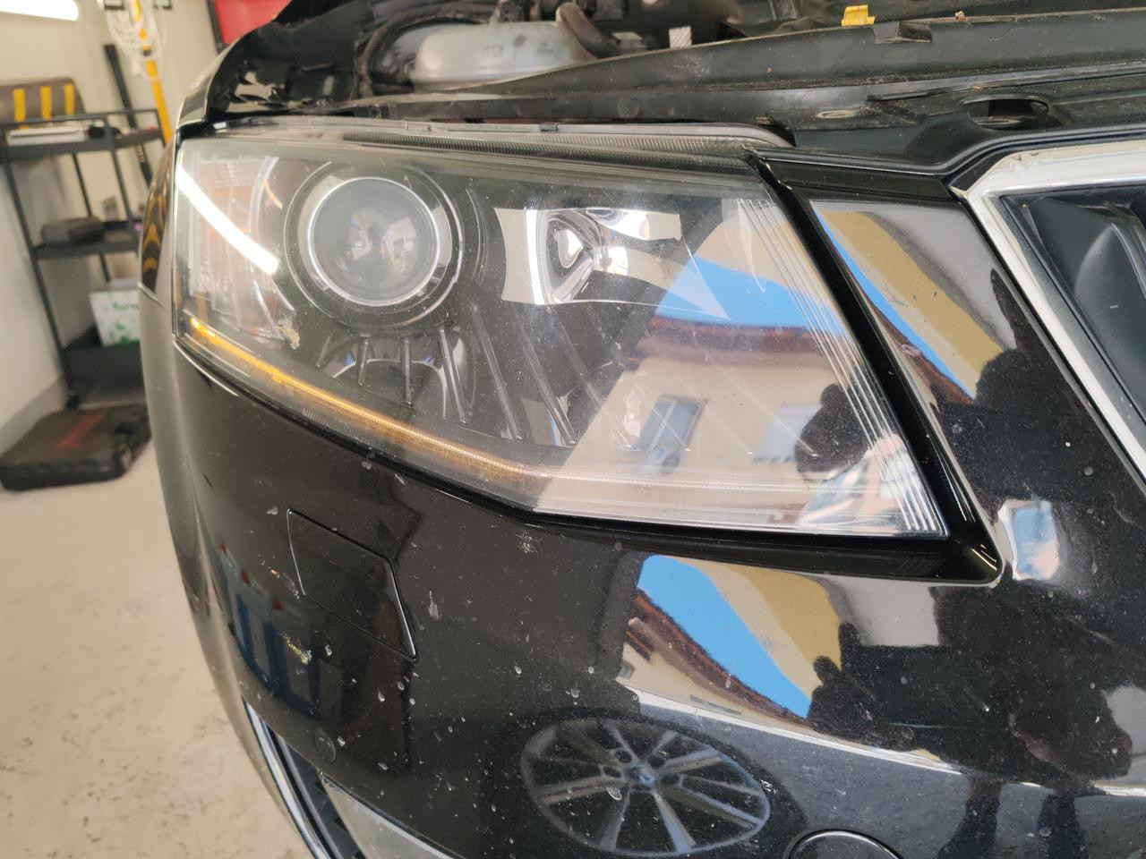

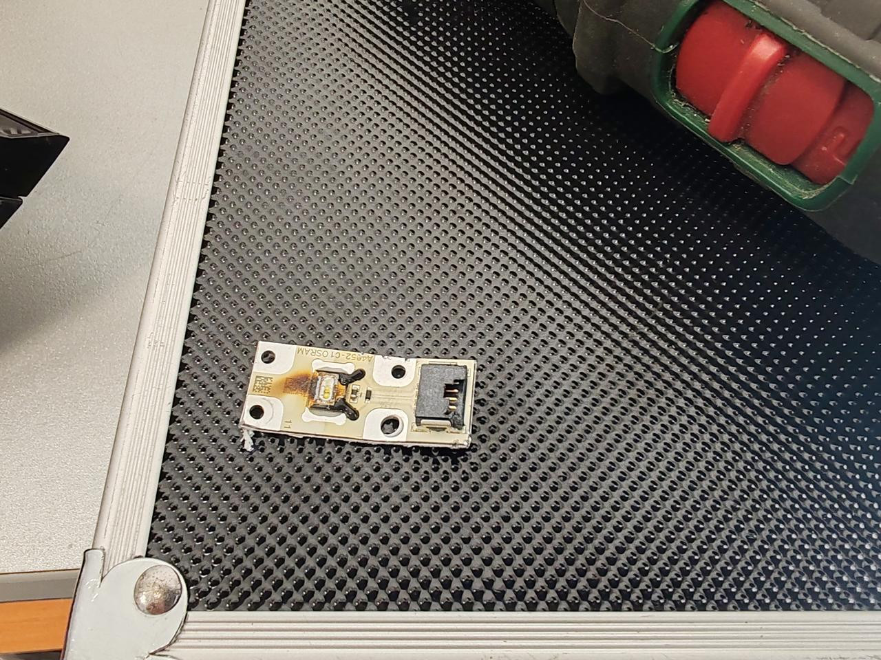

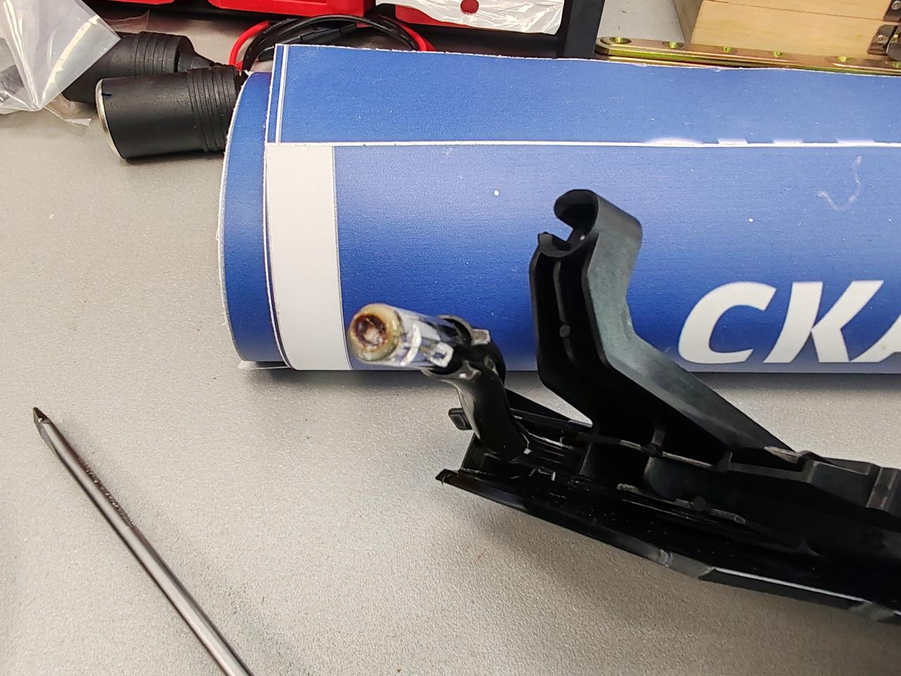

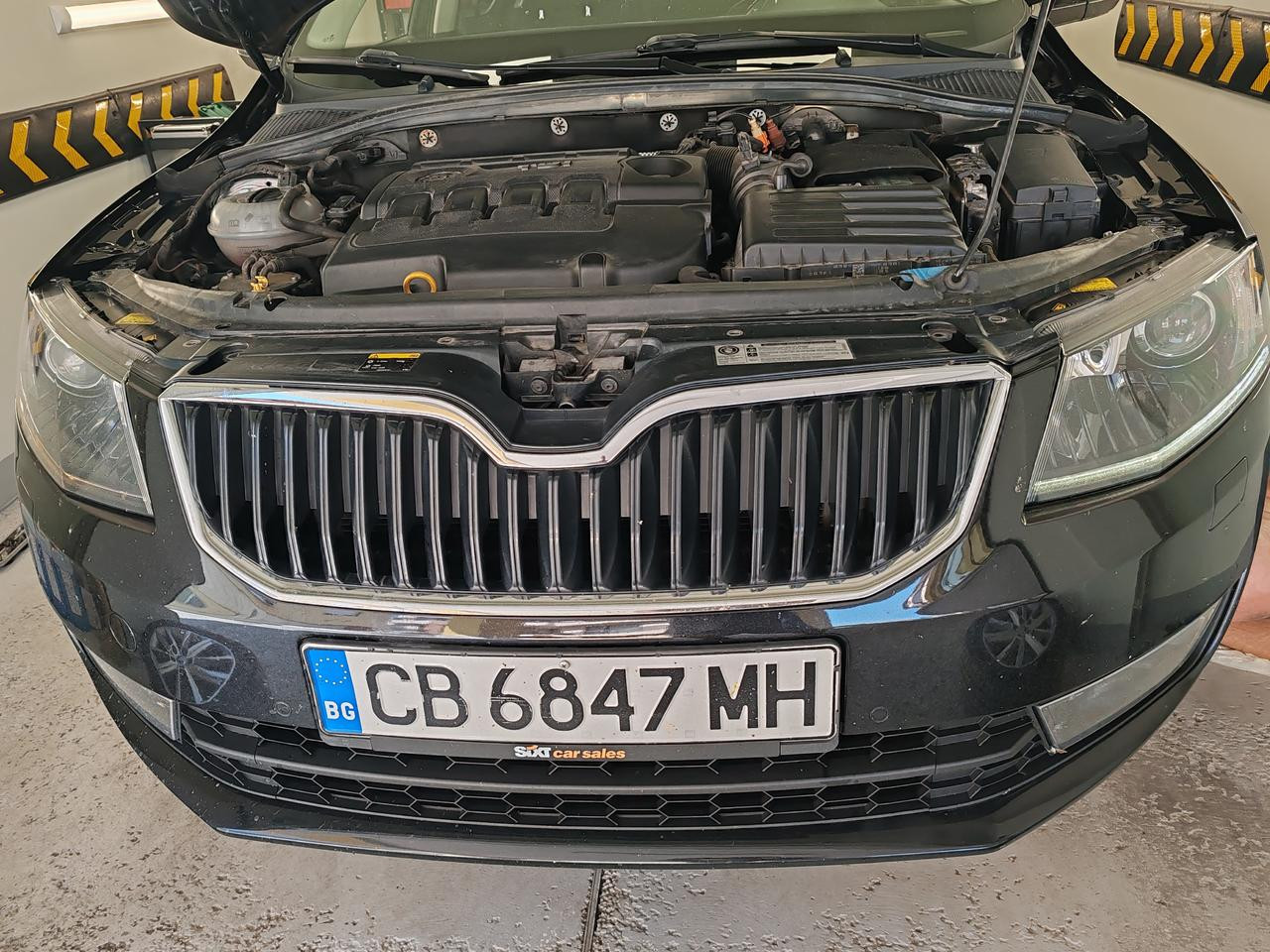

Навярно знаете,че хроничен проблем на Октавия 3 преди фейса е пожълтяването на дневните светлини във фара. Това се получава, заради нагарянето на оптичният светловод от пределната близост до диода във фара. Първите фарове са с два насрешни диода с по-малка мощност, но впоследствие Осрам и производителя на фаровете решават, че ще сложат един диод с висока мощност. Много хора ме питаха,дали го правя като ремонт и не се наемах.
Най-лесният начин е да се отвори фара и да се изреже и полира нагорялата част на светловода. Обаче със времето, самият светловод е вече опечен от слънцето и пак има жълт отенък в малката част след чупката към капака.
Доскоро нямаше готово решение за нови светловоди, но вече има.

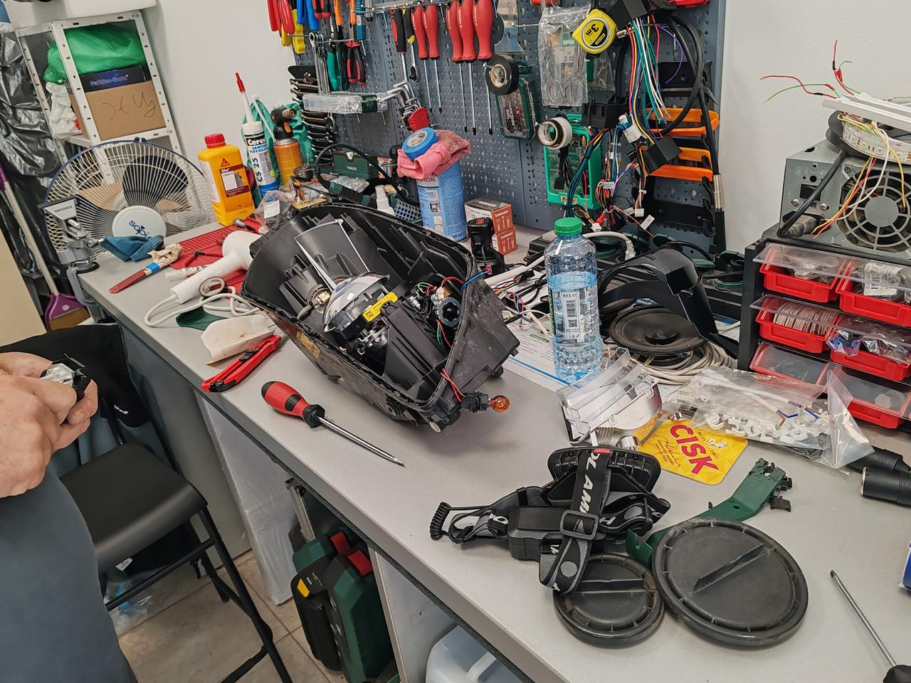

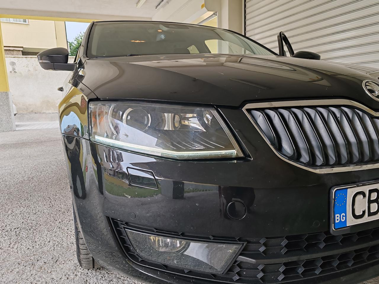

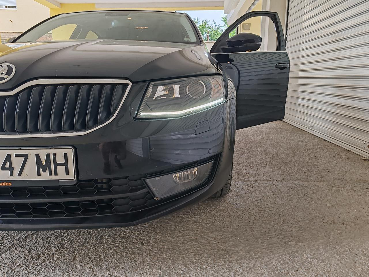

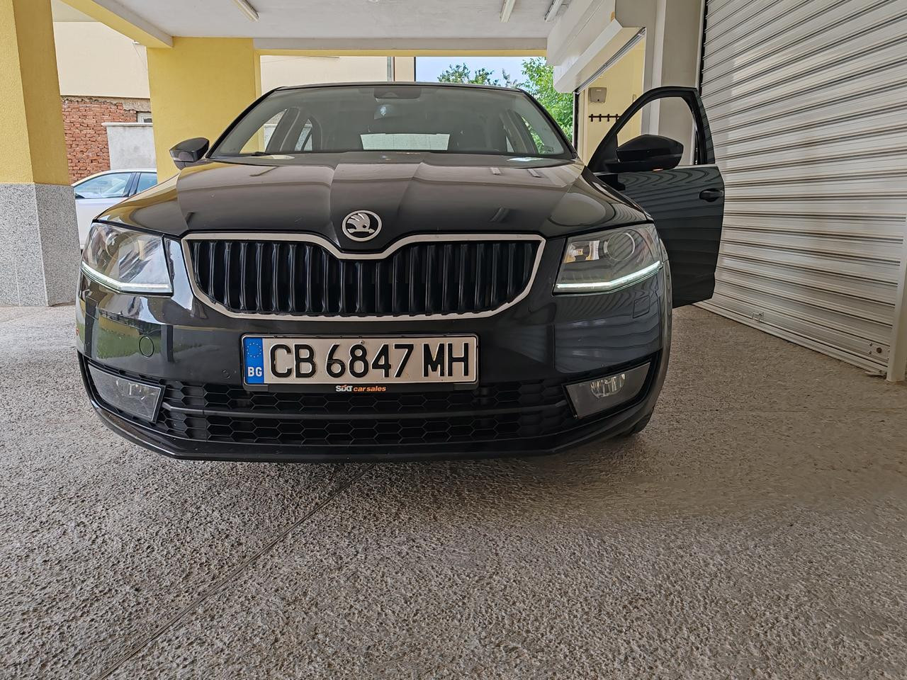

Така заради приятел се наех да направя такъв ремонт. Поръчах чисто нови светловоди и нови платки с диоди. Процедурата е доста като работа и като внимание да не се счупи нещо, но крайният резултат е светещи дневни, като на току що излязла от завода кола.

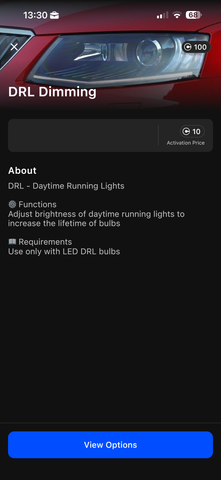

BTW в OBDEleven има апп (по моя заявка), кръстен DRL Dimming, позволяващ яркостта на лентата да се настрои между 30-100%. Вече 5 години съм на 80% и засега не забелязвам да свети по-слабо, нито да пожълтява.

Можеш да видиш тук за повече инфо. Ако се предлага като One Click app може да се кодира.
