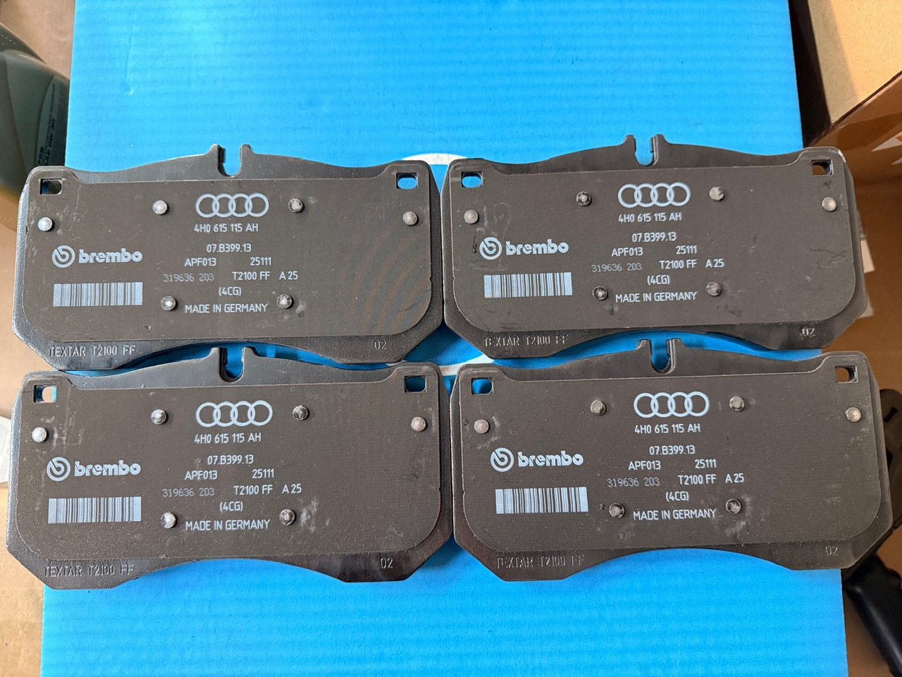

Поради много причини се въздържах и отказах да пусна такава тема.
Положението стана страшно - съветват се всякакви неграмотници с AI и чак ми обясняват какво и как трябвало да се поръчва, а не могат да се изпикаят без чужда помощ.
Държа да отбележа, че както при маслата - ОРИГИНАЛНА ЧАСТ не съществува.Никой от големите производители не произвежда нищо, с малки изключения.
А си плаща и така.Оригиналната част е основно заради едно нещо - ГАРАНЦИЯ.
Също така понятието ОЕ и ОЕМ са две различни неща.
ОЕ - оригинално оборудване/част
ОЕМ - оригинално оборудна/част на производител , което значи, че може да е брандирана алтернатива или рециклирана част /дюза и т.н./
Ползвам доста платени програми и специално за ВАГ групата, единствените, които нямат масови части са ПОРШЕ.Говоря за истинските поршета , а не за Панамери, Кайени и подобни.
Дори в Бугати се влага, каквото има залежало по рафтовете от А3 2001г например.
При Ламбо ексклузивните модели е същото.
Темата като цяло е необятна, но наистина има алтернативи, коиото НЕ пасват на дадени модели, но това е рядкост.

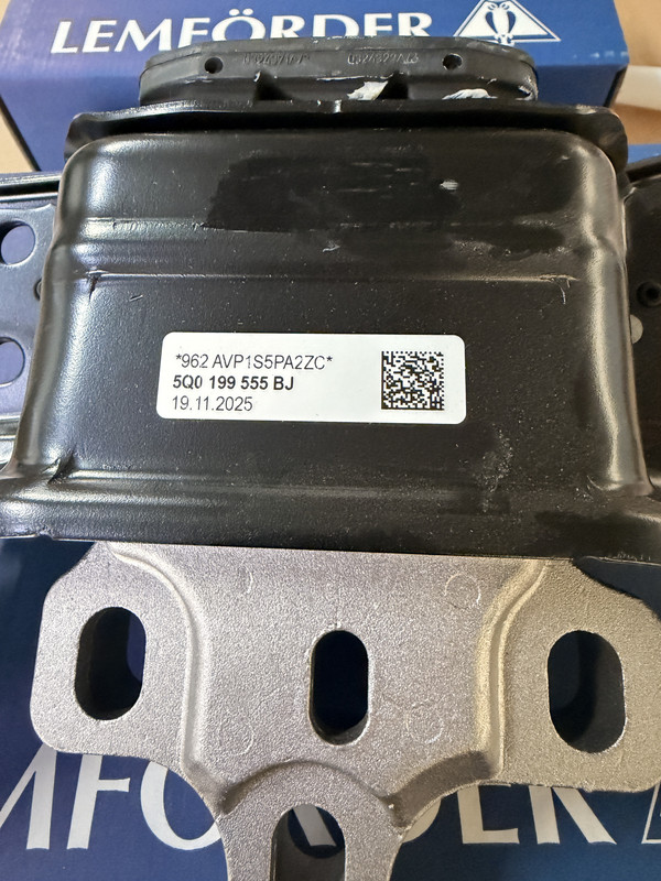

Прикачвам снимка от миналата седмица - тампон двигател Октавия 4.
Оригинал ли е или алтернатива?

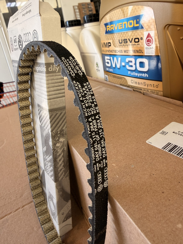

Прилагам и снимка на ОЕМ ремък маслена помпа от ЕТ , струващ 40€, а е брандирано бюджетно DAYCO, СТРУВАЩО 10€
и ТАКА

п.п. какво ти е мнението за тампона по -горе?

Без да съм виждал как изглежда такъв закупен от Шкода, не мога да дам дори и обективно мнение. Визуално можеш да направиш понякога разлики: по-груба отливка, по-лоша боя и тн, но това не са ключови параметри. Може да е спестил от там някой производител, но това да не влияе по никакъв начин на основната функция на този компонент! Може VAG да не приемат дребни дефекти по отливката и макар да се ползва същата линия, същия материал, същата технология, производителя на частта вместо да я скрапира да я пусне за резервна част - доработки VAG не позволява, но доставчиците на части не им дреме щом е евтино.
Ако искаш обективно мнение, трябва да вземеш един от Шкода и един от Lemforder. След това почваш тестовете, като примерно тестовете биха били нещо от типа на:
- Проверка на твърдост на гумата по Шор.
- Проверка на химична устойчивост на гумата - масло, антифриз, спирачна течност, течност за чистачки, авто шампоан, обезмаслител (вредител №1 за nbr гумата), солена вода...
- Качване на стенд и проверка до колко погасява вибрации и в какви честотни диапазони. Теста се прави по зададени от производителя на ДВГ данни, какви честоти има в конкретното ДВГ.
- Термокамера (камера за охлаждане и загряване, а не визуална камера) и ускорено стареене на гумата. Повторна проверка на твърдост по Шор, химична устойчивост и проверка на стенд с вибрации.
- Тест на компресия и разтягане (цикъл редуващ двете, симулирайки работещо ДВГ). Повторна проверка на твърдост по Шор, химична устойчивост и проверка на стенд с вибрации след това.
Това се сещам съвсем, съвсем отгоре.
Всъщност една програма за тест ще е една дълга съвкупност поне от тези тестове, повтарящи се. Даже са няколко програми паралелно вървящи с различна логика на тестовете.
Тогава вече ще видиш ако производителя ползва други доставчици, дали те са на нивото на одобрените от VAG. Дори и визуално да са 1:1, защото са ползвали същата линия, същите калъпи, същите принтери за етикети, то самата суровина за гумата, примерно, няма как без спектрален анализ да видиш дали е същата гумата.
Подобно и за металната част.
Ремъка и той. Да, един и същи производител, но нито оплетката вътре има гаранцията, че идва от едно и също място, нито гумата. Изглеждат еднакво, но дали е така е друга тема.
Всичко друго е чесане на езиците. Сори, но това е реалността и ако ти дам мнение е спрямо от където духа вятъра. Тези приказки, че всико идва от един завод са до някъде така. Но те не показват пълната картинка.
Ако трябва от моя личен опит да ти кажа дали от Шкода или от магазинчето е по-добра частта, шанса от Шкода да е по-добро е по-голямо, но пак зависи и от компонента сигурно. Дали си купувам всичко от Шкода - щом си купувам филтрите от теб, значи не. Аз лично за по-сложни елементи и по-отговорни бих заложил на оригинал от Шкода, особено ако е за нова кола. Филтри, чистачки и други консумативи са прости за разрабоотка и производство, стари са като know-how и всеки може да ги произвежда.

Ами конкретния от снимката е ЛЕМФЬОРДЕР , а вътре даже не са си направили труда да махнат ОЕМ стикера с тагчето и ОЕ номера.Bobeca написа: 30.03.2026, 12:39:24 Ако искаш обективно мнение, трябва да вземеш един от Шкода и един от Lemforder.
Единствено са тръкнали логото

Пак е гадаене! Може да не е минал финална инспекция поради несъществен дефект, който не е позволен от VAG, може и да е залежала складова наличност, която вече не искат. Ако примерно е бил дефектен гумения тампон, може да е сменен - както ти казах VAG не позволяват доработки. С какво е сменен не се знае, защото може да е с на втори доставчик подкомпонент. Напълно възможно е да е абсолютно идентичен като с такъв за VAG.ЦецоNOL написа: 30.03.2026, 12:44:05 Ами конкретния от снимката е ЛЕМФЬОРДЕР , а вътре даже не са си направили труда да махнат ОЕМ стикера с тагчето и ОЕ номера.
Може да е бил с грешен набит номер, VAG да са ги върнали на Lemforder и за да си минимизират загубата ги пускаш резервна част иначе плащаш скрап, плащаш материалите за производството, плащаш логистиката в двете посоки, плащаш експресна доставка на нови правилни защото аутомотив завода работи на just in time и не държи складова наличност... и тогава имаш неразличим Lemforder от магазина на Шкода. Само е с наранена боя. Това в нашия завод сме го правили с грешните номера.
Пак казвам, не е ли за VAG, контрола и изискванията спадат и какво ще дойде гаранция няма. Дали е по-зле няма как да ти кажа, на късмет е.
