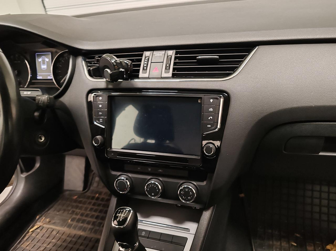

От скоро съм собственик на Октавия 2019, 2.0 tdi.
Доволен съм много, но бих искал да "ъпгрейдна" медията. В момента е 6.5 инча и за съжаление е с "вграден" модул (не е в жабката).
Модела е: 5E0035871D
Има активиран андроид ауто и карплей.
Възможно ли е да се смени само дисплея с по-голям (примерно 5Е0919606) и да се използва настоящия модул?
(не съм сигурен за резолюцията на дисплея / ите) Предполагам ще е необходимо окабеляване.
Предполагам въпроса ми трябва да е към @JORDITO
Добавям снимка на сегашното комбо
Благодаря предварително.

alset77, това е Суинг. Нищо не можеш да замениш, ако визираш дисплея.
Вариант 2 e да си намериш миб2 медия Болеро,Амундсен,Колумбус, но ще ти излезе доста солено. Да кажем, че намериш Амундсен или Болеро в рамките на 400-500 евро. После имаш махане на компонент протекшън около 100-150-200 евро.
След това ти нямаш инсталация за 2 компонентна медия. Трябва да се бута таблото, да се удлъжава инсталация, да се купува захранваща букса с пинове за дисплея. Около 200-250 евро ще отиде това. После ти трябва друга конзола зад жабката - нова е 70 евро в Еуратек. Нов видео кабел между двата модула - 30-50 евро, GPS антена алтернативна 20-30 евро .
Цените са ориентировъчни.
Най-добре си карай със сегашната ситуация.

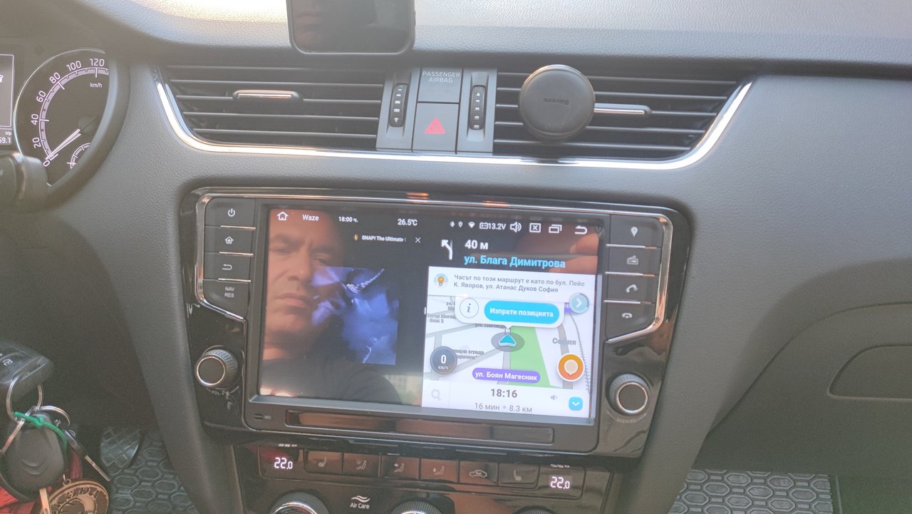

alset77, може да получиш много повече с доста по-малка инвестиция. Ето така например.

Андроидчето е готина работа, пиши на Жоро, ще те обзаведе. Аз се възползвях и съм много доволен от резултата [smilie=hunter.gif]
