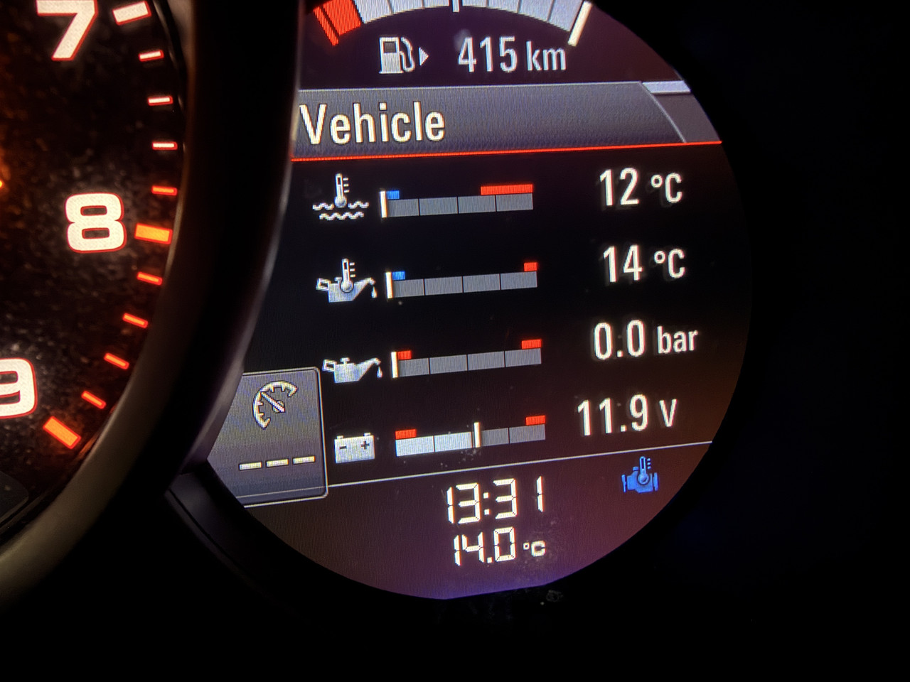

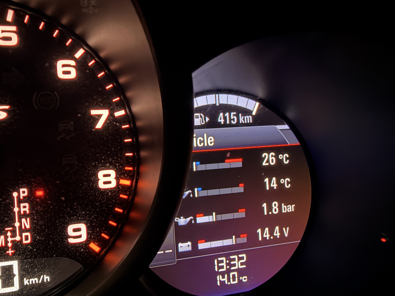

Каккъв акумулатор за 2.0 ТДИ? (Проблеми със 680А)
Човек
И аз пиша вече до припадък.
Съвременните бангии имат Пауър Мениджмънт.
Както Про всяка съвременна батерия - важно е да има цикъл на някакво разреждане.
Затова имаш Динамо - да зарежда акумулатора.
Ето след три дни
Ето и след като запаля , като постепенно отива на 15.1.
Като я подкарам извънградско и за 300км преход прави 12.8-14.7, според зависи какво пускам и спирам.
Да се зарежда постоянно акумулатор и то на нова и гаранционна кола е меко казано крайно на препоръчително .
