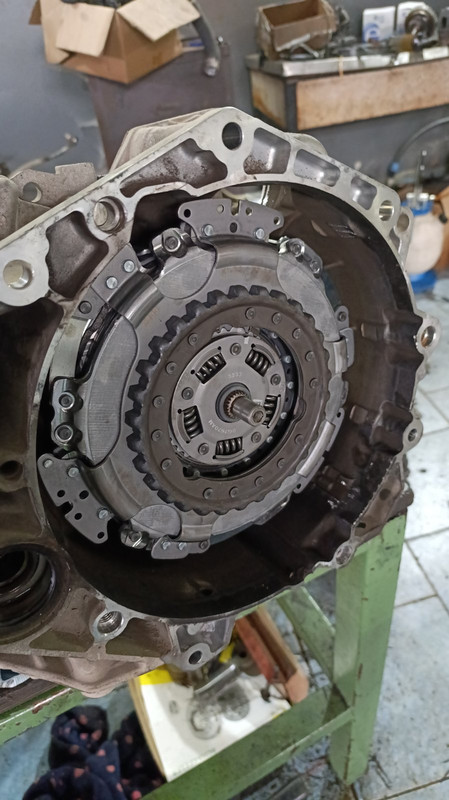

Що стана така и какво да очаквам???
Грешка Р176С...
Само първа, трета....за по - нагоре не знам.
Няма задна.
П.п. Снощи си вървеше на гръм.Сутринта - контакт и ...това на видеото.Мигат символите за предавките.
Суперб 2 ,2009, бензин 1.8,7DSG-DQ 200
Декември 2022 е правен мехатроника.
Има ли в Бургас сервиз, който може да свърши работа?

Нов мехатроник с нови буталца и нов комплект съединители с всико по тях комплект и ще се оправи.

И кутията ако отвори да смени вилката и лагерите [smilie=sarcastic.gif]
Мнения: 18011
7 DSG
Да, и вилката много вероятно да е изкривена, износена.
Често се случва.
Трябва всичко да се направи и дледа и подмени, защото са взаимосвързани нещата и няма да работи дълго ако нещо се остави дъртото.

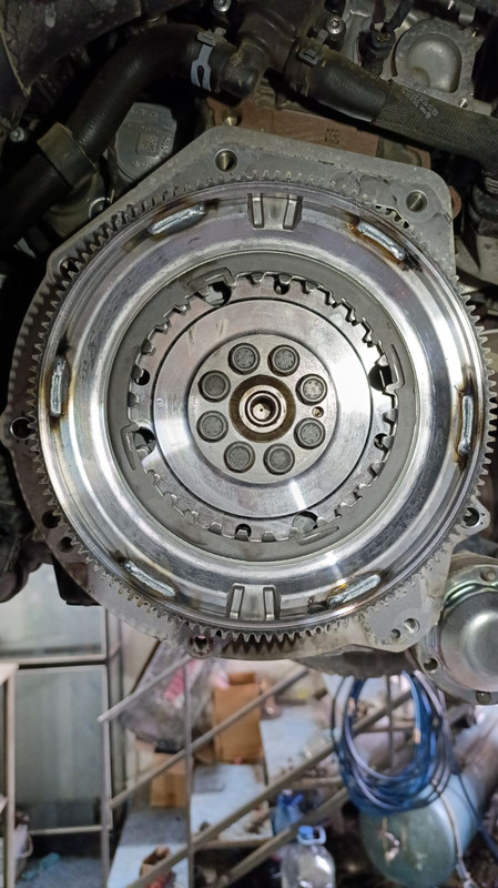

По принцип 7 дсг, като сгъне на 100-150-180к.км., трябва да се дадат 10 бинки, за оригинални сиединители, вилки, маховик и мехатроник.
За да издържи още толкова.
Иначе е кърпени гащи, ако едно от изброените не се смени.
Сега сменях на един суперб, без мехатроника и ме пита човека, колко гаранция даваш. Викам му 2 г.,
Пита ме , ще изкарат ли пак толкова съединителите?
Отговарям , че то ще се повреди мехатроника преди тях. [smilie=pardon.gif]

Но нали се вижда от снимките и за това....
