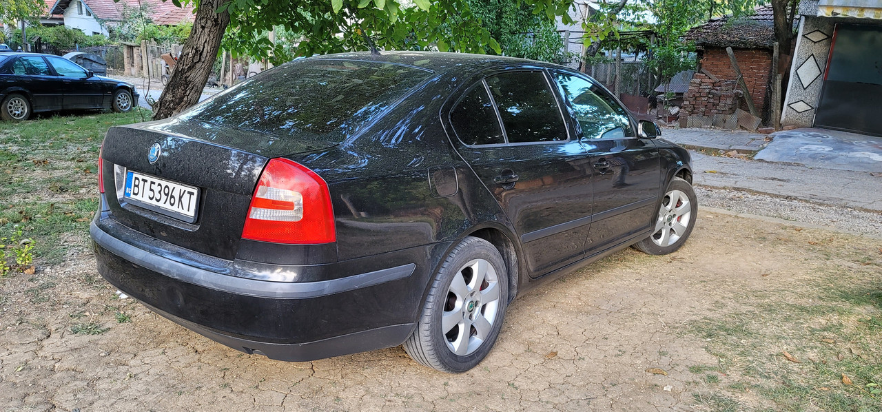

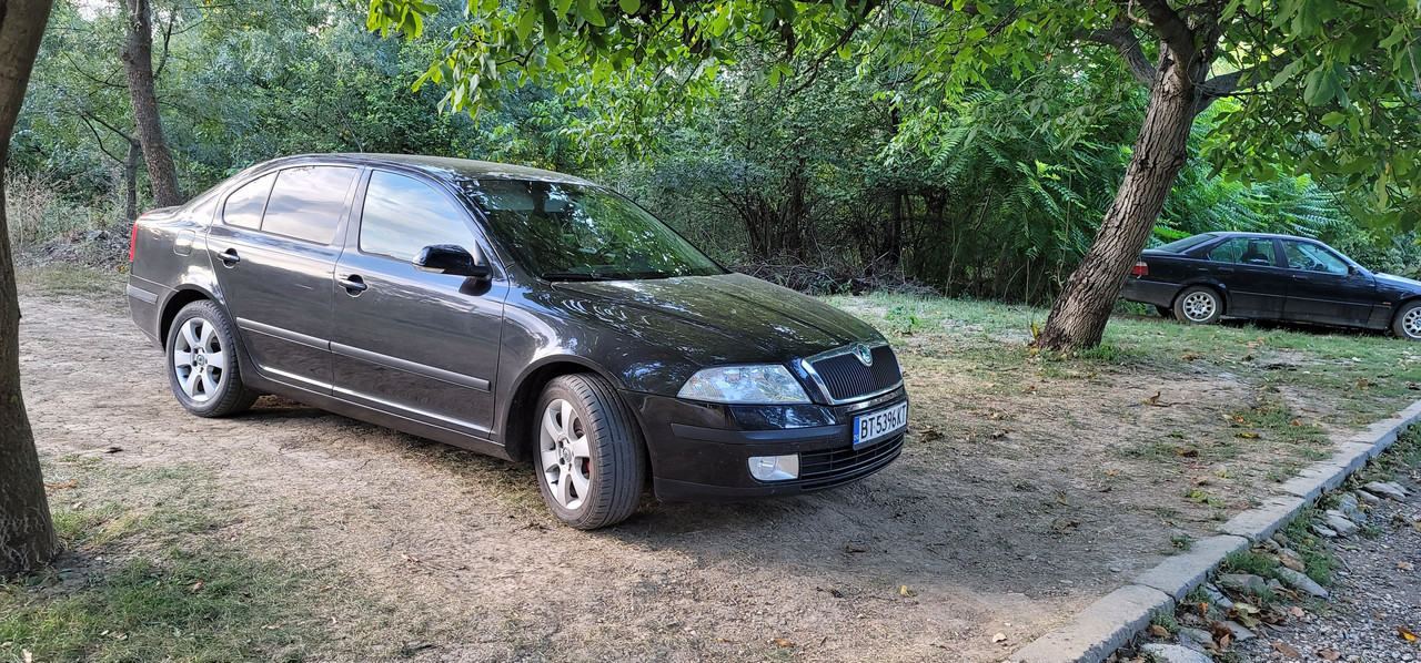

Имам няколко снимки, от денят, преди да я купя.
Самата покупка стана абсолютно неочаквано, като това е първото ми дизелово МПС.
Онзи ден, зарадвах и шофьорската седалка, с една доста добра калъфка. Вътрешната част е от естествена кожа, а около нея е изкуствена. И двата вида кожи са доста дебели, и изработката е на високо ниво. Тъй като съм риболовец, и реших да облека седалката, щото рано, или късно ще я освиня.![sarcastic [smilie=sarcastic.gif]](./images/smilies/sarcastic.gif)
