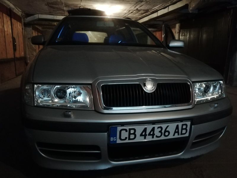

Ето как изглеждаше на обявата :

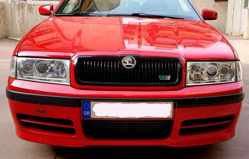

Без да искам намерих такава от RS и понеже братовчед ми в Атина си купиха от магазина червена Октавия GT взех да прихващам от него разни акъли.

Колата е момента е :
- фолио на всички странични стъкла Global ( USA ) слагано от dmp folio. Отпред съм 35-ца, отзад съм 95-ца.Беше хубава модификация това, че с малко дете иначе не става.
- позасилена от майстор, малко след това смених съединителя :) Още съм с демпферен маховик.
- седи на В6 Bilstein амортесьори с нови стокови пружини за модела.
- с плътни тампони от Ауди S3

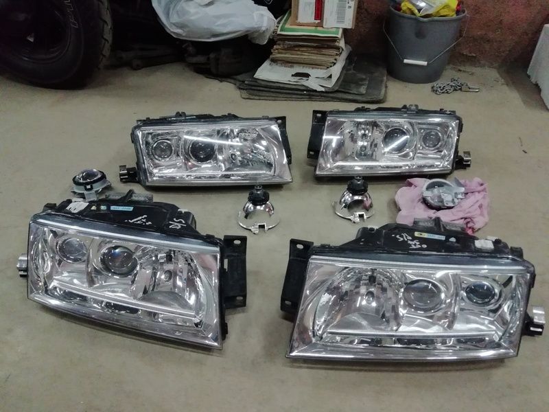

- добавен ОЕМ Xenon обслужен от ST Retrofit в Симеоново.

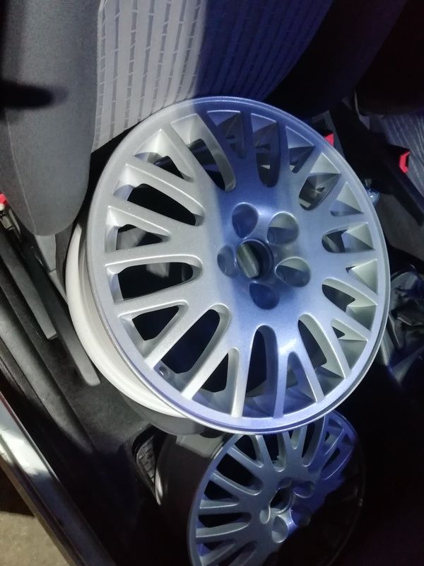

- втори ОЕМ комплект 16" за зимните гуми, че ще минавам на големи спирачки. Бяха песакоструени и правово боядисани, че вече нито имам нерви , нито време да ги боядисвам иначе. Наясно съм с теорията за праховото боядисване и я споделям, но не е достоверна за всички видове алуминиеви джанти и реших да рискувам с тези.

Ето зимните 16-ки след праховата боя:
Тук й монтират ксенона:
Имах два комплекта ОЕМ xenon, единия отиде при братовчед ми в Атина, след като минаха и двата през ST Retrofit:
Ето ги на колата:

Ето я колата на братовчеда :

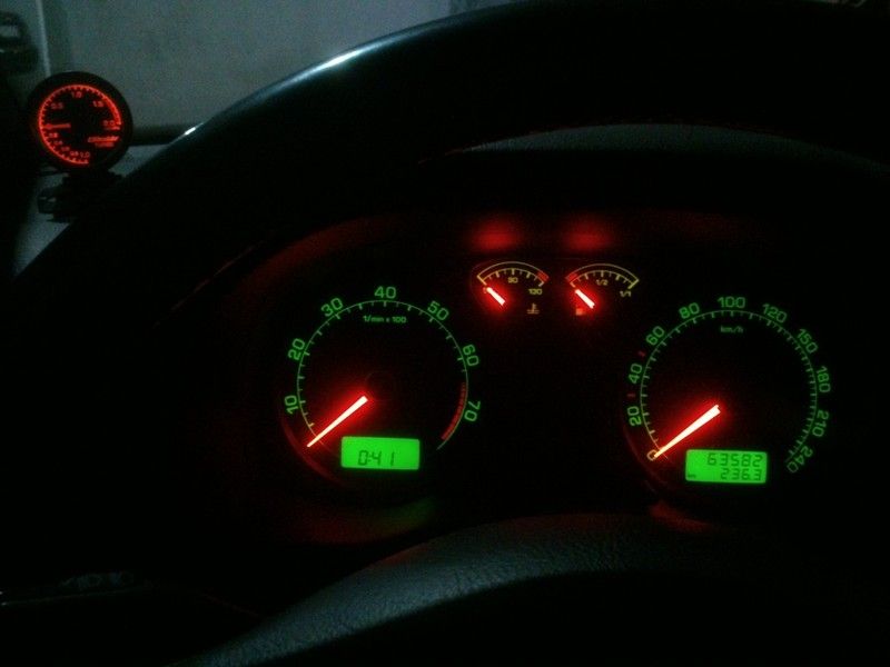

И таблото му преди време с червени стрелки, което ме запали:
