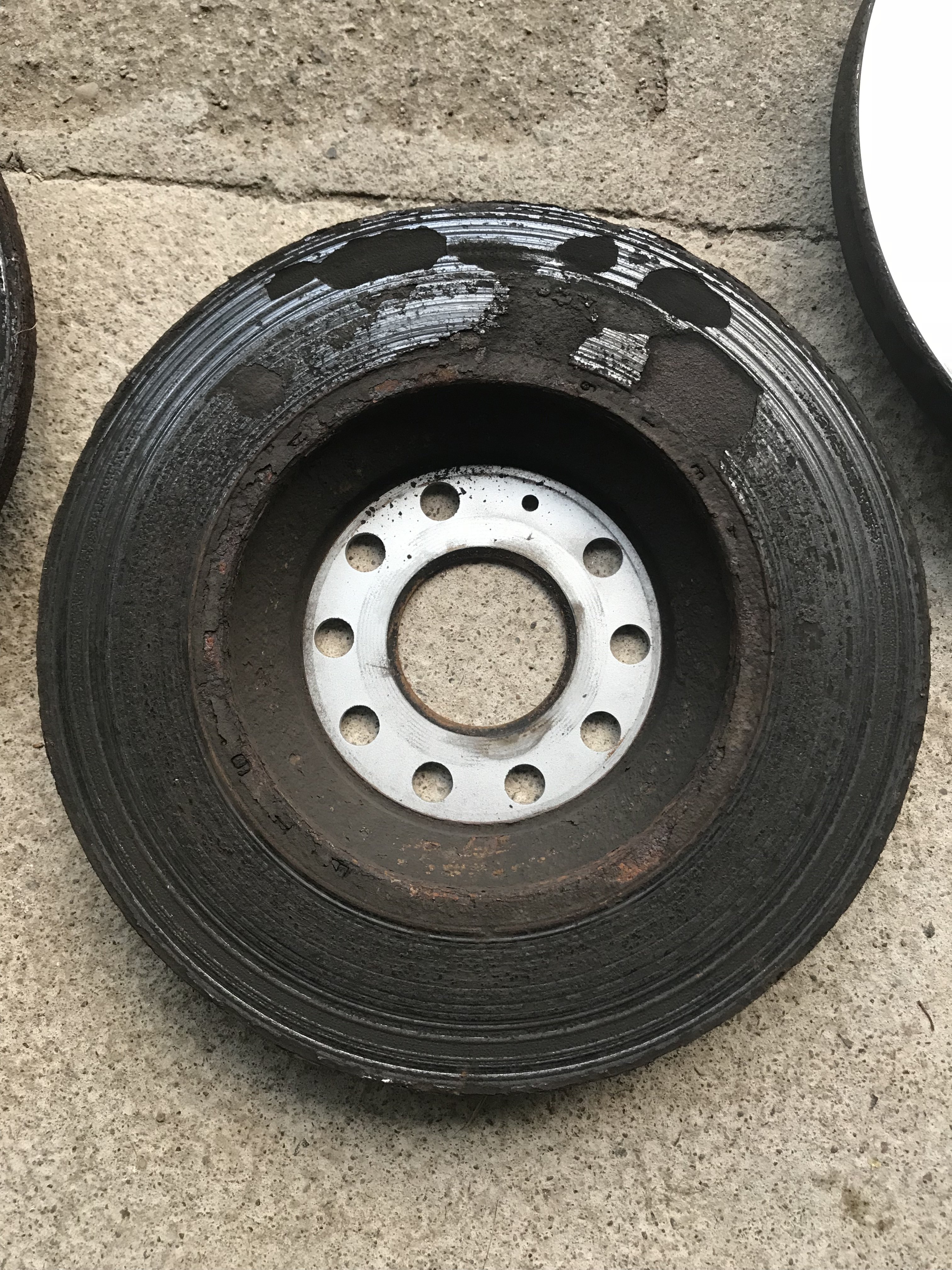

На coverdale Супърба е 280к.с. и дисковете му отзад са вентилирани с диаметър 310мм. Твоите сигурно са като моите 300мм. Не вентилирани. Състоянието им за 47к.км. е такова:
При нормално каране няма шумове и др. Аутохолда постоянно е включен, прегрявал съм ги един милион пъти, само тогава вият,скимтят и тресат едновременно. [smilie=sarcastic.gif]

И аз съм съм с "грозни" задни дискове на vRS230. От нови просвирват при засен ход и ниска скорост 2-5 км. Окислявят се яко, а в ЕТ обесняват че " било нормално", щото е Шкода [smilie=punish.gif] "
Иначе за 43к изглеждат сходно с тези на Todor87. С DSG съм... твърдо съм решил да upgrade вам с апарати от рс245 и вентирирани дискове.

Svetilio написа: 09.10.2018, 22:35:51 грозни" задни дискове на vRS230. От нови просвирват при засен ход и ниска скорост 2-5 км. Окислявят се яко, а в
Тази снимката е направо брутална - https://www.briskoda.net/forums/uploads ... 23c1a.jpeg
Сега разбирам защо на Alltrack на 80 хил. от Германия дисковете му изглеждаха точно така и от VW ми казват, той е обслужен по книжка и всички прегледи е минал. Викам си аз ли съм зле или от VW нещо ме баламосва с километрите, но явно с такова качество заводски части се получават ефекти/дефекти.
