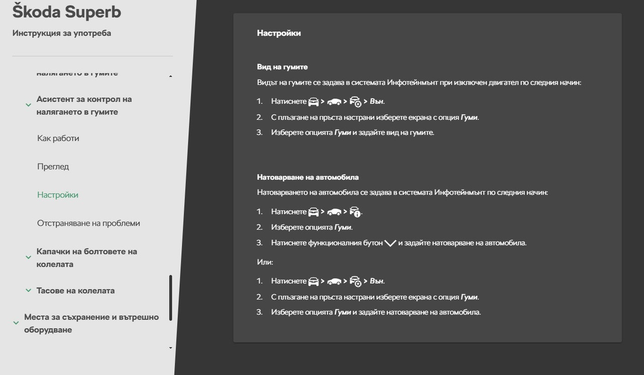

Здравейте, отдавна не съм писал, но днес сутринта интересен надпис на таблото - "Моля, сменете батерията на ключа." Сериозно ли на 8-9 месеца свършват батериите и трябва да се сменят?!? [smilie=fool.gif] Моля, да споделите вашия опит и също така само в Еуратек ли могат да го направят или при всеки ключар става номера?
Още нещо, за което отдавна исках да питам, системата за активно следене на налягането в гумите има зададена фабрична стойност от 2,9 бара. Имате ли идея дали тази стойност по някакъв начин може да се променя, защото зимните гуми съм ги направил на 2,5 и цяла зима свети удивителната на таблото?
Благодаря предварително за съдействието!

За гумите - при активната система за следене на налягането, както е при теб, имаш възможност в менюто да избираш, колко е натоварена колата, избери по-малкото натоварване (с по-малко хора и багаж), като при него съответното и търсеното налягане е по-малко. Ето и от ръководстовото, къде да го намериш:

До @ataknav - Стойността на налягането в гумите я настройва Шофьора, чрез специален за целта бутон, намиращ се около скоростния лост или от специално меню на екрана на Автомобила. Правилния начин е да се провери физически налагането и когато е сигурно, че е правилно, да се натисне и задържи няколко Секунди съответния бутон или да се избере опция "Reset" или "Store" или нещо подобно на менюто на екрана..

tuningmania написа: 17.03.2026, 10:59:28 Стойността на налягането в гумите я настройва Шофьора, чрез специален за целта бутон, намиращ се около скоростния лост или от специално меню на екрана на Автомобила. Правилния начин е да се провери физически налагането и когато е сигурно, че е правилно, да се натисне и задържи няколко Секунди съответния бутон или да се избере опция "Reset" или "Store" или нещо подобно на менюто на екрана..
не си прав. Това е само за системите, които следят налягането през ABS сензорите. При системата за активно следене на налягането, ситуацията е по-различна.
Има го това в менюто, което казваш, но 2,9 е по-малката стойност, т.е. когато колата не е натоварена. Ако избера, че е натоварена, сменя на 3,4 или нещо такова. Но никъде няма възможност да избираш самите стойности, зададени са предварително.
tuningmania написа: 17.03.2026, 10:59:28 До @ataknav - Стойността на налягането в гумите я настройва Шофьора, чрез специален за целта бутон, намиращ се около скоростния лост или от специално меню на екрана на Автомобила. Правилния начин е да се провери физически налагането и когато е сигурно, че е правилно, да се натисне и задържи няколко Секунди съответния бутон или да се избере опция "Reset" или "Store" или нещо подобно на менюто на екрана..
Няма такъв бутон на Сюпърба. Изгледах всички възможни клипове и ръководства, но когато системата е активна, няма такова нещо. Очевидно се задават предварително, въпроса е дали изобщо подлежат на промяна.

ataknav написа: 17.03.2026, 11:45:33 Има го това в менюто, което казваш, но 2,9 е по-малката стойност, т.е. когато колата не е натоварена. Ако избера, че е натоварена, сменя на 3,4 или нещо такова. Но никъде няма възможност да избираш самите стойности, зададени са предварително.
Така е - нямаш възможност ти да си настроиш стойностите, пердефинирани са. Интересното е че са заложили толкова големи стойности вече. При мен ниската стойност с малко натоварване, беше 2,4 на всички. И съвпадаха с налягането обявено на етикета, на капачакта на резервоара.
При по-старите модели, през диагностика, стойностите можеха да се сменят, но сега при кола като твоята, която най-вероятно е със sfd2, това е почти мисия невъзможна.
Виж все пак и накапачката на резервоара, какви стойности ти са заложени.
