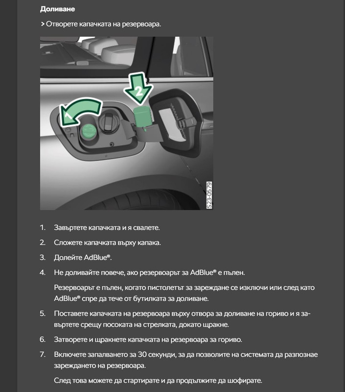

Само не знам защо все ChatGPT трябва да се пита като си го пише по книжките каква е процедурата:
https://digital-manual.skoda-auto.com/w ... 435e119785
atanas4
- Мнения: 120
- Регистриран на: 30.11.2024, 22:49:10
- Репутация: 54
- Гараж: Skoda Superb III 2.0 TDI (190 кс) DSG6 4x4;
Citroen C5 I 2.2 HDi (133 кс);
Citroen C3 I 1.4 HDi (90 кс)
AdBlue
Препоръчваме да поверите допълването на AdBlue® на специализиран
сервиз. При нужда можете да допълните сами с помощта на бутилка за допълване или пистолет на бензиностанция.
Препоръчваме, за допълване с помощта на бутилка за допълване да използвате бутилки за допълване от оригиналните части на ŠKODA.
При допълване на AdBlue® трябва да се спазва показваната на арматурното табло информация за минималното и максималното количество за допълване на AdBlue® » Стр. 41.
Допълнете AdBlue® при следните условия.
Автомобилът стои върху хоризонтална повърхност.
Запалването е изключено.
Допълване
› Натиснете капачката на резервоара по посока на стрелката 1 и я отворете по посока на стрелката 2 » Фиг. 317.
› Завъртете запушалката на резервоара по посока на стрелката 3 .
› Свалете запушалката на резервоара и я закачете в отвора върху капачето на резервоара по посока на стрелката 4 .
› Допълнете AdBlue® в гърловината A с помощта на бутилка за допълване
или пистолет за зареждане (следвайте указанията върху опаковката или
указанията на собственика на бензиностанцията).
AdBlue® резервоарът е пълен, когато от бутилката за допълване не тече
повече AdBlue®, или когато използваният съгласно предписанията пистолет за зареждане изключи за първи път. Не продължавайте допълването
на AdBlue®.
› След допълването на AdBlue® поставете запушалката върху гърловината
за пълнене на резервоара и я завъртете срещу посоката на стрелката 3
до сигурно фиксиране.
› Затворете капачето на резервоара, докато то щракне добре.
Преди продължаване на пътуването включете само запалването за 30
сек., за да може допълването да бъде разпознато от системата. Едва след
това стартирайте двигателя.

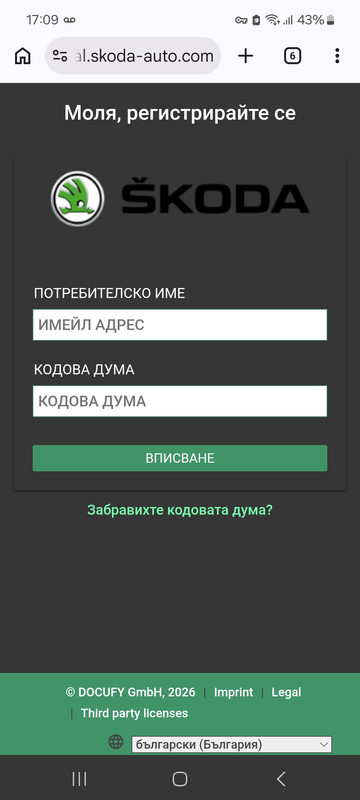

Няма регистрация. Когато влезеш в сайта на ЕТ, автоматично се създава потребителска сесия (анонимна) и когато отваряш някакъв документ там, го отваря в контекста на тази сесия без да иска login. (Вероятно се ползва session cookie, но не ми се занимава сега да го гледам как точно става). Когато обаче отваряш документа чрез директен link от друг браузър (в частност от друг компютър), там я няма сесията и тогава иска login. Казано иначе - линковете към тези документи не са подходящи за "слагане" във форума.Цецо75 написа: 08.03.2026, 21:07:32 Манев, Подозирам, че ти имаш регистрация в портала им и я ползва през бисквитките.
