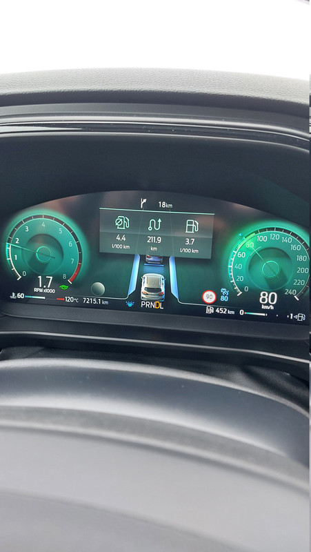

Относно разхода, ще ти покажа тези две снимки на бензиновият ми двигател:

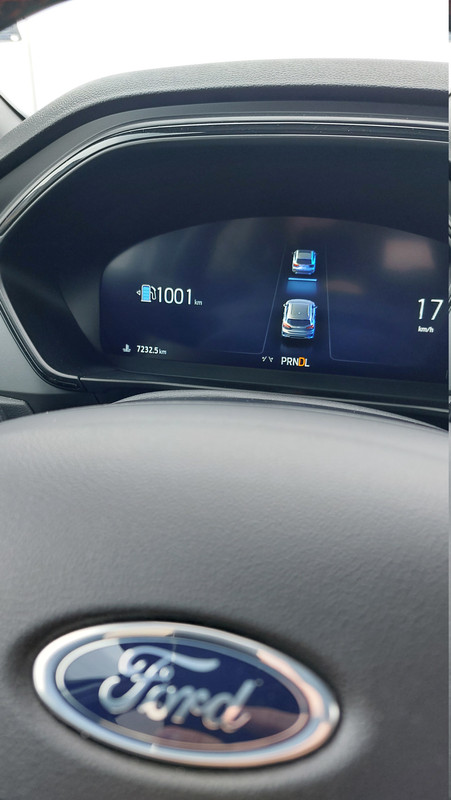

Е като видиш разхода на форда му не се ли запитваш защо ти е баш дизел, освен гъза ти да се кефи на нютоните [smilie=sarcastic.gif]
И аз с трицилиндровата косачка извън града редовно съм с разход 5 или по-малък, а на усещане върви като 100 коня дизел.
