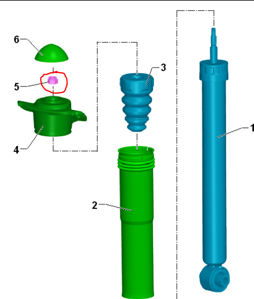

Искам да споделя какво ми се случи с колата . 41 к км , 3г и 1 месец . Kodiaq FL 2.0 TSI , 245 k. c.
Почна едно " хлопкане' отзад дясно . Леко леко и се усилваше с дните . Понеже е със 7 места мислех нещо там по седалките че се е пооткачило . Също съм с двоен под отзад и много неща в багажника . Карам и разни кашончета/ багажи също . Отначало мислех, че е нещо с коланите на 3 тия ред седалки че там влизат в едни държачи като не се ползват . Обаче пусто хлопшкане се усилва . Вадих всичко от багажник , щора свалях . Всичко възможно . И се чудя какво става . Возих сина със свалени задни седалки да слуша и той казва някъде все едно над гумата зад кечето се чува . Возиха ме мен и сякаш някъде зад капачката за гориво или някъде там.
Няма все време а и се случи малко да карам 2 седмици . На равно без неравности нищо . Отидох до ЕТ . Хората дадоха час след 1 ден . Качи се при мен човек . Записа звука и каза ,че 80 % предполага от какво е / .... иии позна /. Веднага я вкараха , вчера петък . Как да опиша звука като се появяваше : все едно брава на врата без горното езиче на дръжката а само на езика на заклюването и като духне вятър Цък цък хлоп хлоп . Аз мислех отначало че е ключалката на багажника нещо не дозаключва и се удря . Или ключалка на задна дясна врата , или там тия неща пластмаси дето излизат като с еотвори вратата да не се одраска при опиране . Е не и не .
Взех си я днес , всичко точно . Някой може ли да предположи какво е било
? И на Супър се е случвало казаха .
Аз ще Ви напиша разбира се по-късно .
Колата мина първи ГТП преглед в ЕТ края на 02 месец / едва ли има връзка това но пусто малко след това почна хлопкането/
Последно промяна от storm1st на 04.04.2026, 20:46:23, променено общо 2 пъти.

не не . Там са пластмаси . метал в метал или в твърда пластмаса да кажем .Такъв беше звука. Мислех ,че са едни куки в багажника които се вадят за да си окачиш нещо но и те не са . Предположихме с @rts за жилата или каквоот е там за бързото сваляне на седалките от багажника . Не , не бяха и те .Тъпото беше ,че в началото сякаш не беше толквоа силно . И хоп уж е спряло и после пак ..... И се засилваше ...

Такаа , "хлопкането" било от разхлабена гайка на заден десен амортисьор . Още човека ,който возих от ЕТ си го каза ,че e най-вероятно . Както споменах имали са и на Супърб подобни случаи . Вкараха я веднага петък след теста , потвърдиха "диагнозата" и поръчaли нещата от центален склад и по късния следобяд трябвало да я почват като дойдат .Доколкото разбрах, гайка и някакви пластмаси трябвало да се сменят. Не било наранено стъблото ... Рано съм им я бил закарал / а и най-вероятно то е доста по-здраво от гайката/ . Събота си я взех .Всичко по гаранция. Много точни от ЕТ , обясниха ми за проблема и т н т , задействаха се супер бързо . Само дето обратната връзка тегава . Колата готова одавна ама никой не се обажда , още вечерта късно петък я преместиха на клиентския паркинг . Приемчика човека каза ,че не е на работа събота и някой ще звънне ама ..... . Направо отидох на обяд и ааа ама тя одавна готова . Извиниха се и хората . Наистина голяма лудница при тях .
Как обаче се разхлабва тази гайка си ми е загадка .... Няма ли някаква контра , застопоряване ....
Едит: Като гледам картинката , гайката прилича на точна такава ,която @smoke споменава по долу . С пластмаса вътре ,която трябва да попречи на развиване .

Вероятно става въпрос за гайката отгоре на оста на амортисьора, чрез която той се захваща в металната планка отгоре за купето (№5 на картинката горе). На моята О2 тези гайки са с пластмасова вложка вътре, която играе ролята на контра, за да не се саморазвива. Вероятно и при теб са такива гайки.storm1st написа: 05.04.2026, 11:59:35 Как обаче се разхлабва такава според мен гайка си ми е загадка .... Няма ли някаква контра , застопоряване ....
ABBC3_OFFTOPIC
И при мен на О2 имам през последната година едно такова неидентифицирано хлопане от едната страна, въпреки че тампоните на окачването са ОК и амортисьорите (оригиналните, на 280 хиляди километра) видимо и функционално все още са ОК. При мен преди година-две сменяха пружините отзад, понеже едната се счупи. Възможно е тогава, ако са развивали амортисьора (предполагам, че технологично се налага при смяна на пружини) да се е разхлабила гайката. Сега накрая ме навиха да сменя амортисьорите (този от другата страна беше започнал леко да омаслява), днес-утре ще ходя да вземам колата от сервиза, вече с новите амортисьори хлопането го нямало. Възможно е и при мен проблемът да е бил тайъв - гайката.
