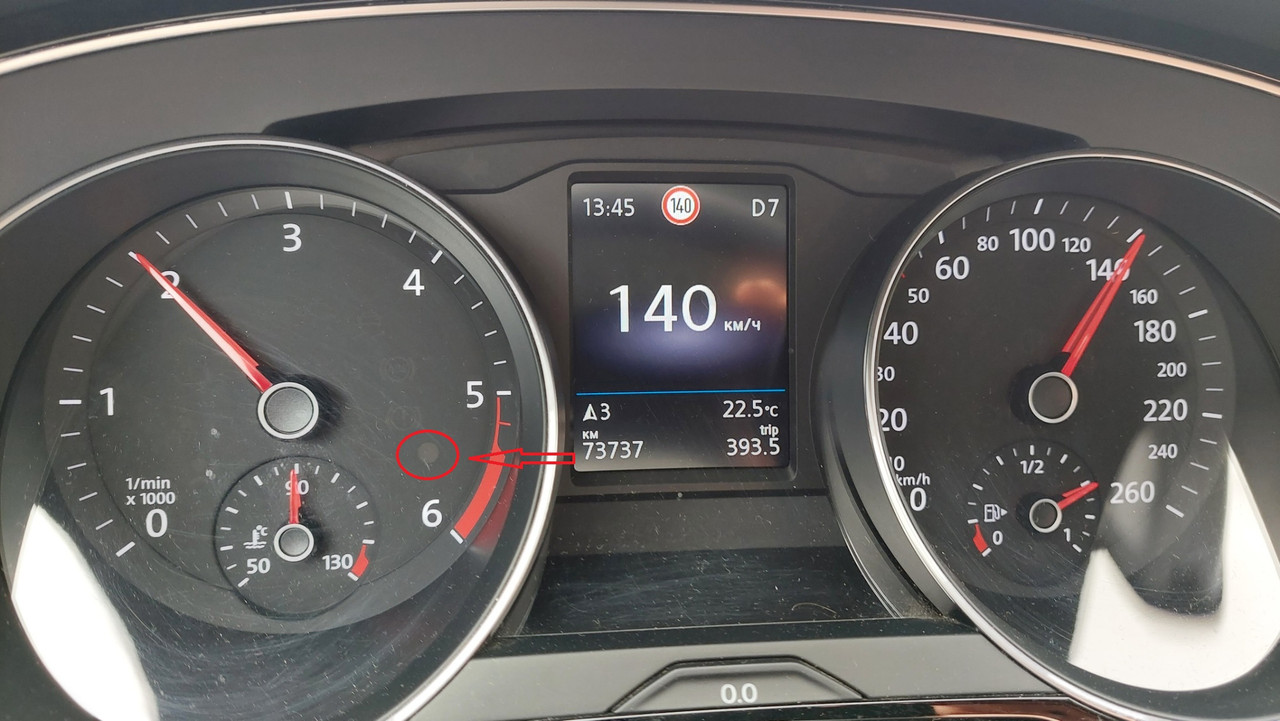

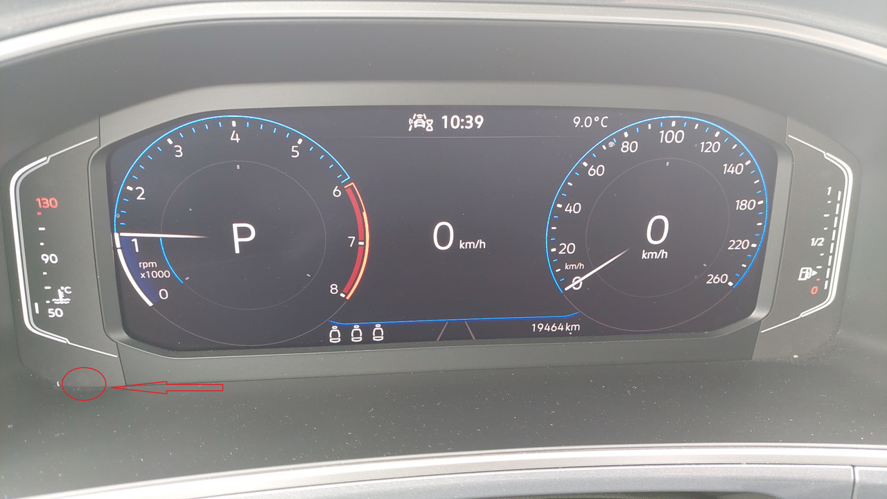

Ето къде е датчика при аналогов и дигитален кокпит на VW. Ако си на 0 и светнеш с фенерче към датчика - цифрите ще светнат отново и ще изгаснат плавно, след като махнеш фенерчето.
