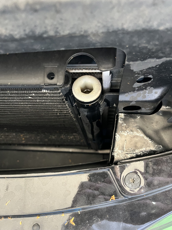

Днес бях при майстора, тъй като климатроникът в Октавията ми започна да духа "хладно" вместо "студено".
Фреонът беше останал на 1/2 - около 250 гр.
Според сервизът имаме 2 проблема:
- изтича фреон от "тапата" на кондензатора (мисля, че е кондензатор или радиото му казват).
- клапана на климатроника на работи оптимално - показа му на уреда по-голямо налягане
Първото се тества с теста със сапунена вода и мехурчетата след като заредихме, второто на машината, с която и зареждаше.
Клапанът каза, че може и да се разработи с напълнен фреон.
Цената на общият ремонт ми беше:
- 100+ евро нов кондензатор + 100евро труд
- около 200 евро и за смяната на клапана
Според майстора не може да се смени само тапата на кондензатора, тъй като отдолу може да е клеясало и предлага смяна на целият компонент (кондензатор).
Виждам, че и други хора са имали подобни проблеми - сменяли ли сте успешно само тапата и ако да - знаете ли къде да продава и кой би могъл да го направи?
Изпращам снимка на болното място (едно от тях, уж).

Туй е стария модел радиатор, новия е с черна тапа и уж е оправен дерта.

Сменяй целия кондензатор да ти е мирна главата. И без тва дехидратира вътре вече ще е на г*з и може и да това да ти вдига налягане.
