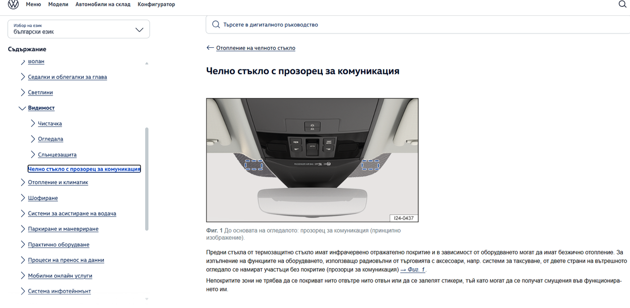

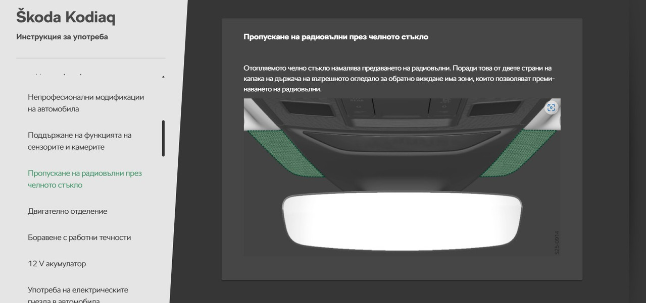

ostavime написа: 07.07.2026, 15:37:28 Заради подгряването на стъклото ЕгнатияПас за Гърция не работи. Електронното устройство за тол таксите. Показвам го през страничния прозорец. Сигурно има някъде място, къде да се държи вътре, но не знам къде е. Пише, че трябва да се сложи точно върху черните точки, но понякога работа, понякога не. Така и не разбрах каква е врътката.
Ще ти дам препратка към един мой стар пост, в него има снимки къде са точно местата. Въпреки че е за кодиак 1 фл, твоите са на същото място:
viewtopic.php?p=385642#p385642
Отделно, ако си чел ръководството на Шкода за твоя модел, там го има описано, но е доста неясно и въпреки че има снимка наистина не ти дава точна представа:
От друга страна в ръководството на VW Tayron (което си е същото като кодиак 2) има много по-добра снимка, която ти дава нужните места:
Най-добре обаче се вижда на снимките, които съм ти дал.
