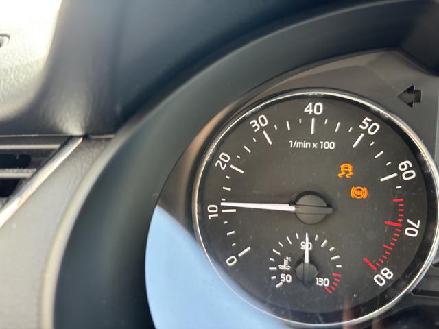

Внезапно светнали лампи на таблото
Колеги имам следния проблем.Вчера сутринта след запалване светнаха лампите за АБС,система за стабилизация не работи,система за контрол на налягането не работи и мига копчето за парктроника.Акумулатора в на 6 месеца(Банер).Когато караш понякога изгасват и пак светват като се усеща леко предръпване.Моля помагайте!

Алтернатора проверяван ли е?

Не е лошо с мултицет да замерите колко зарежда алтернатора.
Проверете си и клемите дали са стегнати

Нивото на заряд го виждам с устройство в запалката.За мен зарежда странно понякога 13,6 понякога 12.9 а когато е на моторна спирачка 14,6(не винаги( .Не зная дали това е нормално за работат му.

Значи проверете клемите или идете в сервиз

не бих се доверил на тези показания, в джипана дават отклонение спрямо измерените с мултимер на клемите с около 1.5V

Трябва да се прочете с диагностика всичко друго е гадаене на кафе
Дали е правено нещо преди да се "освятка" би дало някакви насоки.

Сменян е клапан картерна вентилация скоро.
