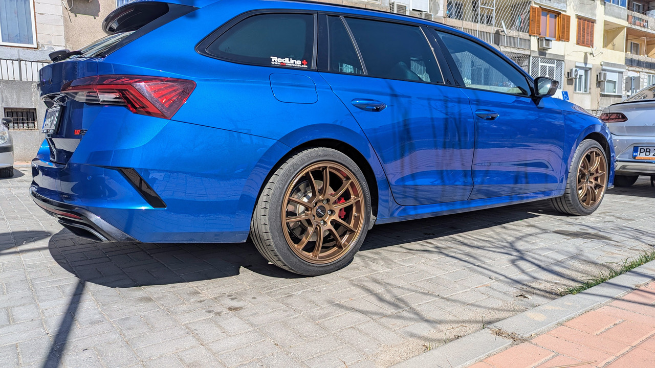

Този уикенд отделих малко време да я измия отвътре с препарати за кожа, алкантара, пластмаси и всичко останало преди лятото.

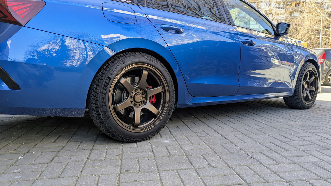

Смених и зимния с летния сет и да споделя малко относно самите гуми. Откакто минах на JR SL03, които са с по-голям отвор и трябваше да слагам втулки, за да паснат усещах една вибражия по волана само на определена настилка и когато се движа с около 40-50км в час. При по-висока скорост няма никаква вибрация и не е навсякъде, само на определени места. Сменях втулки, играх си с налягането на гумите, проверяваха на различни места дали джантите не са балансирани както трябва - никакъв проблем. Уикенда сложих джантите на RacingLine, минах по същите места, за които знам,че всеки път я има вибрацията - няма нищо такова. Засега още не съм хванал от какво точно се получава и защо е само на определени места, а не постоянно.
Иначе класическия японски моторспорт стил джанти адски много ми харесват, но SL03 конкретно не са моите. Цвета им е прекалено убит и не са това, което се виждаше на снимките.
В момента, в който сложих летния сет и паркирах до детската площадка в квартала да изчистя докато малката си играе, старите шкодажии, дядовците в квартала се събраха наоколо и почна един мухабет кой каква Шкода имал на времето и къде обикалял с нея.
Общо взето не е имало човек, който в някой момент в живота си да не е карал Шкода.

neshtoZabavno написа: 16.03.2026, 21:05:26SL03
Тая джанта за да впечатли трябва да е поне 19-ка.Иначе седи несериозно.И друг цвят определено.
Мнения: 18391
Репутация: 7115
Skoda Octavia 04 Combi VRS 2.0 TSI - Mystique
Може да минеш 1 цолаж нагоре.

bega4kata написа: 16.03.2026, 21:26:40 Може да минеш 1 цолаж нагоре.
Приключих с 19-ките аз в момента, в който продадох ОЕМ-ките.
Други са ми плановете.

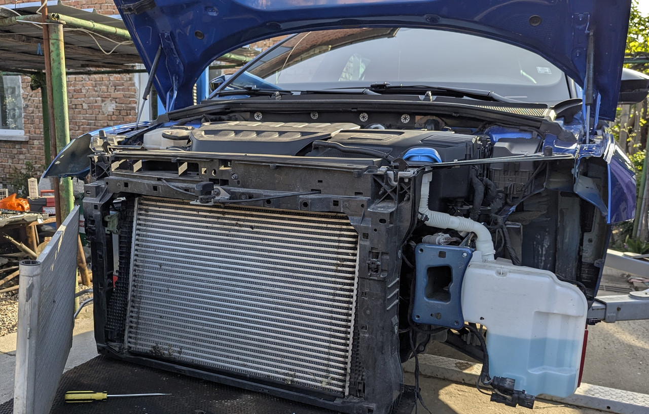

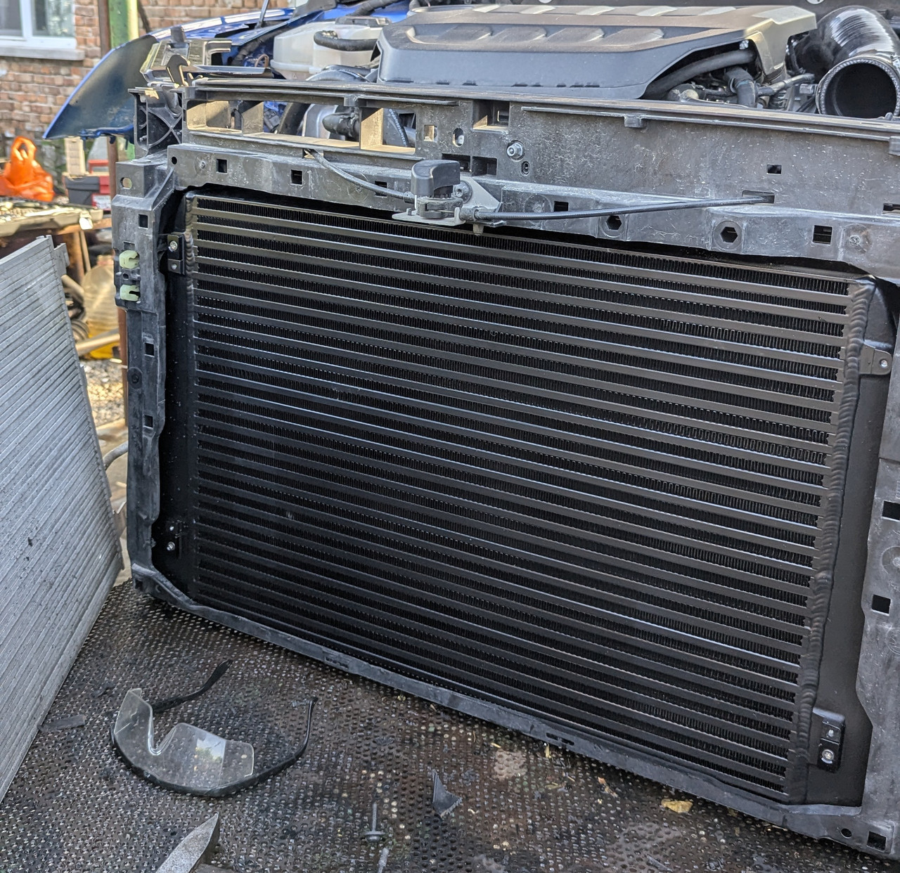

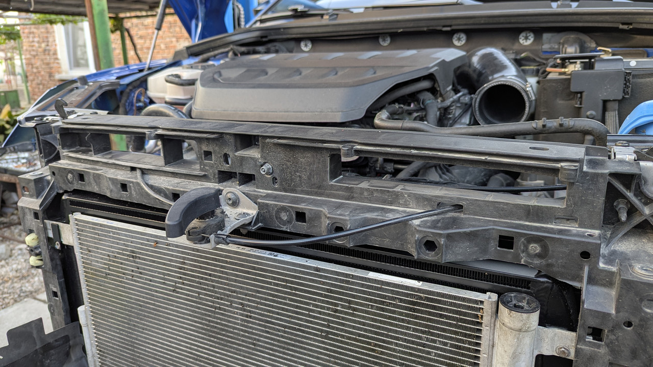

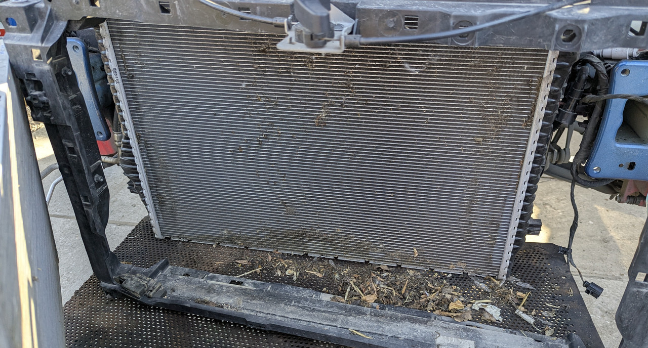

От едно известно време чаках вуйчо ми, за да смених интеркулера с този на RacingLine, но откакто не работи в Еуратек не му остава много време от клиентите. Това ме накара да реша да потърся в Google за ПСЕВДО-ТУНИНГАР в Пловдив и първият, който ми изкочи в търсачката беше @SilverBullet . Чухме се, разбрахме се и този понеделник на 11-ти той се захвана да разглобява всичко, а аз седях и цъках отстрани.
Общо взето за Октавията не е точно plug & play, изисква си малко рязане на пластмаси и след това нагаждане на климатичния радиатор, за да пасне както си трябва, но не бих казал, че за човек който седеше отстрани и гледаше беше много сложно [smilie=sarcastic.gif] .
Колата е на 45 000км и като видях какви боклуци се бяха насъбрали межди интеркулера и радиатора ... По принцип не е карана много по баири, 80% магистрално и околовръстно и 20% градски условия бих казал и седи в гараж. И въпреки това, резултата за тези километра е този:
Разбира се беше почистен!
В сравнение с оригиналния кулер този на RacingLine е доста голям. В началото като се чухме със Стефан по спомени карах, че този на Wagner за EA888 Gen 4 е по-голям от този на RacingLine, но се оказа точно обратното. На Wagner e 62мм, а този на RacingLine е 70мм, което си е бонус - 8мм са си 8мм.
И накрая преди да затворим всичко отворихме още една дупка за интейка, да влиза повече въздух, тъй като R600 има два входа в предната част за въздух и при Golf МК8 GTI / R излизат с два входа отпред от завода, само че при Октавия е само един. Така че и тук игра ножката и си стана като ОЕМ или както е по-модерно: OEM+
След като приключи всичко, запалих колата и излезнах на магистралата да направя няколко логове на прибиране дали всичко е наред. Всичко изглежда пушка.

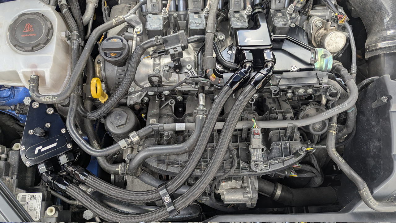

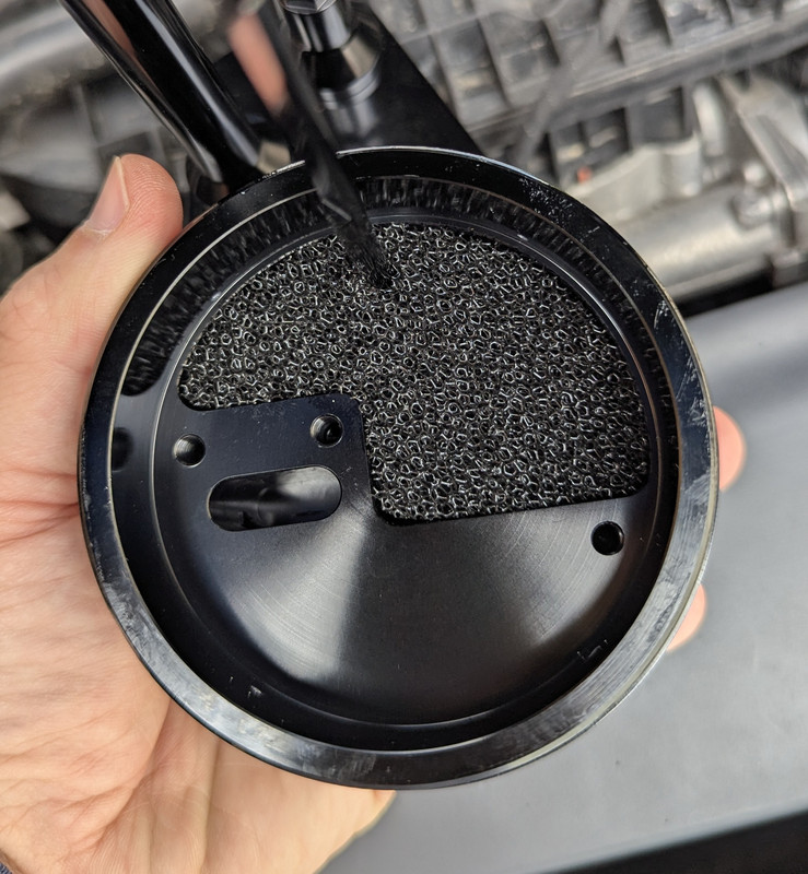

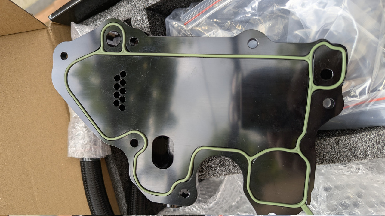

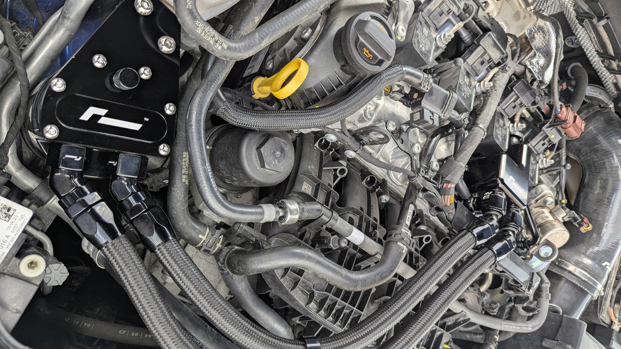

Още миналата година когато RacingLine обявиха,че пускат маслоуловител ( oil catch can ) за EA888 Gen 4 бях поръчал няколко и единия реших да си го запазя за мен. И днеска тъй като пътуването към Стара Загора отпадна, запалихме сутринта семейно към Куклен.

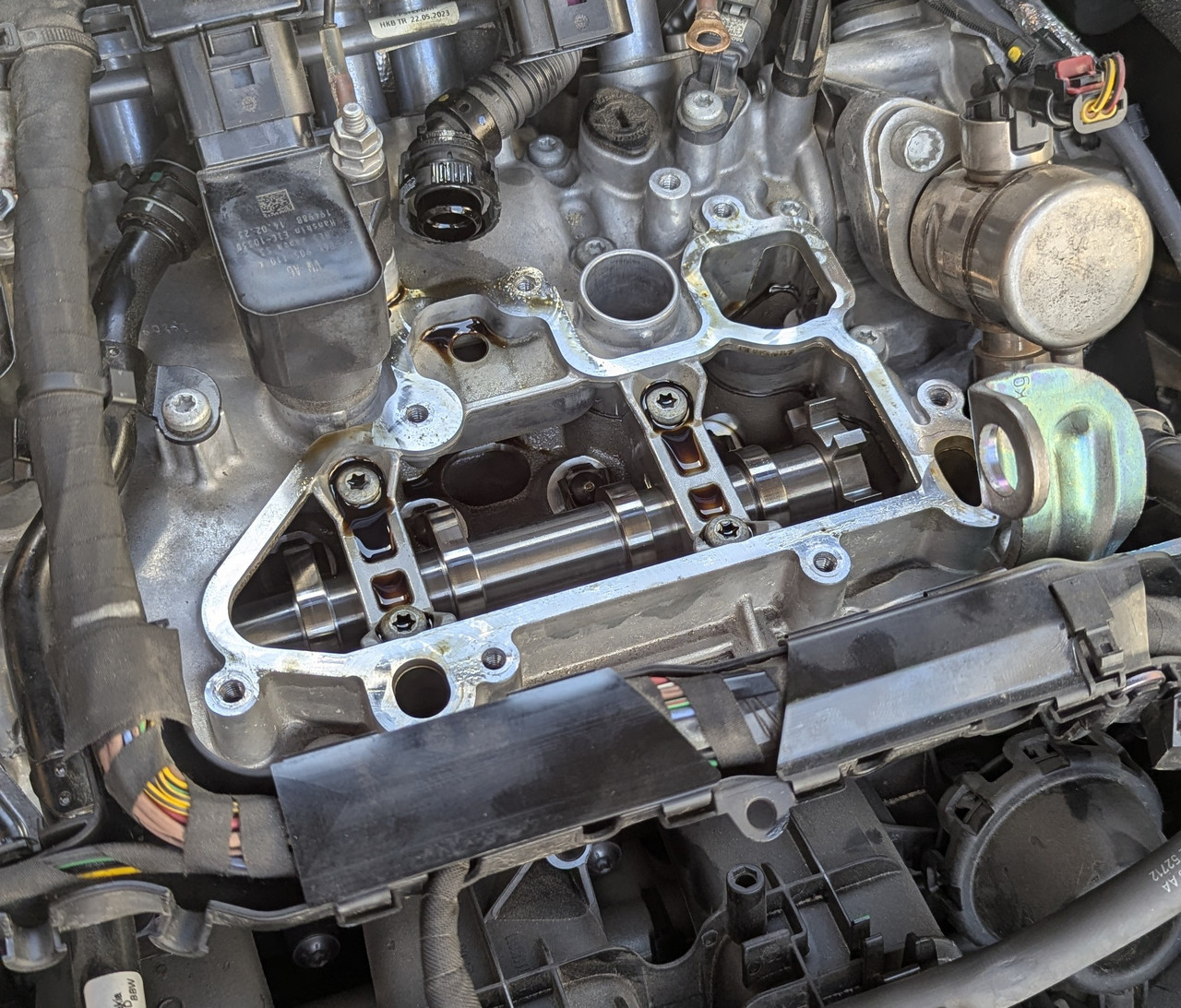

Преди всичко, трябваше да се снабдя и с ОЕМ гарнитура, която пасва идеално на маслоуловителя. За EA888 Gen 4 е с код: 06K 103 484F, а за Gen 3 е: 06Q 103 484A.
Филтъра, през който преминава всичко е от същата пяна, от която е направен и Trifoam филтъра на всмукателната система на RacingLine.
Цялото инсталиране отне около 30-40мин с разкачане на едната бобина, за да може да изкаране стоковата система, разкачане на сензови и тръби и закачане на всичко. Като цяло нямаше никакъв проблем, всичко си пасва идеално като ОЕМ.
След като затегнахме и последното болтче покарах колата около 100-тина километра, за да видя дали ще има някакъв проблем - засега няма. Харесва ми самата изработка, как всичко е измислено и няма чуденка, това къде ще се закачи и как трябва да стане и всичко става ясно и без да гледаш инструкции за инсталиране ( каквито по принцип няма ).
И общо взето за днеска беше това. Надявам се скоро да ми остане пак свободно време и да продължим и с другите неща.
