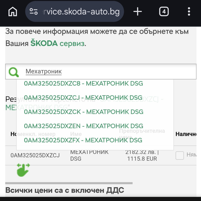

Нов мехатроник колко пари струва ? В Еуратек според АИ би следвало да струва около 1200 евро. Нов.
- spaldingrs
- Мнения: 704
- Репутация: 892
Рециклиране на мехатроник
В списъка на шкода има поне 100 вида. Курсорът е като пексел

Аз първо отидох в Пазарджик в сервиз за автоматици пусна ми диагностика и каза компютъра на кутията нов за твоята кола е около 3000 евро няма смисъл и ме изпрати по живо по здравоspaldingrs написа: 13.04.2026, 21:39:55В списъка на шкода има поне 100 вида. Курсорът е като пексел. Първият е около 900 евро, имаше и за 2500. Палитрата е голяма, трябва да знаеш твоят какъв е.
