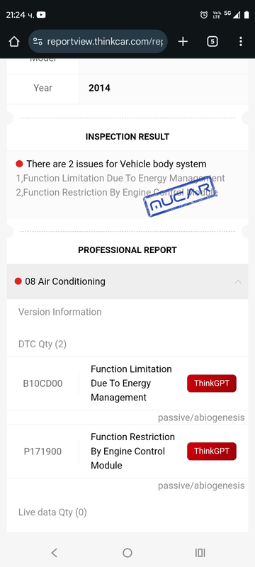

Здравейте, Днес направих диагностика на колата, Октавия 3 2.0тди и изскочиха няколко интересни грешки свързани с климатроника. Според вас те имат ли отношение към проблема с това , че лятото климатроника нагласен да духа на най- ниска температура, температурата на въздуха която излиза от духалките не е лед студена, а по скоро хладно, при положение че фреон има на макс. Погледнах и клапата под жабката, защото си мислих, че моторчето може да се е развалило и клапата да е в полу отворено/затворено положение, но като пуснах калибрация на клапите и се наврях отдолу , видях че моторчето работи и движи клапата. Прилагам и снимка от диагностиката

като гледам ми приличат на грешки от слаб акумулатор. Виж колко процента го показва с тази диагностика....

И аз така мисля, ограничения в екстрите обикновено се получават при недозареден акумулатор.

Мислите ли , че ще е от това, в смисъл такъв, зимата около коледните празници, когато бяха най големите студове, колата си палеше от раз ( с 3-5секунди подгряване разбира се), не е показвала никакви признаци на слаб акумулатор

Тези грешки може да са плод не само на слаб акумулатор, но и например при по-голям товар или натоварване на двигателя, висока температура на охлаждащата течност, при повече консуматори и т.н.
Тези грешки дават информация за това,че даден контролен е подал команда за ограничаване работата на друг контролер поради една или друга причина.

Аз пък си мисля, че компресор/клапан може да са дали фира. Иди на климатикаджия.
Относно грешките - може и да имат връзка с проблема на климатика, а може и да нямат (по - скоро второто).

Това, че пали, е едно на ръка. Ако се опитва да компенсира недостига на заряда на акумулатора решава да ограничи дадени екстри, за да пренасочи повече енергия към зареждане. Както посъветваха колегите виж SoC (state of charge) на акумулатора. Може тогава да е било нещо моментно.roshko_ написа: 23.02.2026, 10:03:05 Мислите ли , че ще е от това, в смисъл такъв, зимата около коледните празници, когато бяха най големите студове, колата си палеше от раз ( с 3-5секунди подгряване разбира се), не е показвала никакви признаци на слаб акумулатор

С тааи смешна диагностика...трудно. Колко е била външната т.по време на грешките ![sarcastic [smilie=sarcastic.gif]](./images/smilies/sarcastic.gif)
Трябва и малко живи данни да се гледат. Референта....туй,онуй

Проблема е разрешен. Оказа се въздух в системата, след източване на наличния фреон и пълнене с нов, проблема изчезна, сега лед излиза от духалките. Моля админа да затвори темата
