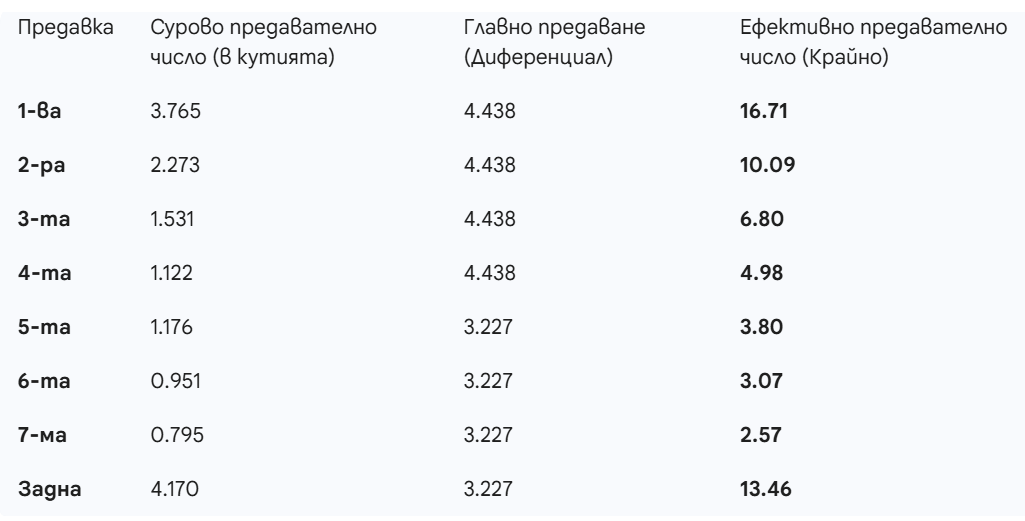

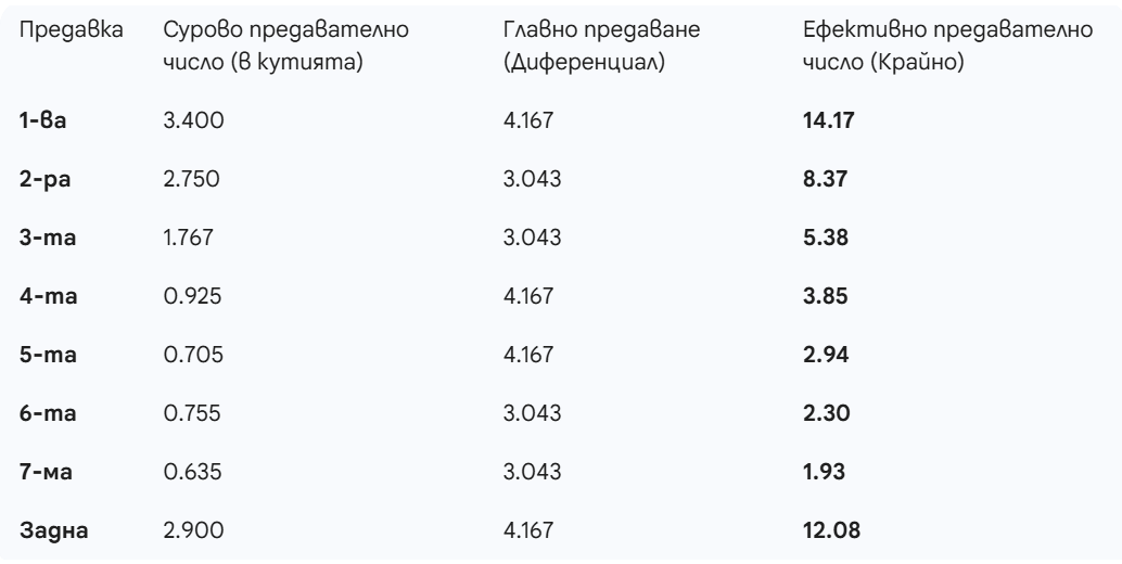

Малко факти и изчисления от мен.
Таблица 1 : предавателни числа на 1.5tsi
Таблица 2 : предавателни числа на 2.0tdi

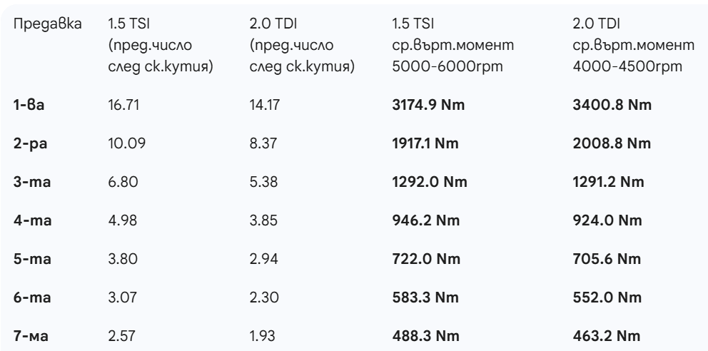

При максимално ускорение tsi работи между 5000 и 6000 оборота. Средният въртящ момент там съм го взел 190 Nm
Дизела пък съм го взел 3900 - 4600 оборота, където средно е 240Nm:
Финалната таблица е умножение на въртящия момент на двигателя и крайните предавателни числа след главното предаване:
Както се вижда е почти еднакво ако не отчитаме теглото.
Дизелът е 120кг по-тежък. Отделно теглото е само на предната ос, което го прави по-недозавиващ и по-неприятен за каране при спортно шофиране.
Доколкото може да се говори за спорт при тези мощности...

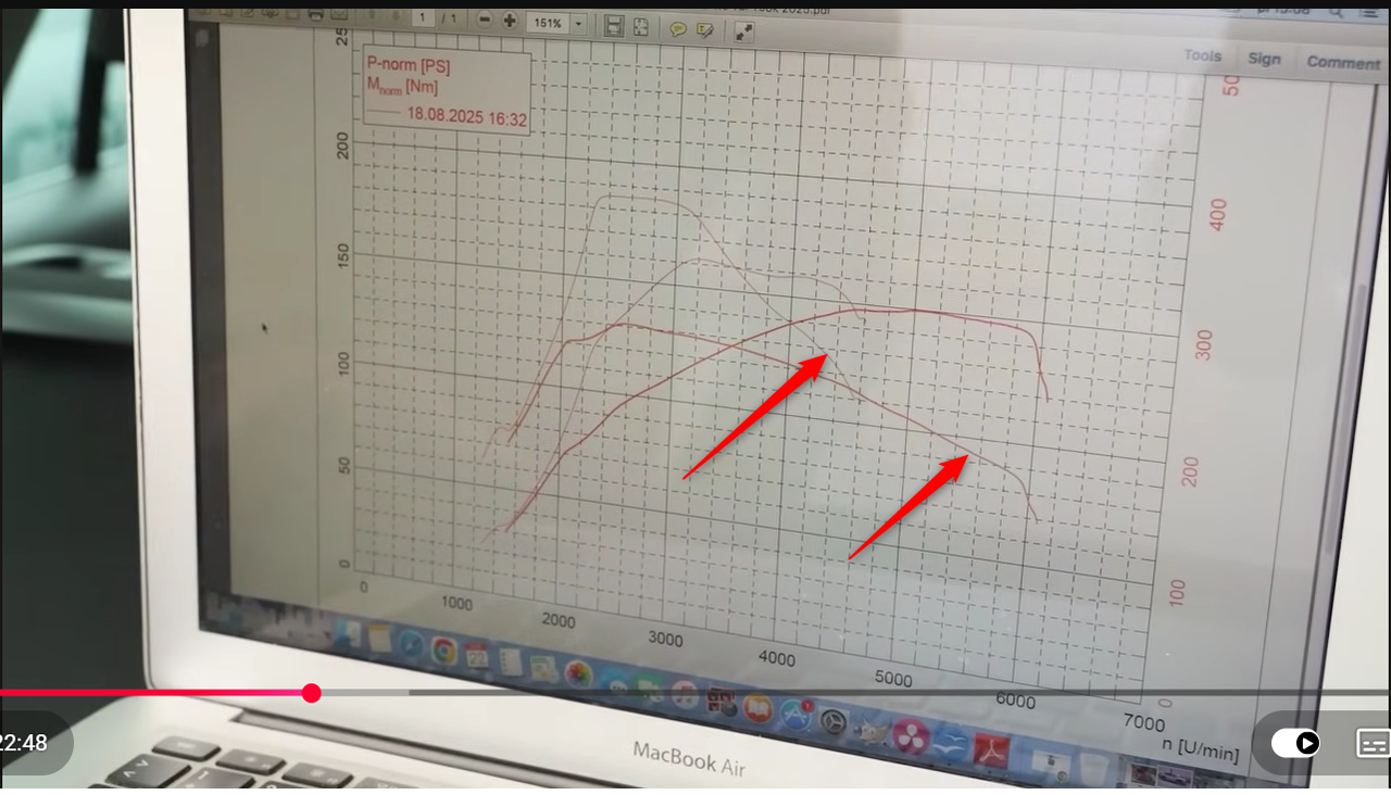

За мен интересното е, че на динографиката се вижда, че дизелът е 170к.с. и пак е по-бавен (в началото на видеото черната кола срещу сивата).
