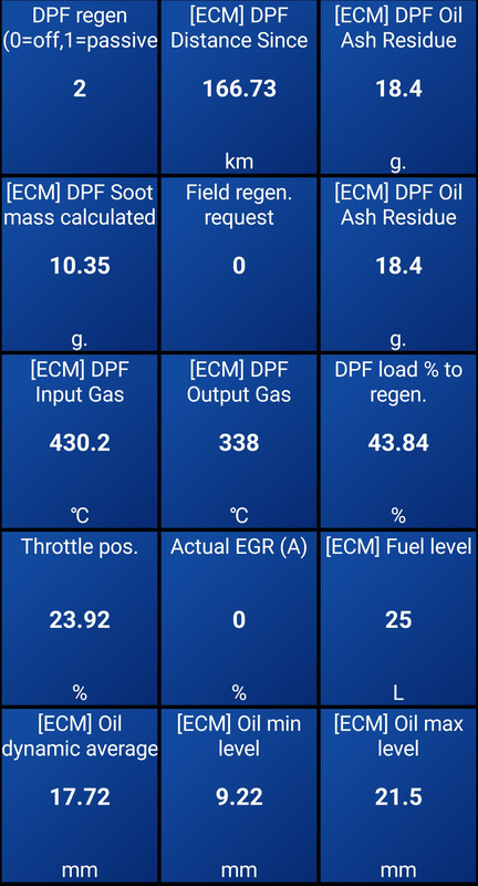

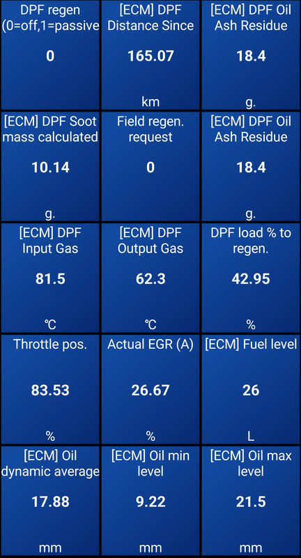

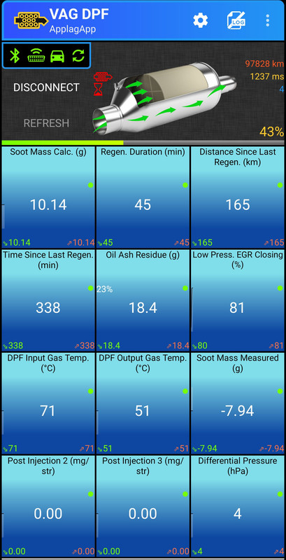

Да пусна малко инфо. За първи път ми се показа лампата за филтъра, като това, че прекъснах (бързах) една регенерация и след нея карах сигурно 50км спускане. След ряз за няколко км се изчисти, както се очакваше.
Но забелязах, че Car Scanner може да чете същите данни като VAG DPF. Прилагам снимки.
