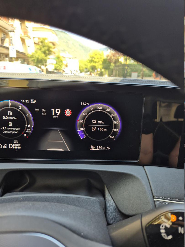

Батерията е до някъде нормално. Ако я държиш на вън на студа и я караш в големите задръствания е толкова. Това е минус при електричките и една от причините да има плъг-ин хибриди на пазара. Лятото ще почне да изписва 150км ако я заредиш до 100%.
