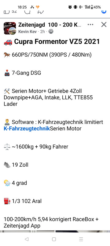

Ген 4 стоков мотор 6 секунди 100-200 [smilie=sarcastic.gif]

Туй е друго животно... RS3 моторче.
