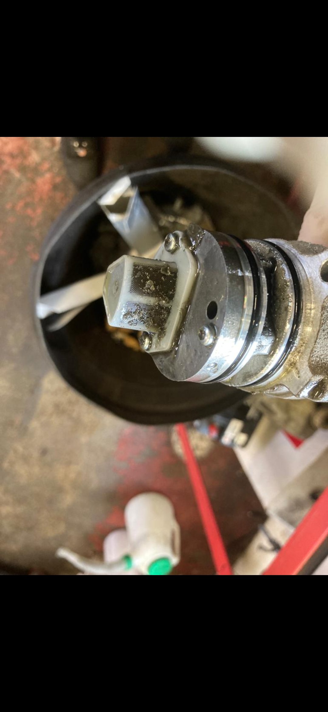

Видях една интересна тема в briskoda и реших да споделя тук. Може би проблемът е вече известен, но да си знаете. При халдекс 5-то поколение вече няма сменяем филтър, а само една цедка на помпата. Според официалните ВАГ процедури (поне в Англия са такива) при смяна на маслото на хадекса тази цедка не се почиства. Резултатът е, че при натрупана мърсотия помпата започва да се тормози, да се износва по-бързо, да дърпа повече ток и да товари електронният модул за управление. Накрая и 2-те дават фира и точно на края на гаранцията си имаме един Халдекс за смяна;)
Процедурата по почистване изглежда лесна, но трябва да сме сигурни, че се извършва на всеки 30-40к км. Някой от по-запознатите да каже в ЕТ правят ли я или не като част от процедурата за смяна на масло на Халдекса?:)
Ето снимка как изглежда цедката на С3 на 32к км....
https://www.briskoda.net/forums/uploads ... bccf6a.jpg

Видя ли снимката как изглежда филтъра на 32к км:)

Да, видях го @didoya, ама съм виждал и такъв на 169к км, на моята бивша. Не казвам че не трябва да се чисти и т.н. За халдкес 4 само в БГ не го сменяваха филтъра. Навън се сменяваше, тук нямаха бюлетин за това.
