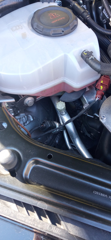

Някой беше писал как се оправя проблема с тропащото казанче за антифриз ?
- FaKeR
- Мнения: 833
- Репутация: 459
- Местоположение: гр. София
Имате ли проблеми с Октавия 4 ?
@димон ако не се лъжа.
