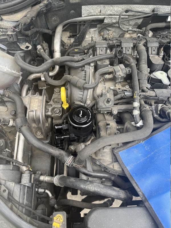

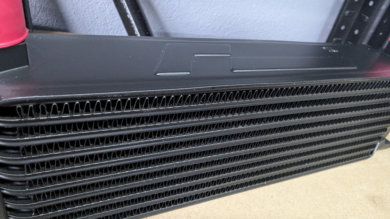

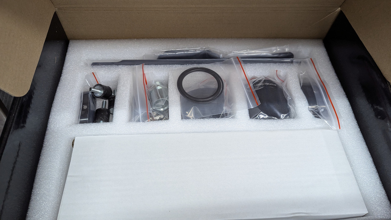

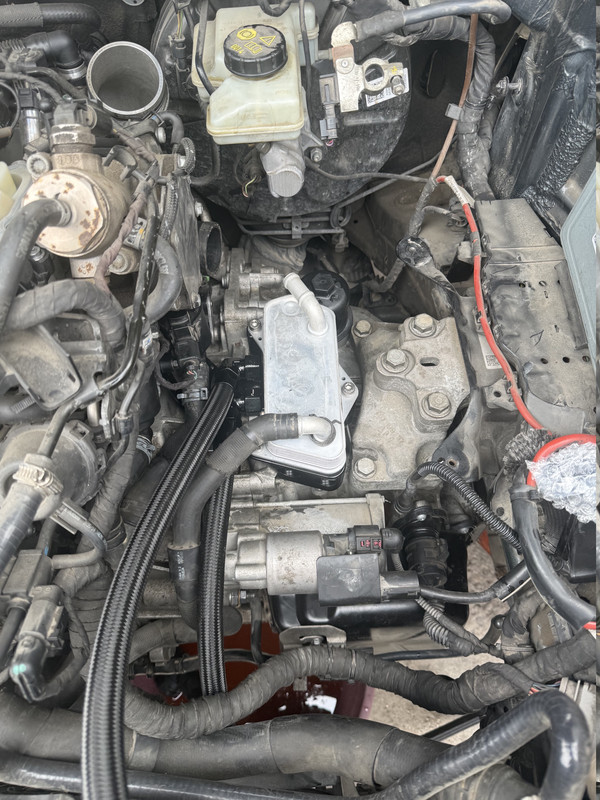

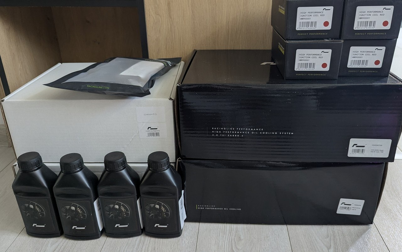

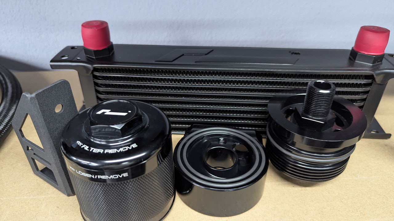

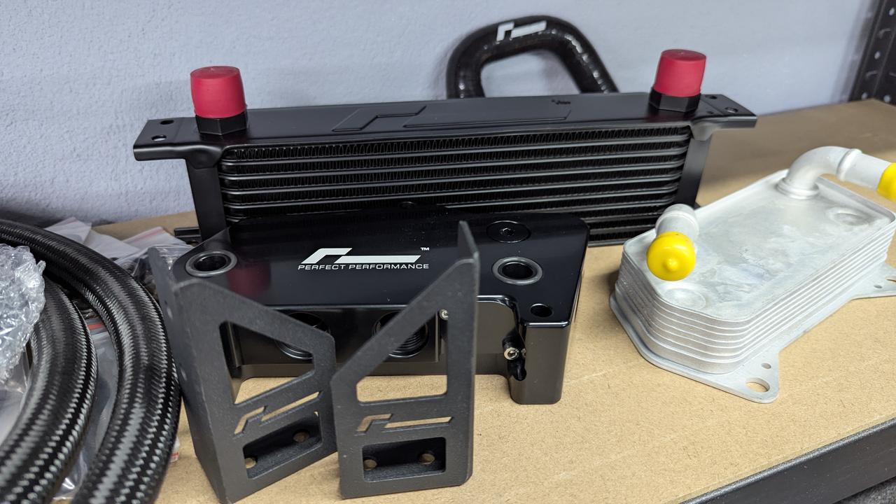

И така се свързах с нашия агент Нури.С любезното му съдействие се сдобих с
RACINGLINE 2.0 TSI DSG OIL COOLER
Както и
Racingline 2.0 TSI Oil Cooler For EA888 gen.3
Като за начало,колата ( добре де не колата а аз ) строших кутия. 3-та напусна чата
Та чудейки се и маейки се с Стефан и Тодор кво да правим (дали да ремонтираме моята или да взимаме "нова" втора употреба ), изпадна кутия от Golf 7R DQ250.
Снимки на процеса няма.ЩЕ кажа само,че Стефан свали старата и качи новата за по малко от 4 часа
Нещата с новата кутия са скандално интересни като ускорение.
Та след като предобрих нещата с кутията реших,че е време да се погрижим освен за издевателство над колата и за повече сейфти.
Както и

Оctavia 3 комби 1.8tsi 4x4 DQ250 - Stage 4

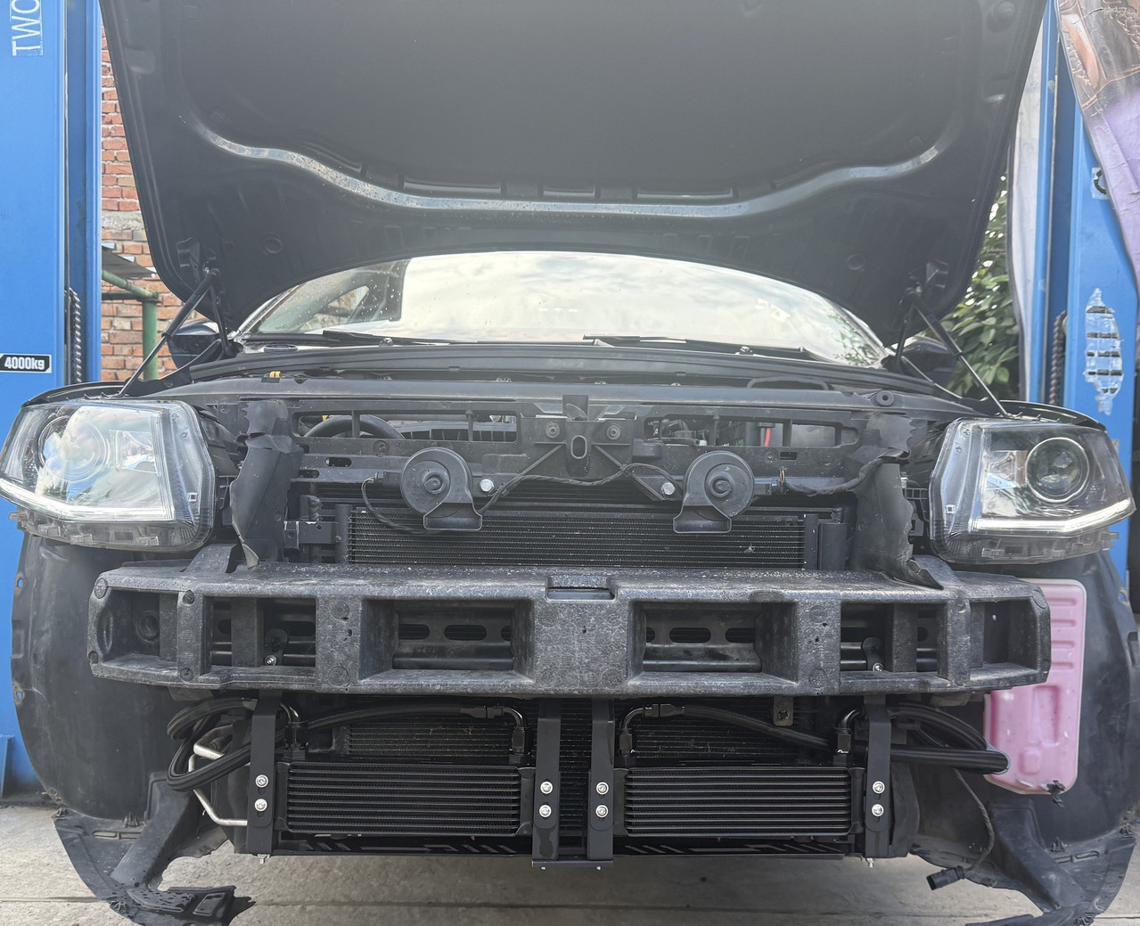

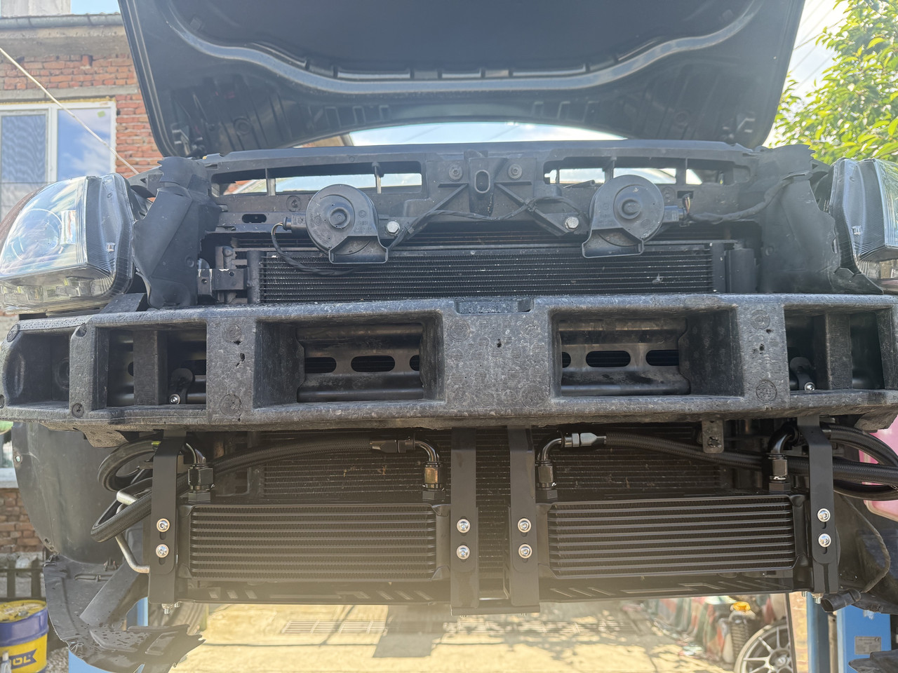

Та днес беше ден за монтаж.Няма как да не спомена най важното.
Продуктите на Racingline за пореден път се доказаха,като тунинг продукти максимално близки до ОЕМ части.
Никакво преправяне/рязане не беше необходимо.Единствено 8 дупки на гредата под бронята за захваще на радиаторите.
Най хубавата част от процеса е,че всичко толкова добре пасна,че ако не знаеш че колата има допълнителни радиатори няма и да разбереш.Изключително елегантен монтаж от страна на Стефан.
И сега най интересната част.

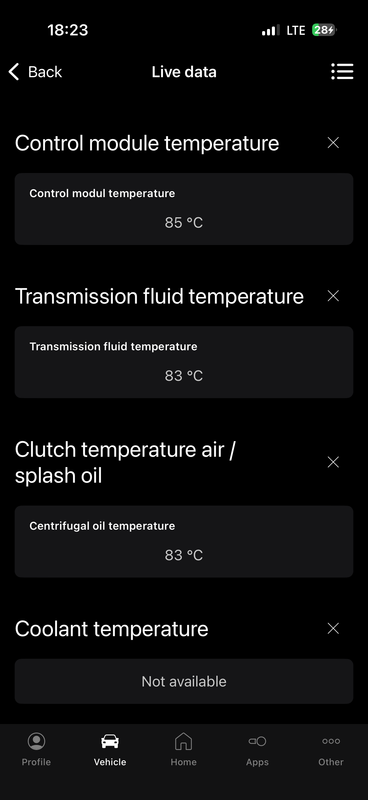

Сутринта пътувайки към Пловдив външната температура беше 22 градуса.Колата се движеше с 140 на темпомат и живите данни показаха следните неща при кутията
На прибиране вечерта,външната температура варираше между 29 и 30 градуса.През повечето време колата движеше с 140 на темпомат и няколко извращяния до 250
Плюс някое и друго засилване до 200
Резултата в кутията беше следния
При мотора при сутрешното пътуване градусите варираха между 100 и 102
Вечерта след три поредни тигела 100-250 колата "кипна" до 95/96 градуса
Умишлено катерих вакарелския баир преди Траянови врата на 5-та с 180-200 там успяхме да ударим 94/95
През останалото време мотора заковаваше 90/91 на маслото.
Изключително съм доволен от двете допълнителни охлаждания.
Както и от съдействието на Нури ( препоръчвам с две ръце)
За Стефан каквото и да кажа,ще бъде малко.
Благодаря ти приятелю
