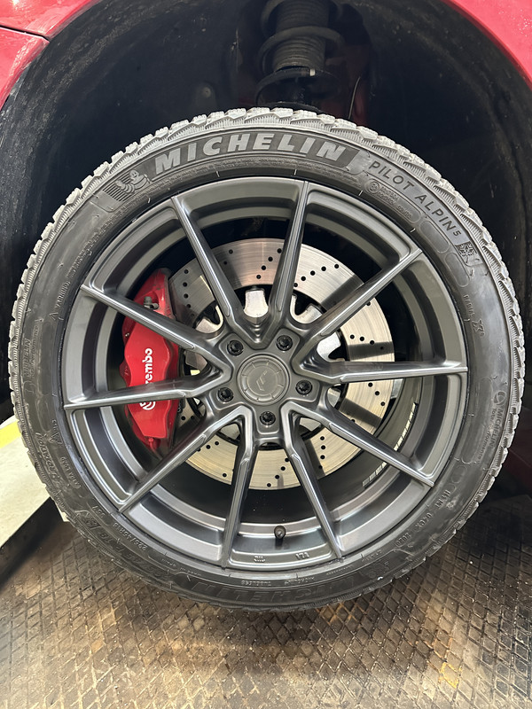

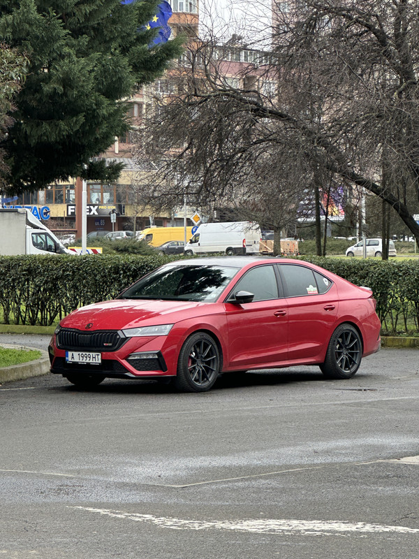

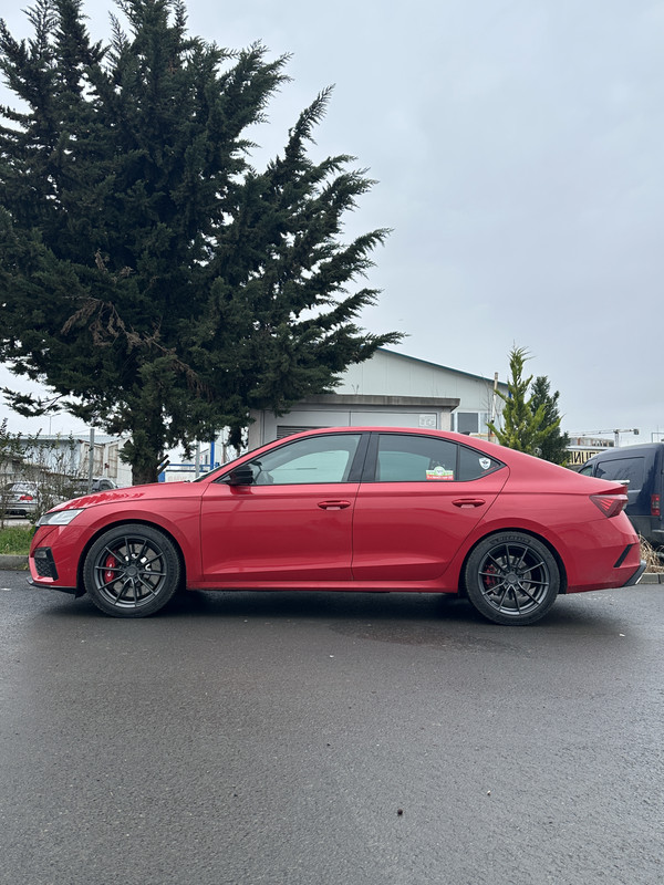

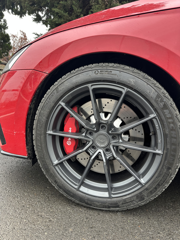

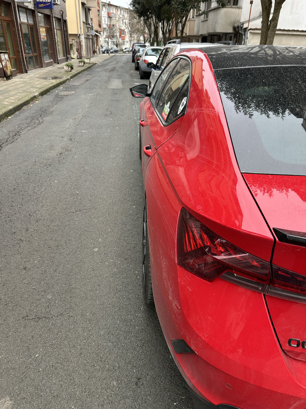

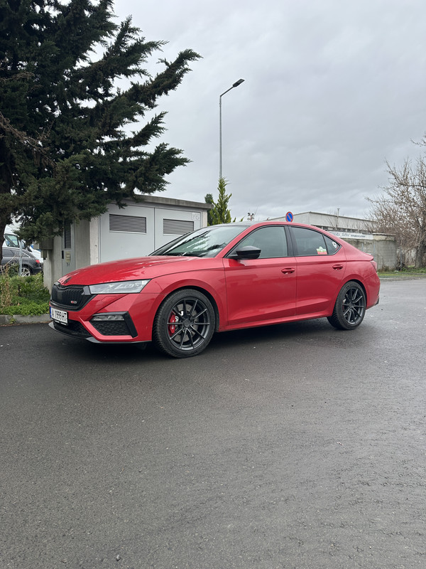

Хората почнаха да слагат летни гуми, аз сега сложих зимните
Не издържах и поръчах още сега нови 18ки
Japan Racing SL02. Изтеглих ги с калъфите - 8.6кг!
Размерът е 8j ET30. Доста избирах, за да влязат без фланци заради апаратите и застанаха перфеееектно - 4мм са по-навътре от 19ките с фланци, но има повече разстояние от апарата.
Единствено сега малко ми е грозно, че гумата идва много висока, а това са гумите, с които карам всяка зима - 225/45/18 (оригиналният размер) но с оригиналната джанта не правеше такова впечатление. От друга страна пък за зимата по-добре така.
На живо дискът пълни джантата брутално яко, на снимки не изглежда чак така
