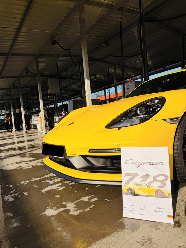

И само единия фар ли се мокри така?
Много странно.....

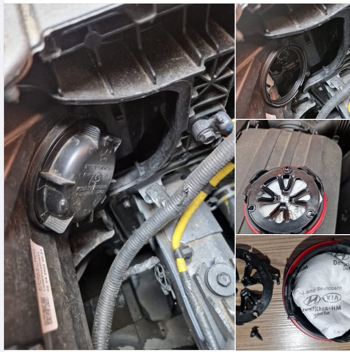

Слагайте им торбички със силика гел на тия аквариуми [smilie=sarcastic.gif]
В Хюндай си има ОЕМ такива, точно поради тия проблеми с опОтените фарове [smilie=pardon.gif]

Само пасажерския фар е така.
В сряда записах час в Porsche до работа да го погледнат или направо да го сменят.
На работа няколко от бусовете също тази зима са насълзили очи и са им сменяли фаровете (VW).

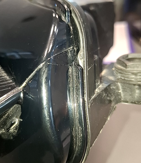

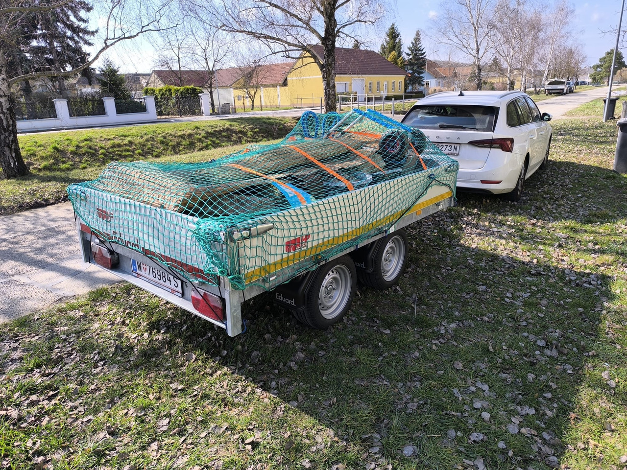

Фара се оказа спукан от задната страна. Не го смениха с гаранцията, а през каското (фирмата трябваше да плати 500€ самоучастие) [smilie=punish.gif]
Най-накрая поръчаното ми ремарке се почви. Eduard 2615 2700kg.
V-Max в Австрия за тежки ремаркета е 80км/ч. Разхода при тази скорост (празно) е около 5л/100км.
Другата седмица съм на обслужване (60к км): масло, спирачна течност, филтър купе

540€ обслужване на 60 000км. Цената е за смяна на масло (маслото си го занесох сам), филтър на купето и смяна на спирачната течност.
Ремаркето си го ползвам по предназначение. Всеки weekend се карат материали за ремонта на 100 годишната ни къща на 60км северно от Виена.
