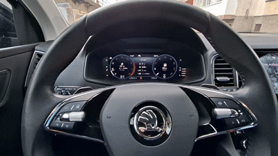

След писането на мейли и т.н. се стигна до днешния записан час в ЕТ Дружба.
Общо взето и техните думи са, че това е нормално поведение (корпоративно казано "феномен"), което е налично също при Камик и Октавия. Според тях. Собствениците на Камик да кажат. Карал съм Октавия 1.5 DSG и не го забелязах, така че не знам...
Човек от сервиза кара Карока и това, което потвърди им го бях писал в мейла - че при поддържане на скорост и волана в централна позиция колата върви надясно. За да е права посоката воланът трябва да се поддържа леко наляво. А основният ми проблем с тегленето надясно при ускорение няма решение, тъй като е очаквано поведение или "феномен".![sarcastic [smilie=sarcastic.gif]](./images/smilies/sarcastic.gif)
Оставих я за реглаж и действително поизправиха волана, но колата все пак си тегли надясно при подаване на газ. Виновници за феномена - напречно разположения двигател, водещ до различна дължина на полуоските и невъзможността да бъде предаден равномерно до милисекундата въртящ момент до двете колела. Това е обяснението им. Изглежда моделите с 1.5 TSI са най-засегнати от това. Тези с 4х4 може по-добре да го управляват тоя процес и при тях да е незабележимо такова поведение. Даваха ми примери с Октавия vRS 265 к.с. и там колко по-агресивно и изразено било това теглене. Хубаво ама това не е vRS. Много ми е интересно T-Roc от същото поколение как се държи. Дали VW са вложили повече усилия в контрола на това.
След това карах и при тях тестови Карок 1.5 TSI DSG - ами същата работа, но една идея по-неагресивно. Според майстора е заради по-тежката скоростна кутия и разликата в конструкцията спрямо ръчната скоростна кутия. Както и разликата в това как автоматика подава предавките и контролира ускорението в сравнение с ръчната кутия.
Нямат възможност за кодиране, а и въобще отказаха да опитват да търсят модул за Torque Steer Compensation, защото нямало да има възможност да кодират с това, с което разполагат или нещо от сорта
Карат си я по описана от производителя процедура при гаранционните автомобили, няма кой да се хвърля да отделя време за диагностики и т.н. които са извън процедурата.
Това е то. Надявам се цялата драма е полезна за хора, които проучват евентуална покупка. Трябва да се внимава при тест драйв, да се задават правилни въпроси и да има късмет. Изглежда на повечето хора не им пречи или прави впечатление такова поведение. Но да е полезно поне за тези, които би ги дразнило.
