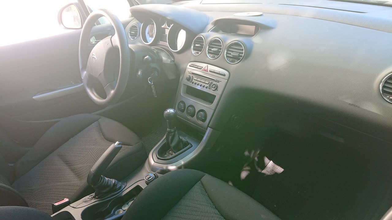

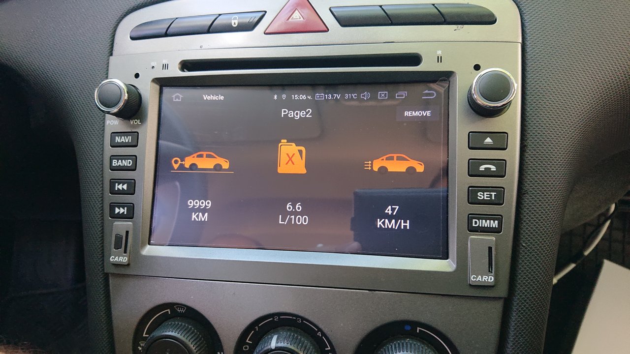

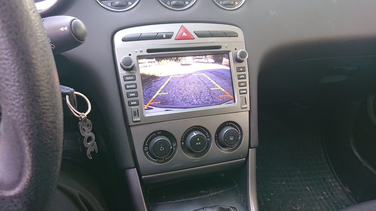

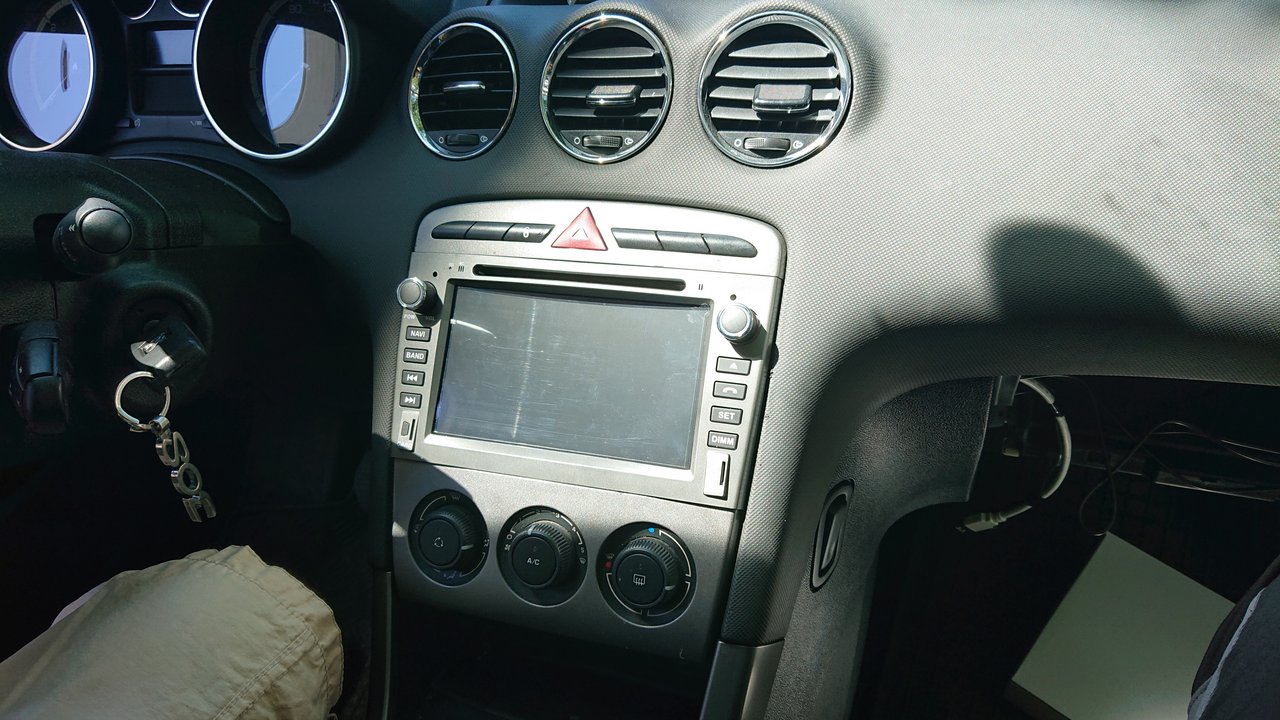

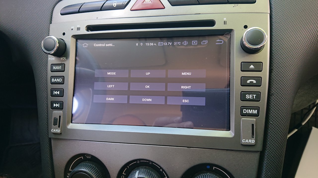

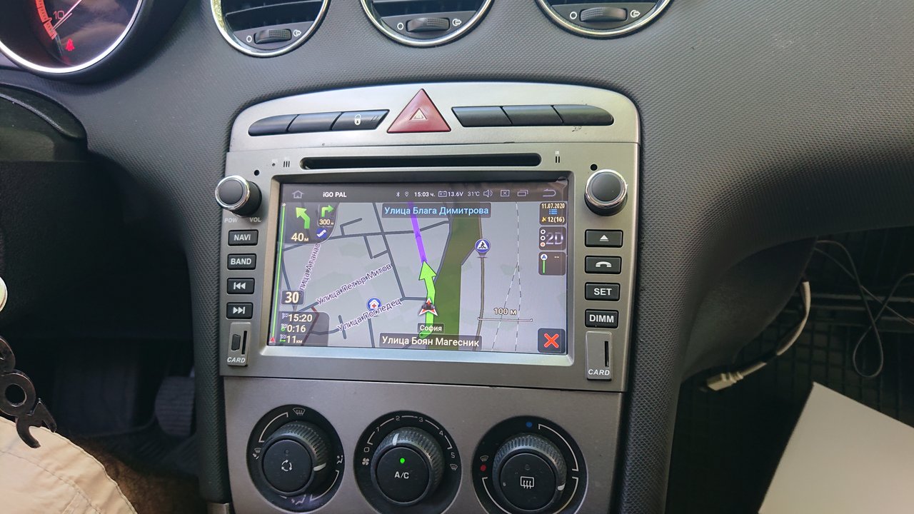

Peugeot 308 2011 . Монтаж на мултимедия с Андроид 10, осемядрен процесор, 4гб рам и 64 гб вътрешна памет. Монтаж на камера със Сони матрица.
Значи това е мега тъпа кола за разглобяване.
ВАГ си е класика.
Преди :
След :

JORDITO написа: 11.07.2020, 17:44:13 Значи това е мега тъпа кола за разглобяване.
Нещо не е добре паснало.
Günter Stg 1
Мнения: 5481
Репутация: 4396
dimibo, да. Медията е за 408, а това 308 има табло различно от стандартното за него. Имаше рязане на бая пластмаси и нагласяване. Допълнително ще го мисля как да се случи.

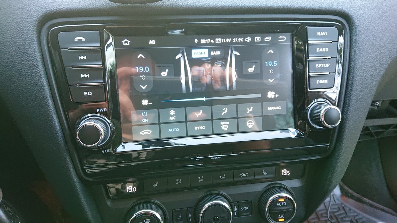

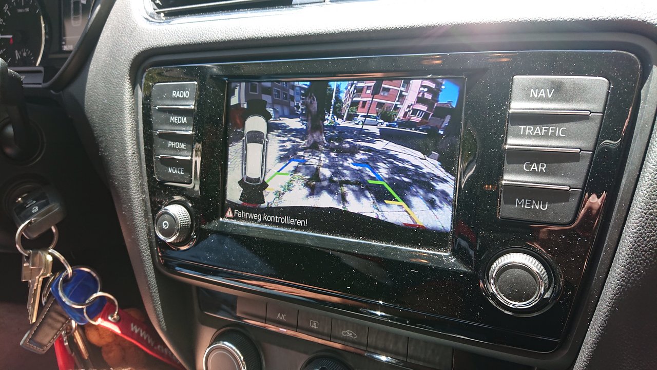

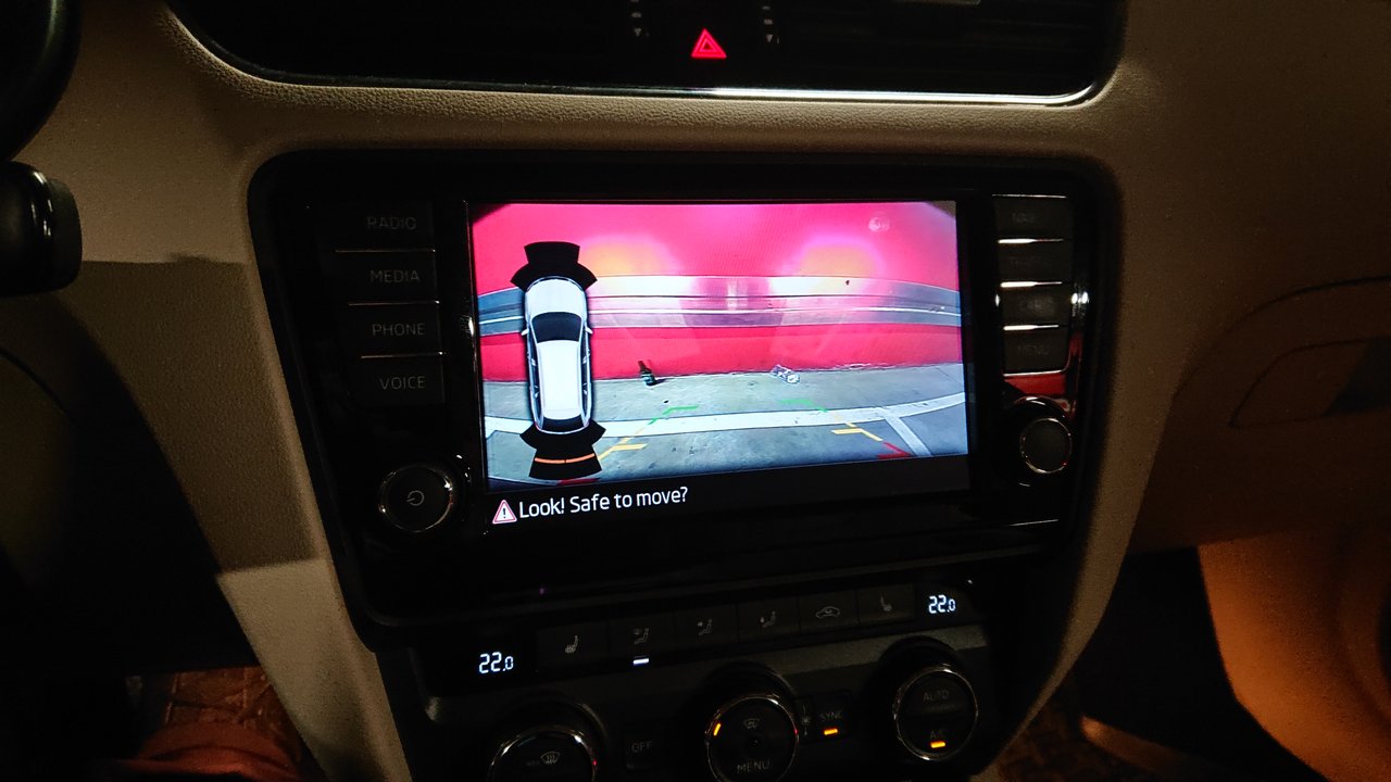

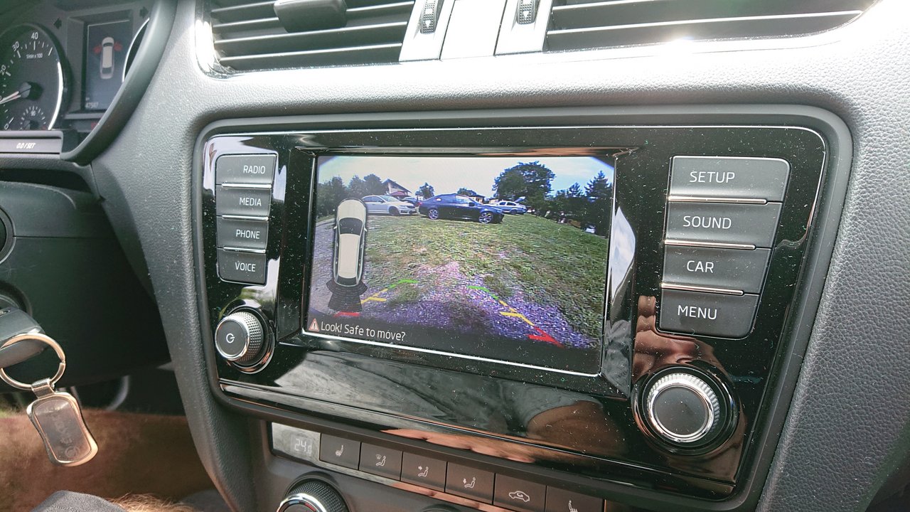

Малко ретрофити на камери към ОЕМ медията
Октавия 3 FL 2019 с болеро
Шоколадка Октавия 3 2016 с Болеро на Архимандрита
Октавия 3 2014 със Суинг
Октавия 3 2015 с Амундсен
Октавия 3 FL CNG 2020 с Болеро
Октавия 3 2014 с Амундсен

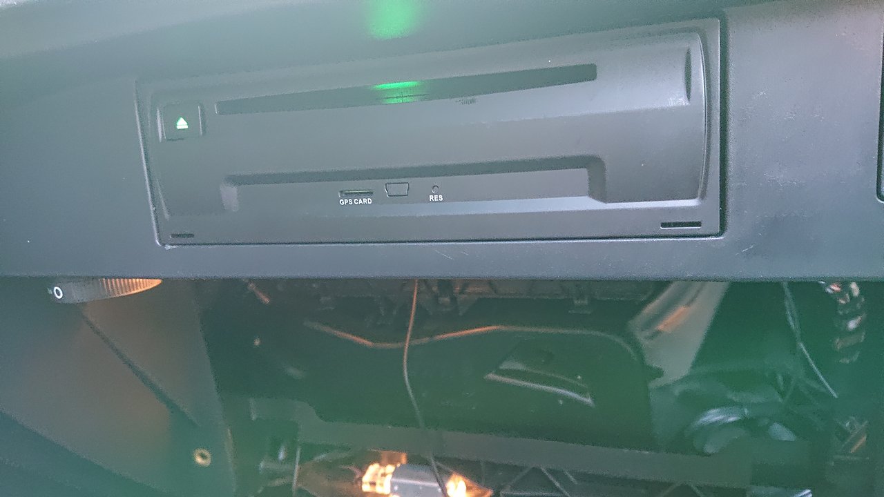

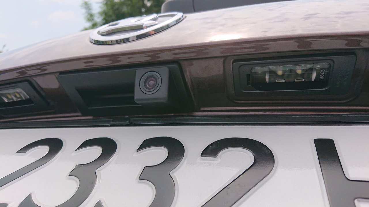

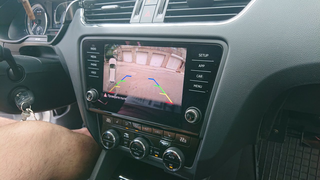

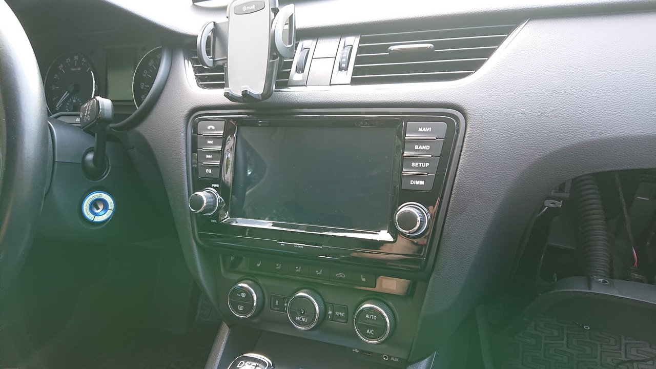

Още малко ретрофити.
Шкода Октавия 3 2015 с Колумбус
Шкода Октавия 3 фейслифт 2020 с Болеро

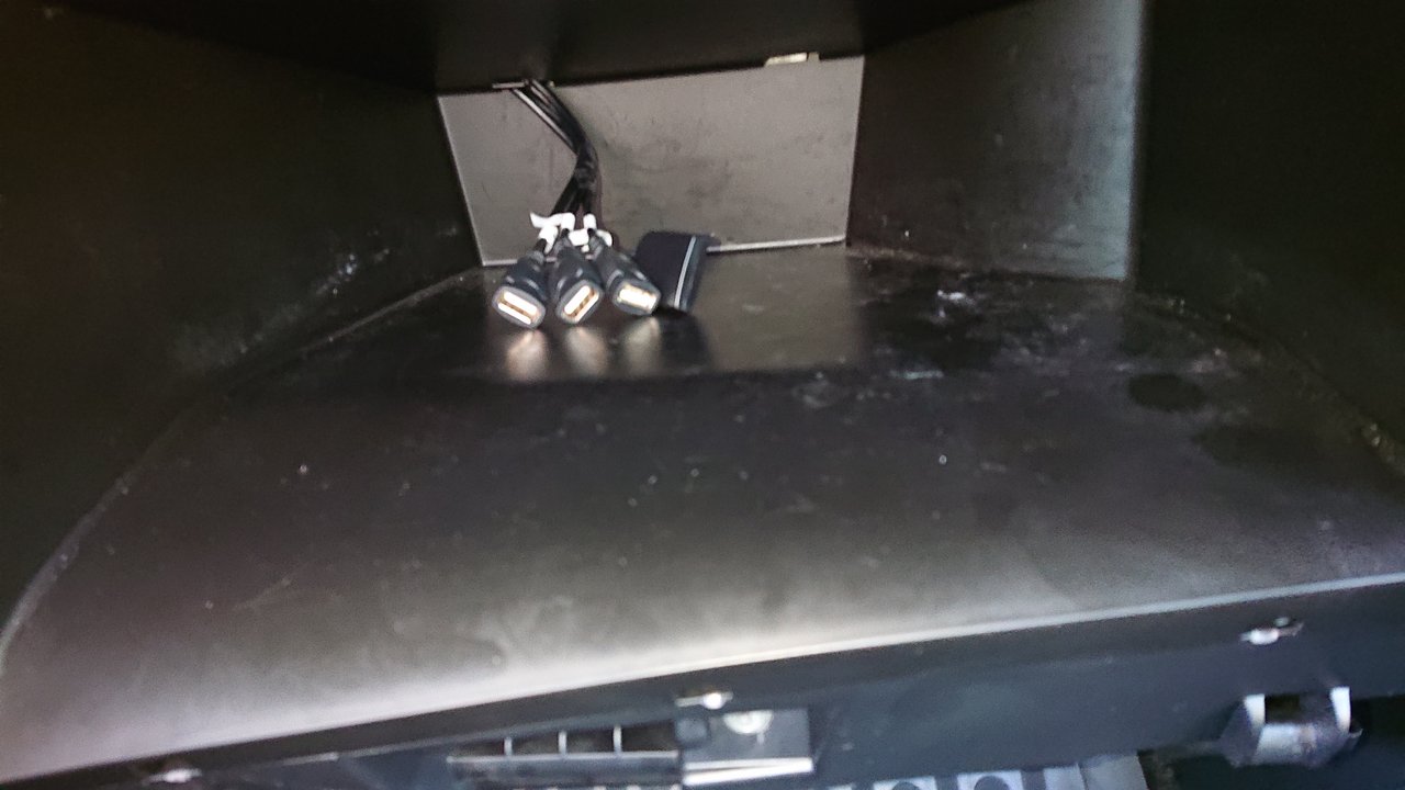

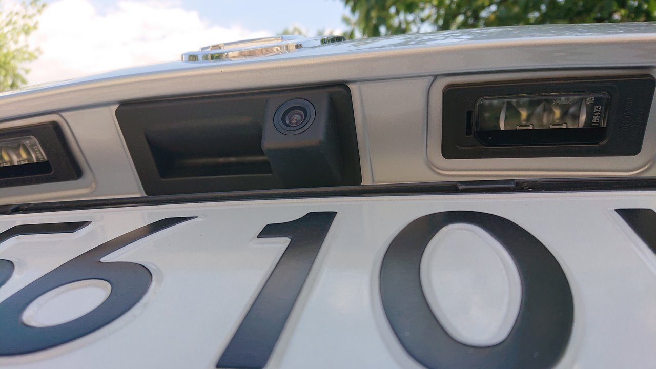

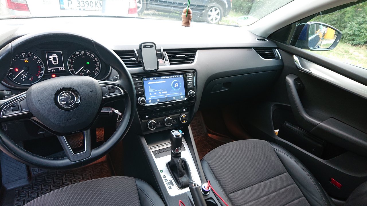

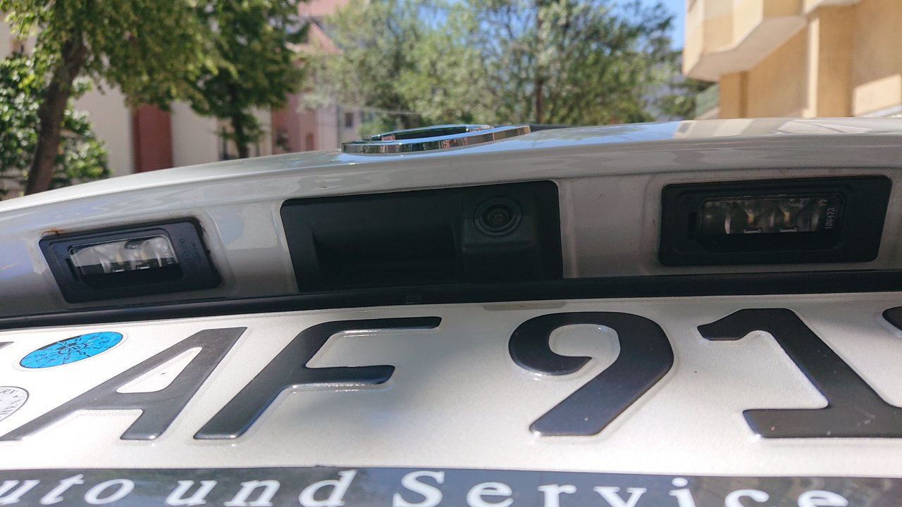

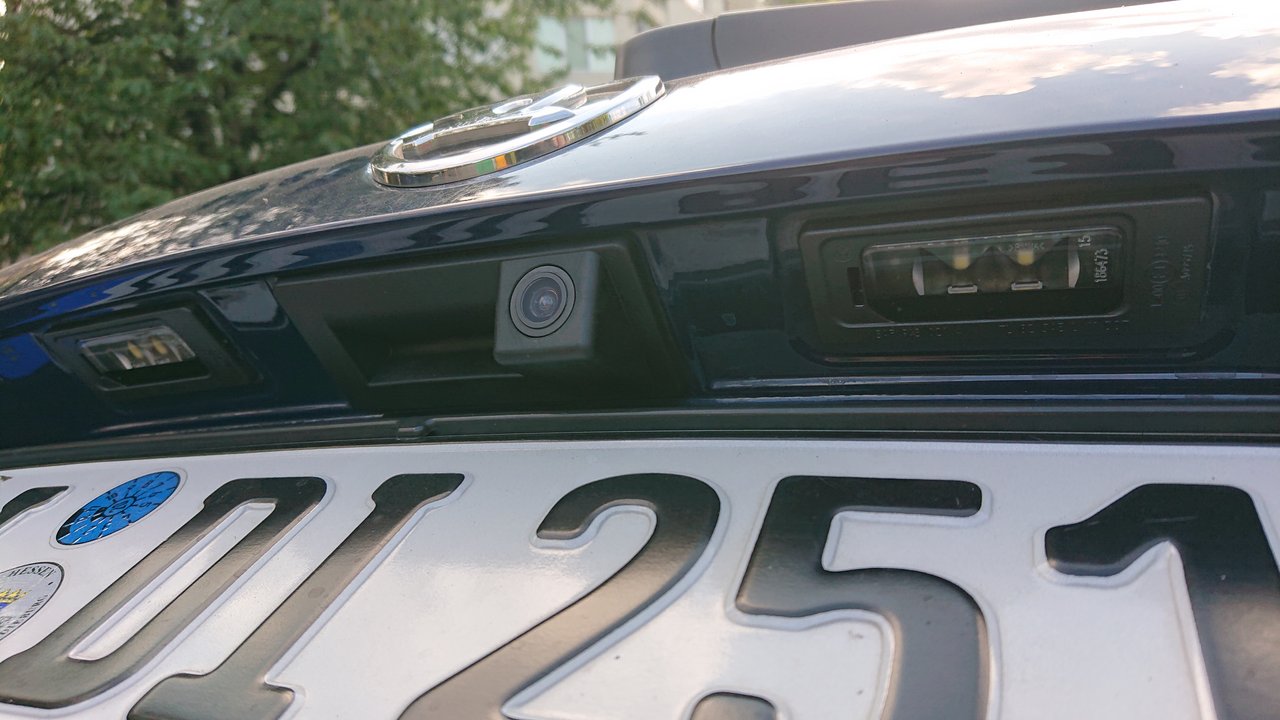

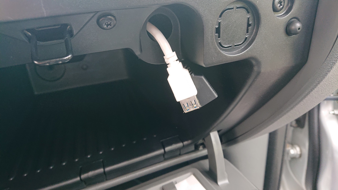

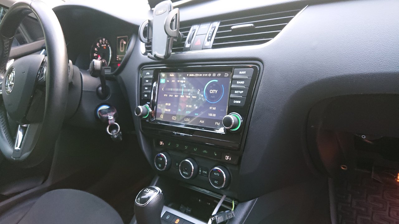

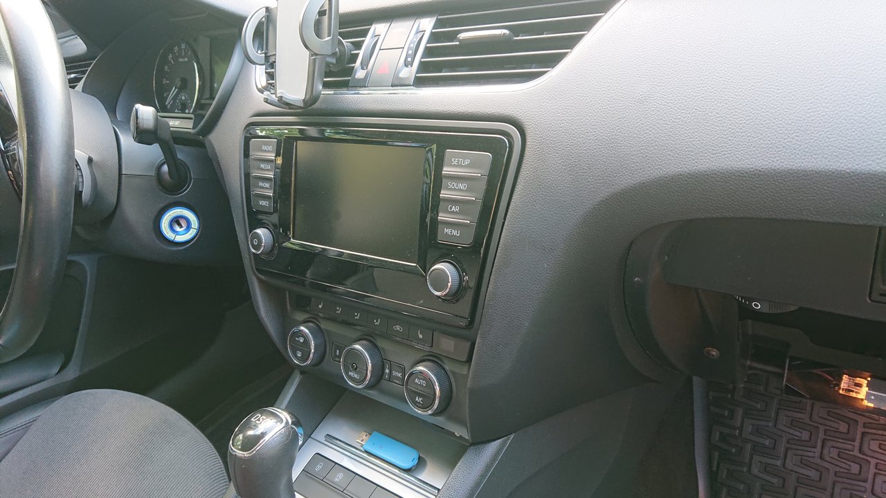

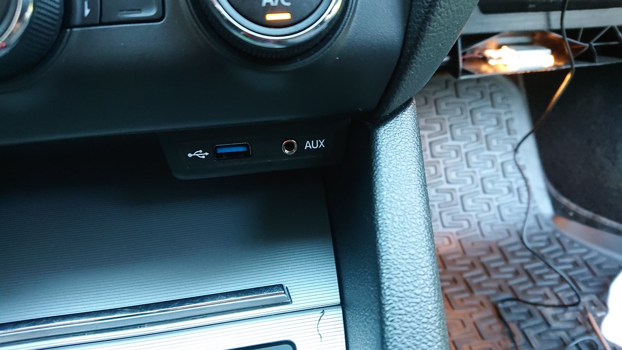

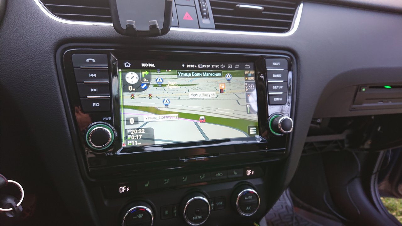

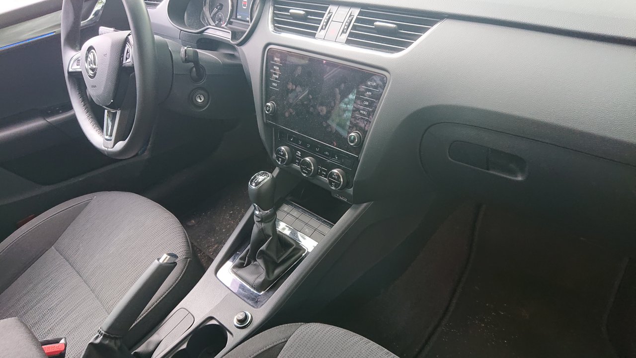

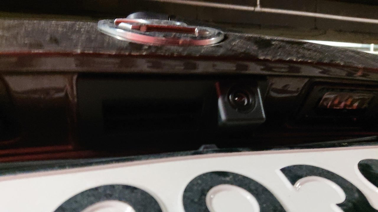

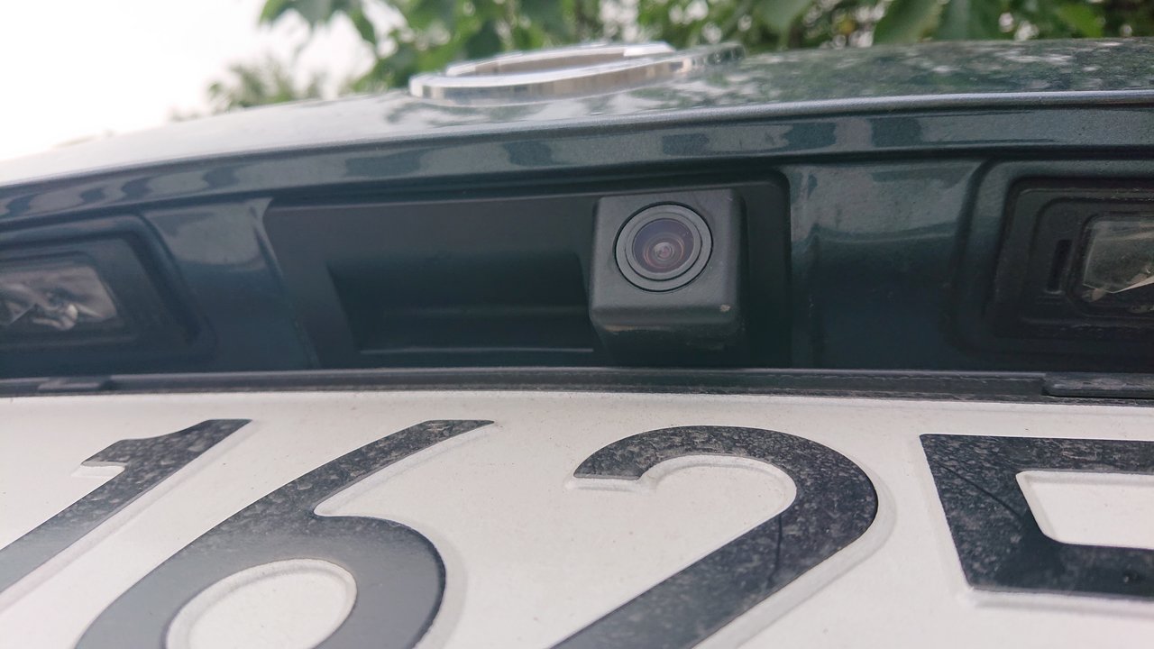

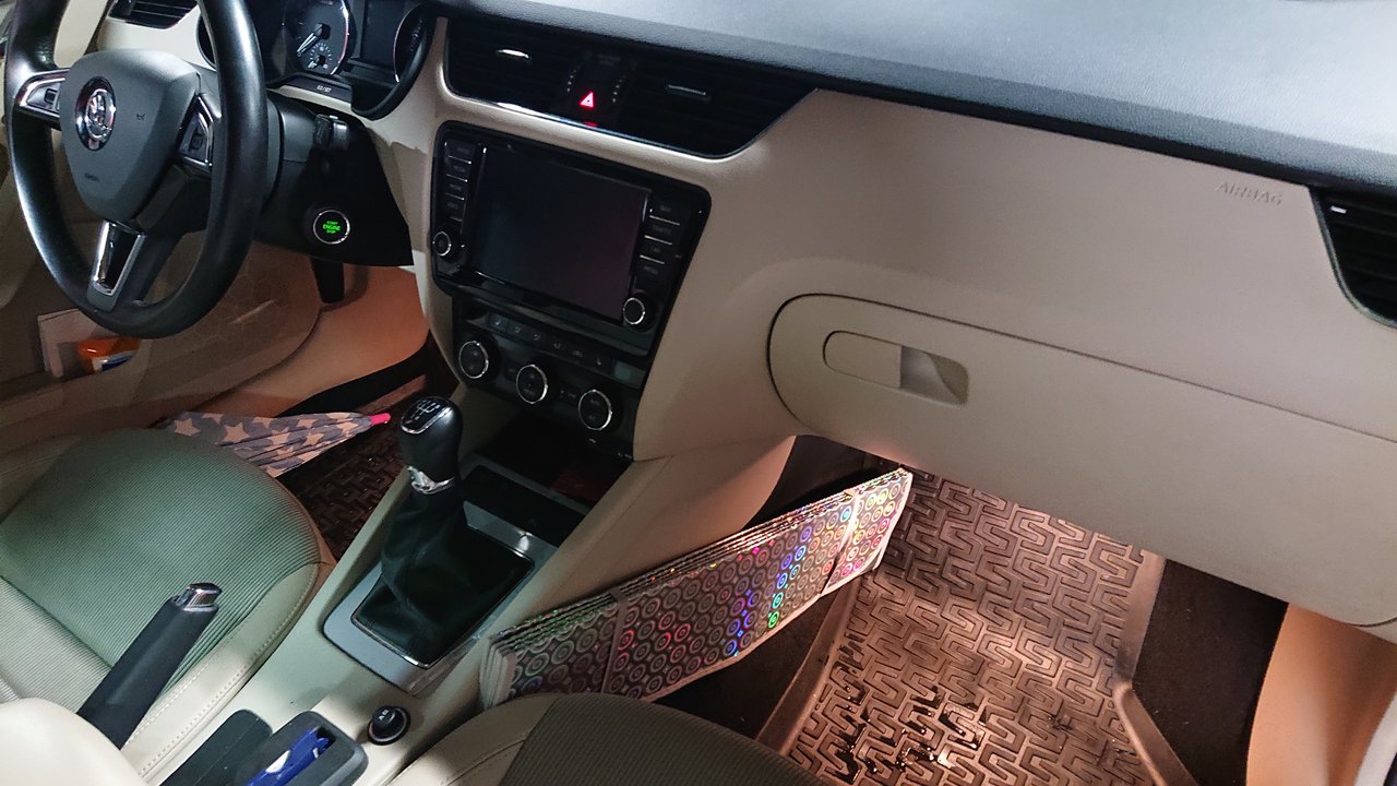

Шкода Октавия 3 2016. Поредна немска кола. Замяна на стоковото Болеро с мултимедия с Андроид 10, осемядрен процесор, 4гб рам и 64 гб вътрешна памет.Интеграция на USB 3.0 на мястото на ОЕМ порта. Монтаж на задна камера в бутона на багажника. Както и задължителните лед плафони на задния номер.
Преди:
и след:

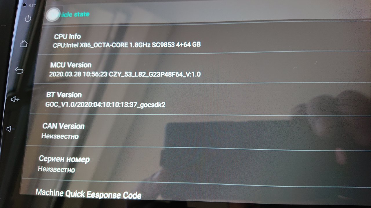

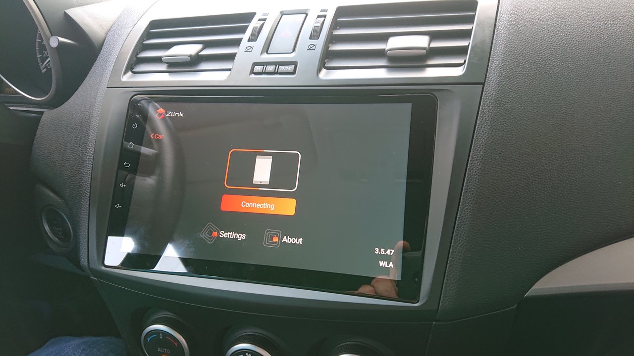

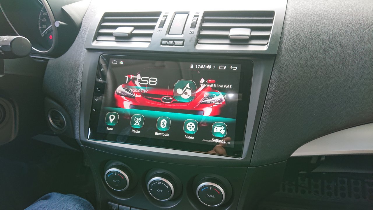

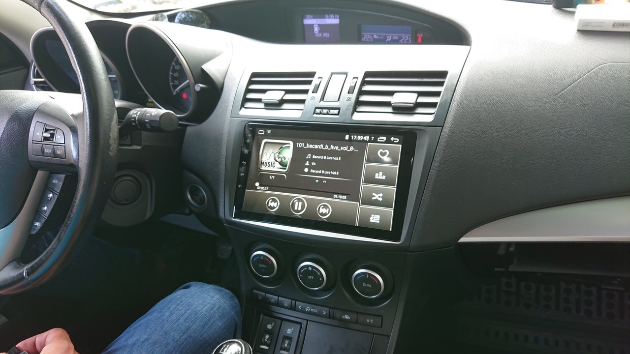

Мазда 3 2012 година. Замяна на афтърмаркет Sanyo TomTom с мултимедия с Андроид 10, осемядрен Интел процесор, 4гб рам памет Самсунг, 64гб вътрешна памет, 4G sim card модул.
Преди:
и след:

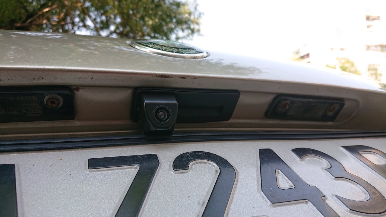

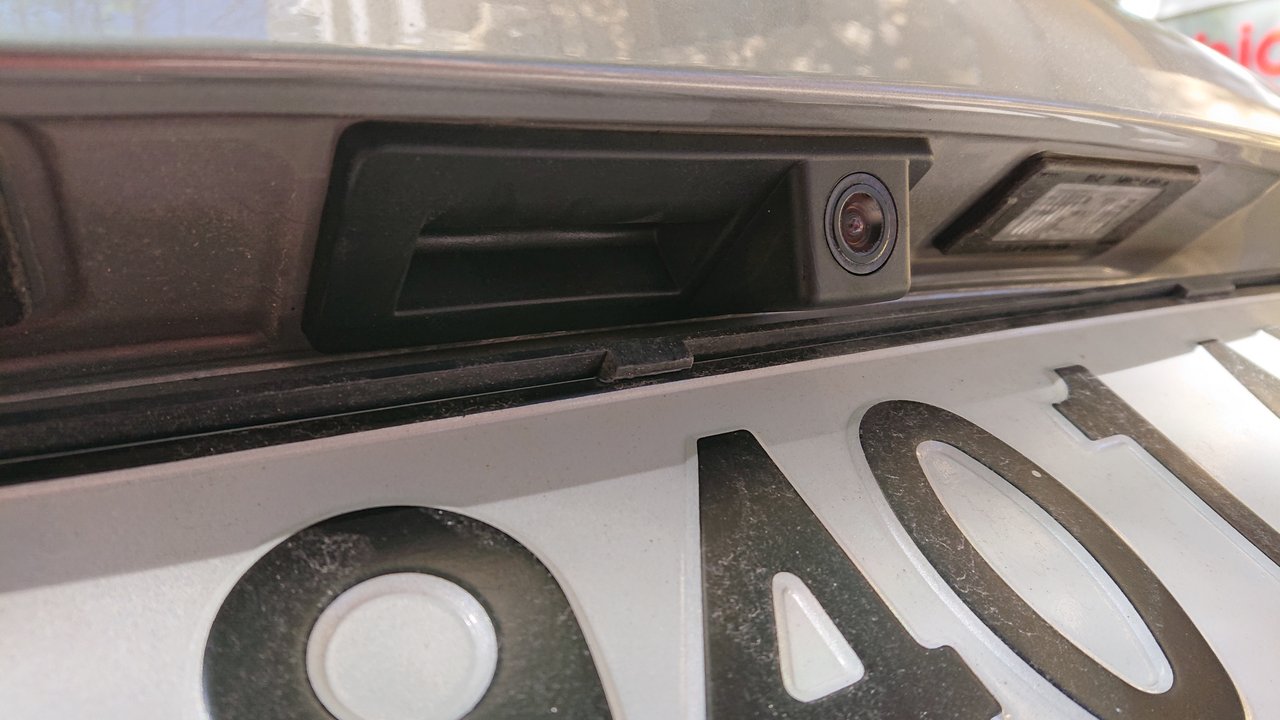

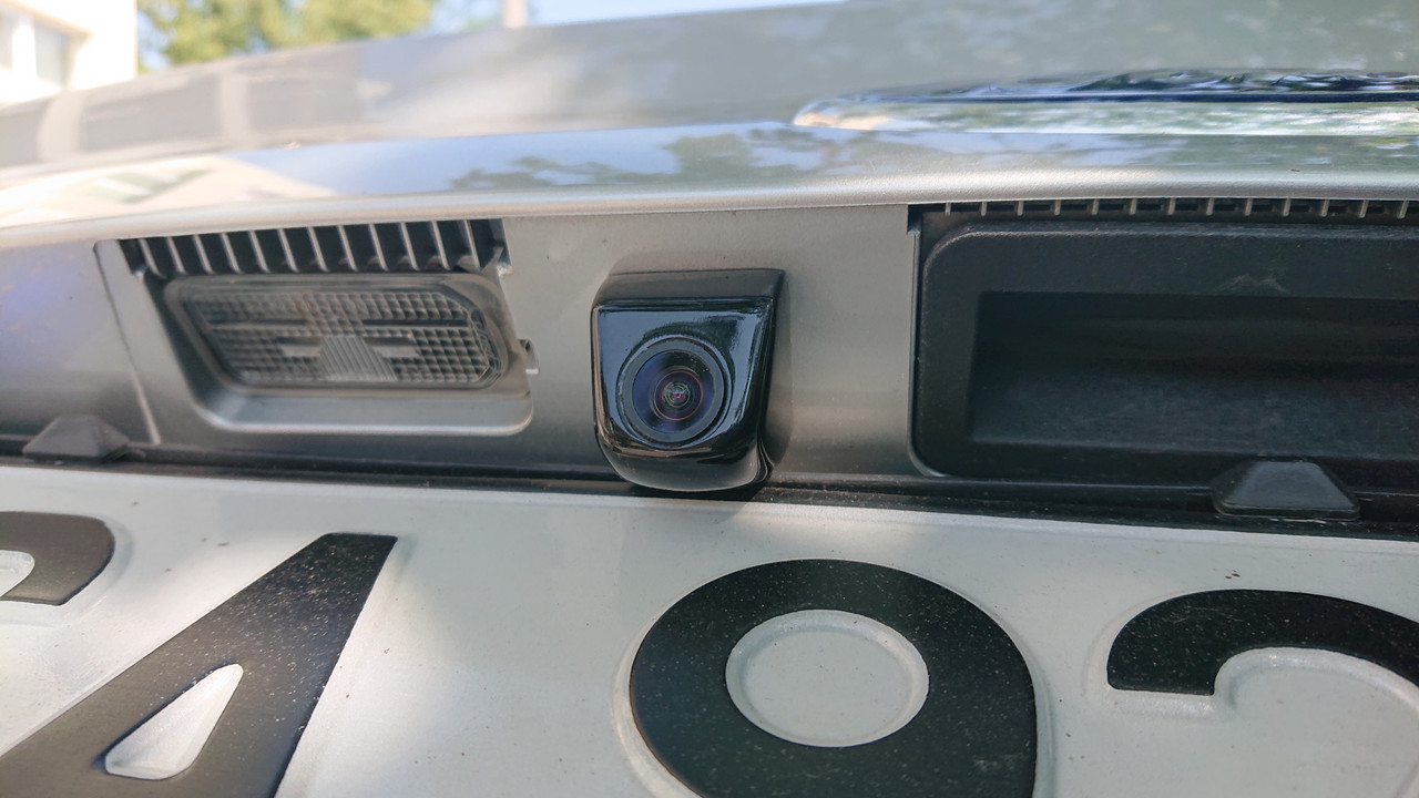

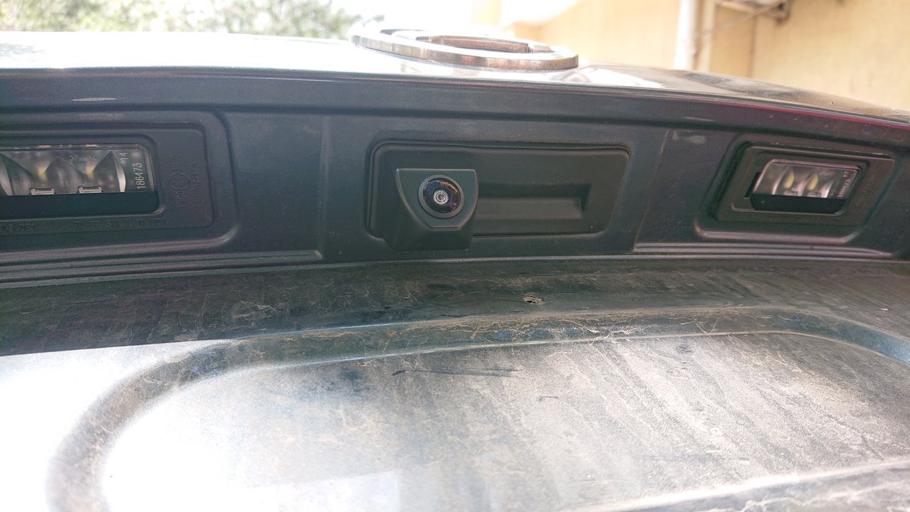

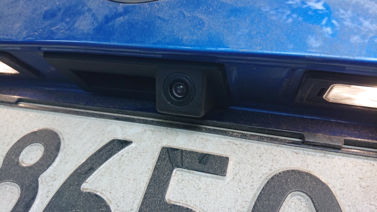

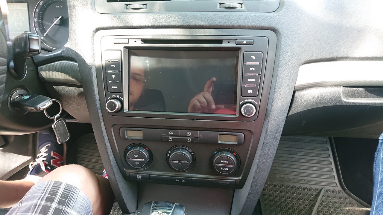

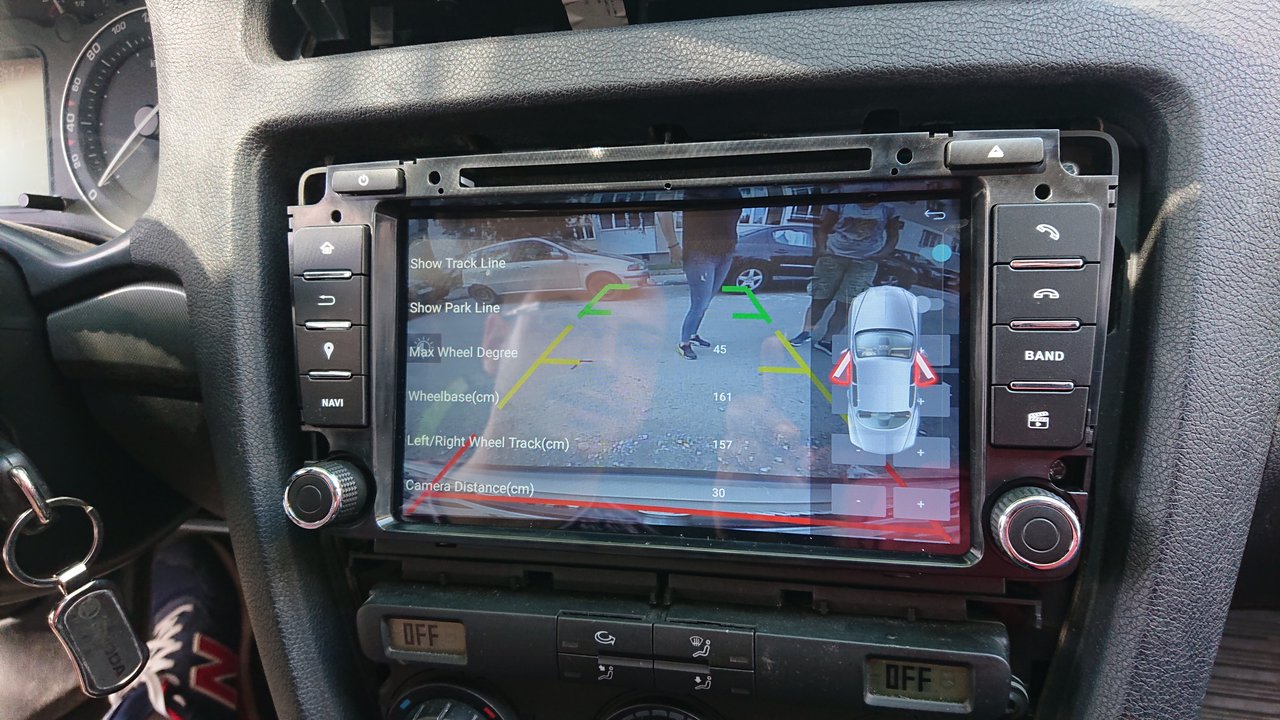

Шкода Октавия 2 2006 седан. Монтаж на мултимедия с Андроид 10, осемядрен процесор, 4гб рам и 64 гб вътрешна памет. DSP процесор за управление на звука. Монтаж на камера за заден ход в бутона на багажника. Подмяна на CAN GETAWAY модул с цел избягване срив на акумулатора с любезното съдействие на @Bsea, Dakov Denis.
И подмяна на изгорели табли на номерата, с форумни. ;)

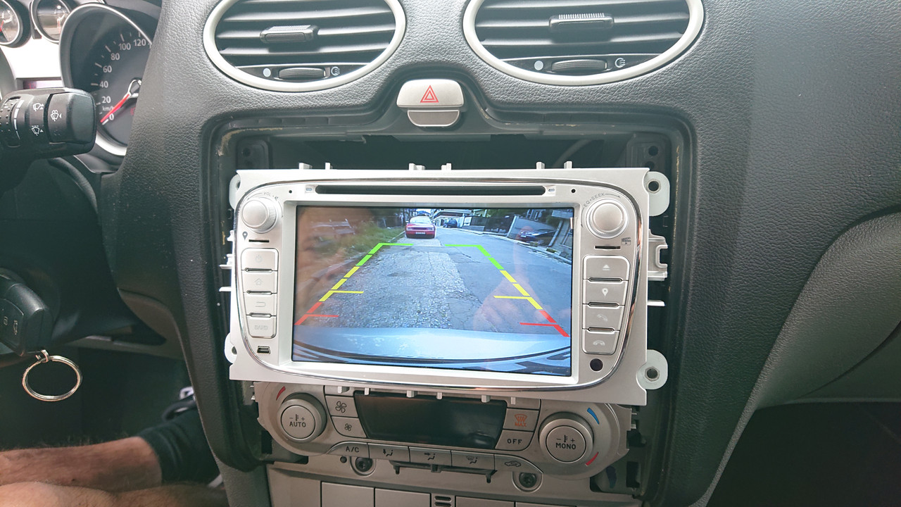

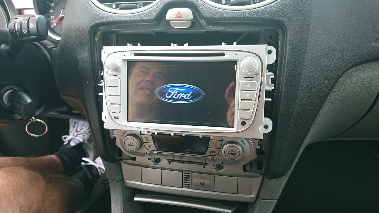

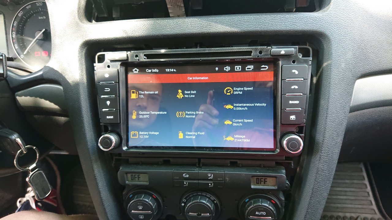

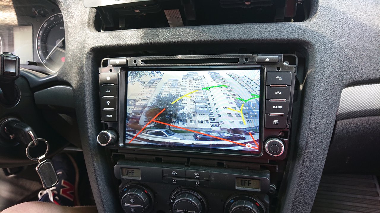

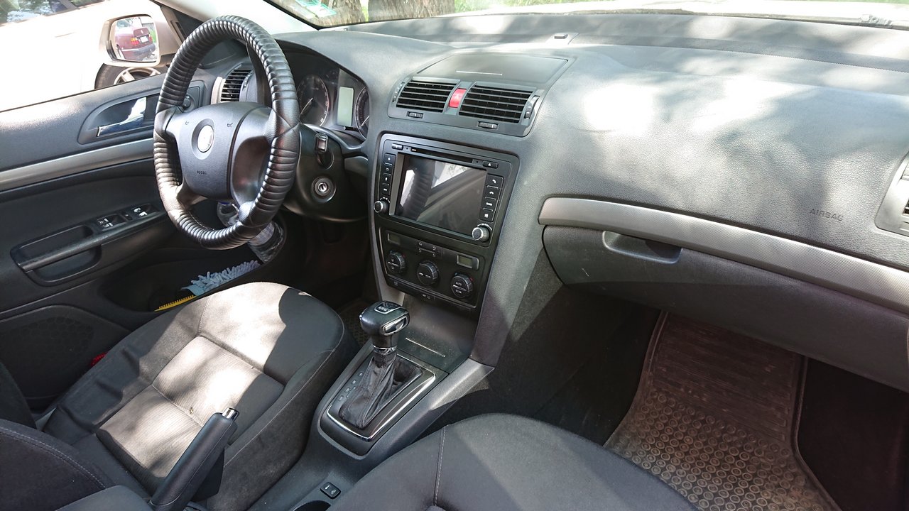

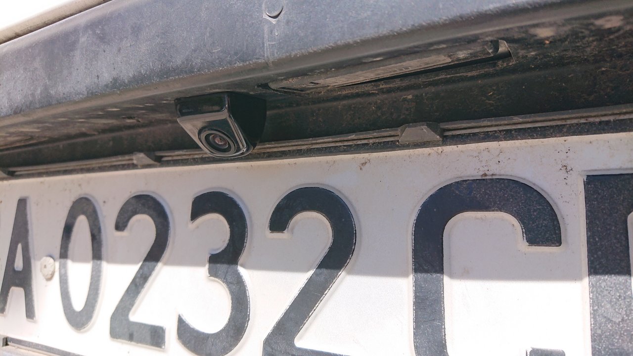

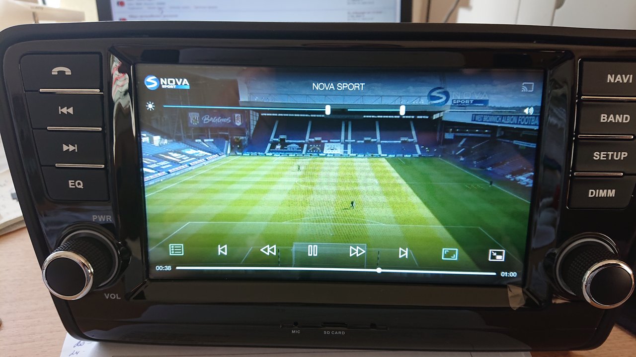

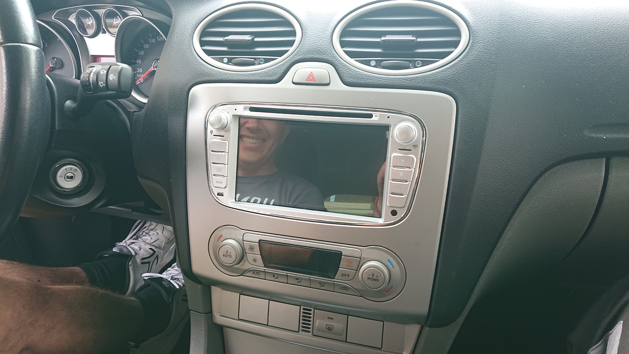

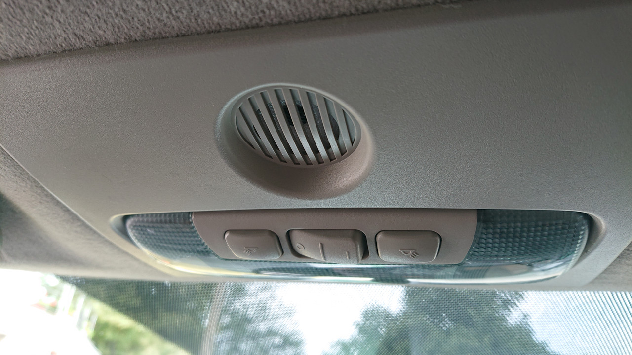

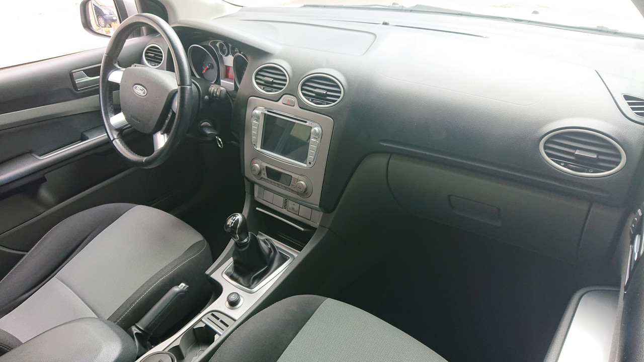

Форд Фокус 2010. Монтаж на мултимедия с Андроид 9.0, осемядрен процесор, 4гб рам и 64 гб вътрешна памет. Монтаж на камера за заден ход със Сони сензор.
