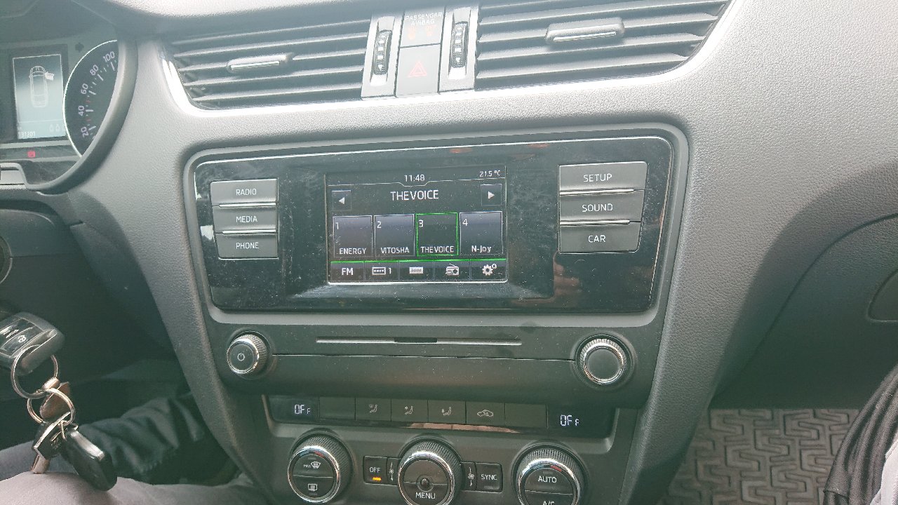

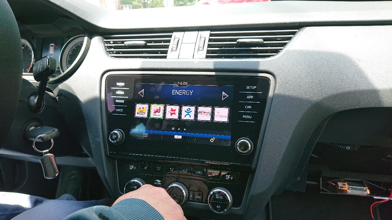

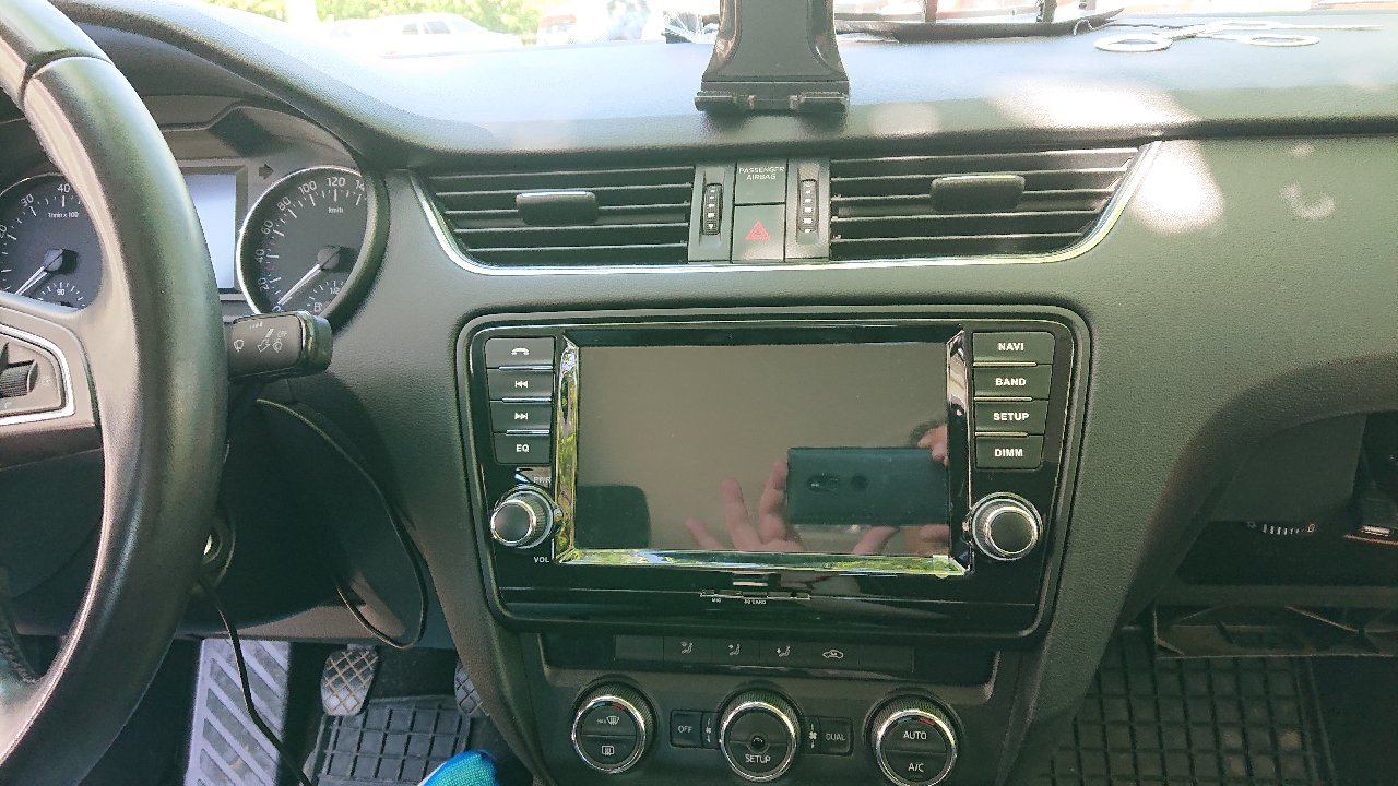

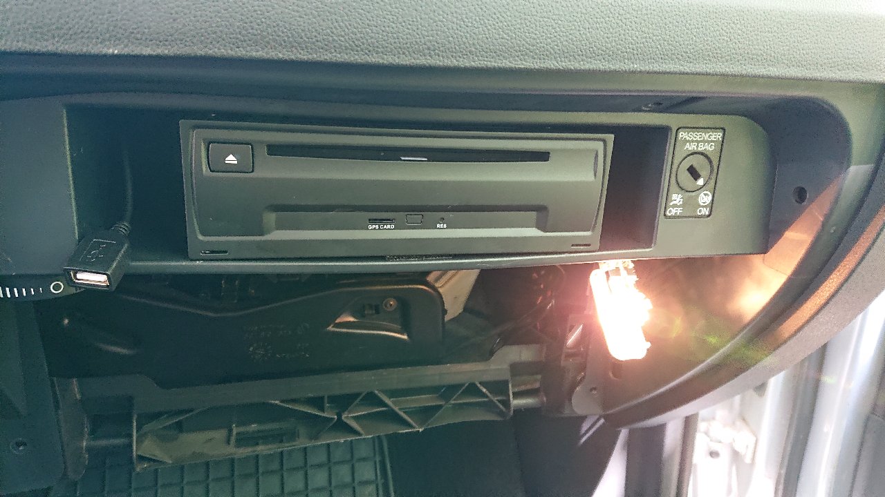

Отново поредна Шкода Октавия 3 2014. Още един стоков Swing в архивите на мазето. Мултимедия с Андроид 9.0, октакор процесор и 4гб рам.
Интеграция на USB 3.0 на мястото на заводското USB.
Преди :
и след:

Здравейте на Всички! Предварително се извинявам, ако пиша на грешното място. Как мога да разбера каква е мултимедията на колата? Видях, че има три вида, но никъде не намерих информация по какво се познават. Интересува ме как да й подкарам навигацията.
Мнения: 11784
Репутация: 5643
Снимай и пусни тук, ще ти кажем.
Книжка нямаш ли?
carmania
Мнения: 4
Регистриран на: 06.05.2020, 18:13:45
Мнение от carmania »
Това с книжката не го разбрах :), но да
Мнения: 5458
Репутация: 4351
carmania, това не ми прилича на оригиналната. Ако си от София ми пиши и ще ти я оправя.
carmania
Мнения: 4
JORDITO написа: 10.05.2020, 17:23:50JORDITO
Несъм, но като я пусна си изписва skoda. Ако трябва да ти направя клип или снимки да те ориентирам по - лесно.
Мнения: 5458
Репутация: 4351
carmania, не ме разсмивай моля те. Аз мога и трактор Беларус да ти сложа да изписва. [smilie=sarcastic.gif]
Снимай клип, но в случая според мен имаш китаец с Уиндоус, на когото навигация се слага на външна сд карта. После се указва вътре в настройките пътя до ехе-то на сд картата и имаш навигация.

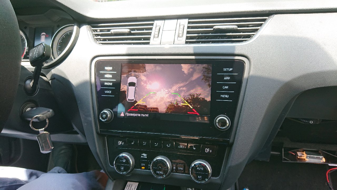

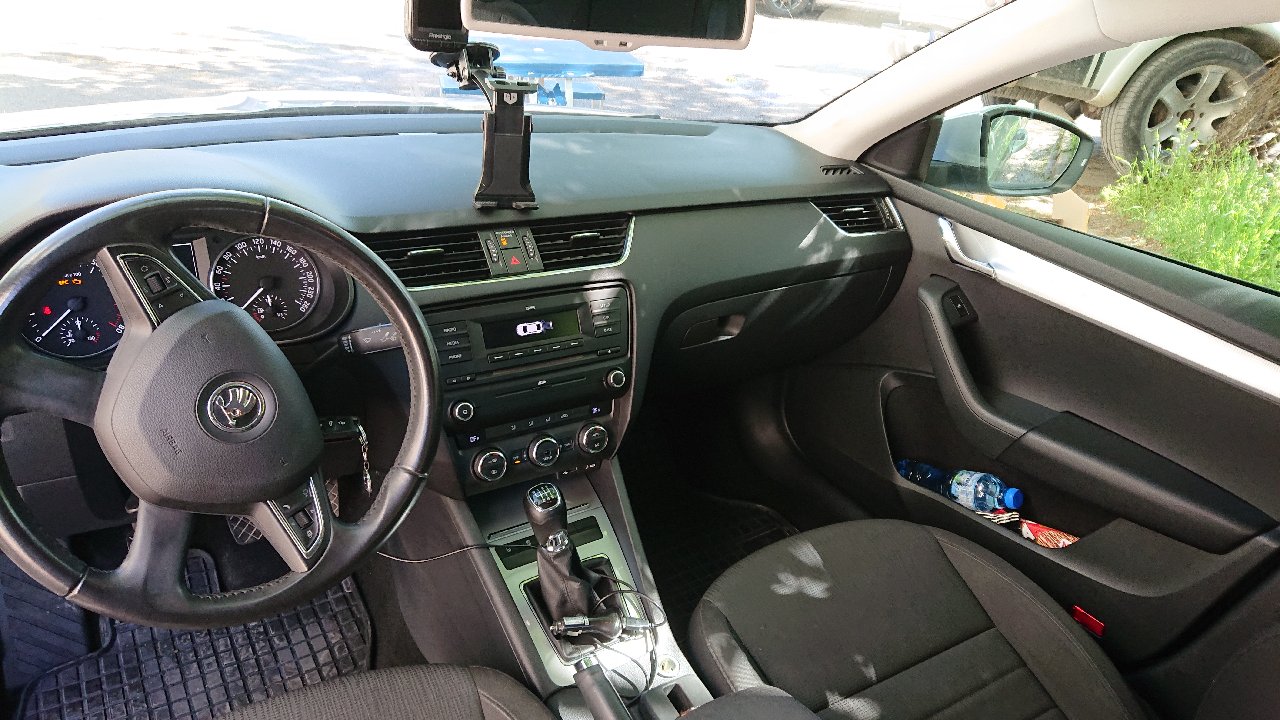

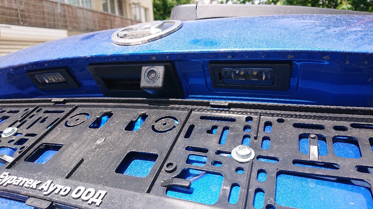

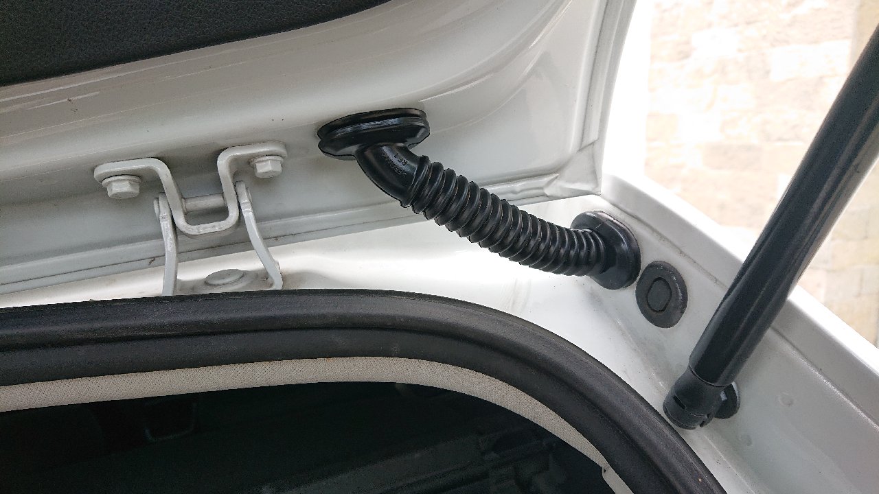

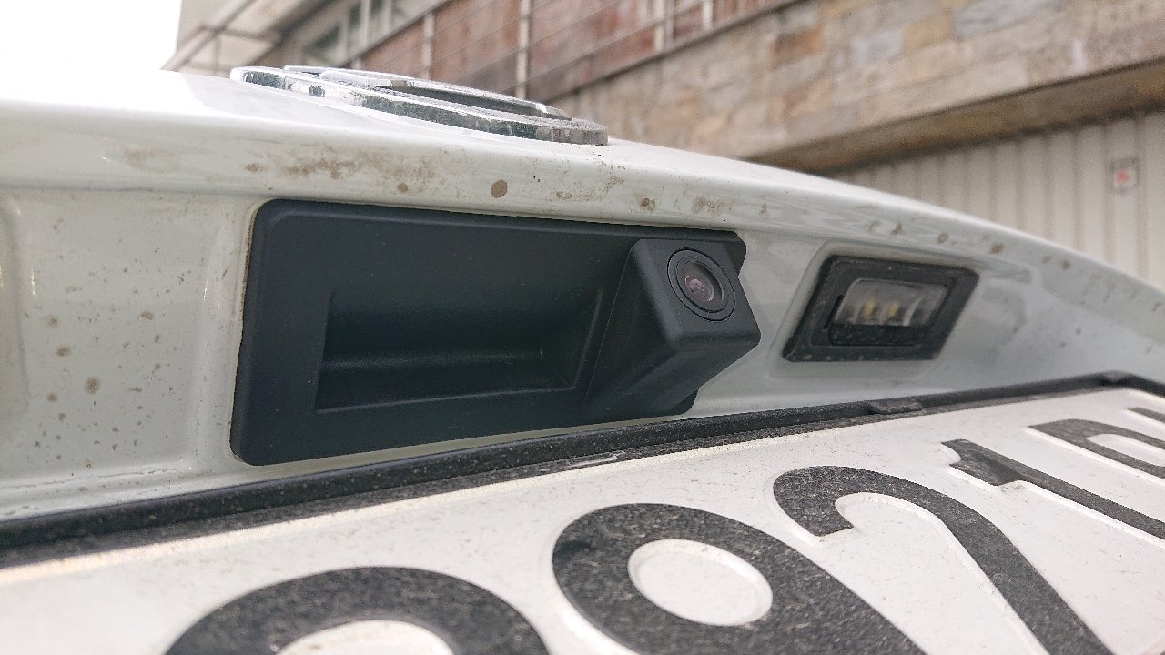

Skoda Octavia 3 2016 комби . Монтаж на задна камера към ОЕМ медията. Дори базовия SWING поддържа задна камера преди фейслифта. На моделите със SWING от фейслифта е отрязана тази функция.
Мнения: 19800
Репутация: 6683
Кажи честно, да е.а това маркет позициониране.

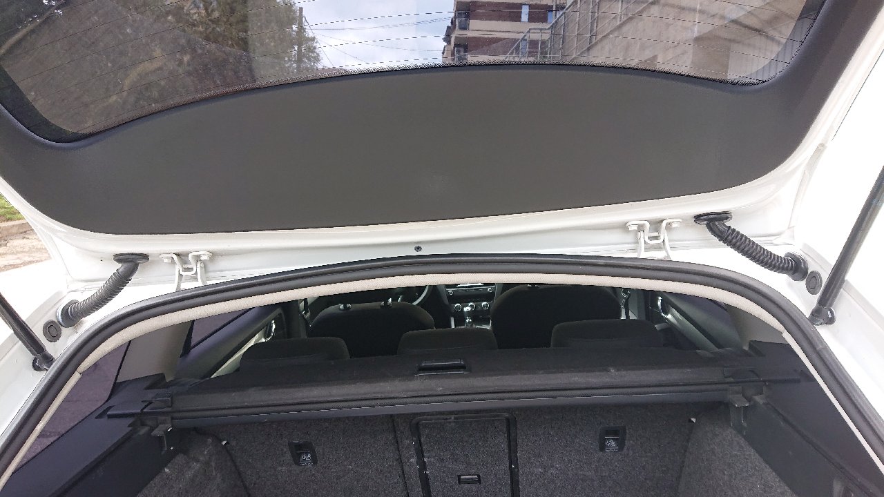

makaveli
Мнения: 2856
Репутация: 2142
Fiat Fiorino 1.4i,
Citroen C3- служебна
Мнение от makaveli »
Жоре, що са 2 гофрета... не е ли фабрично 1? [smilie=pardon.gif]
zar
Мнения: 2265
Репутация: 756
Мнение от zar »
makaveli, При 02 е едно,по-нататък са с по две ;)
Dieselgate Team member
Мнения: 5458
Репутация: 4351
makaveli, с едно гофре е комбито, седана е с две. Съответно комбито има тапи и е по-лесно да се сложи второ гофре вдясно и оттам да мине камерата.
Лявото е много пълно и е голяма мъка да мине RCA чинч.

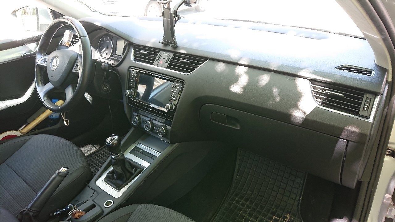

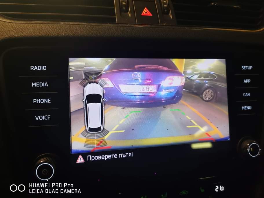

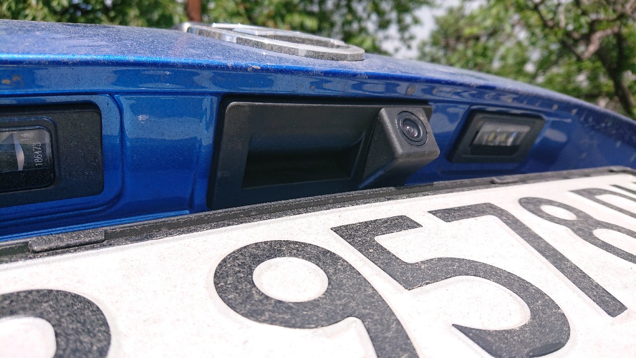

Skoda Octavia 3 FL 2020. Монтаж на задна камера към ОЕМ медията Болеро. Колата беше на 3000 км по километраж ;)

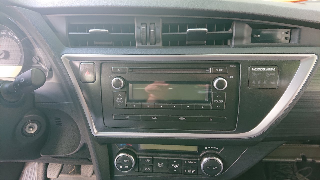

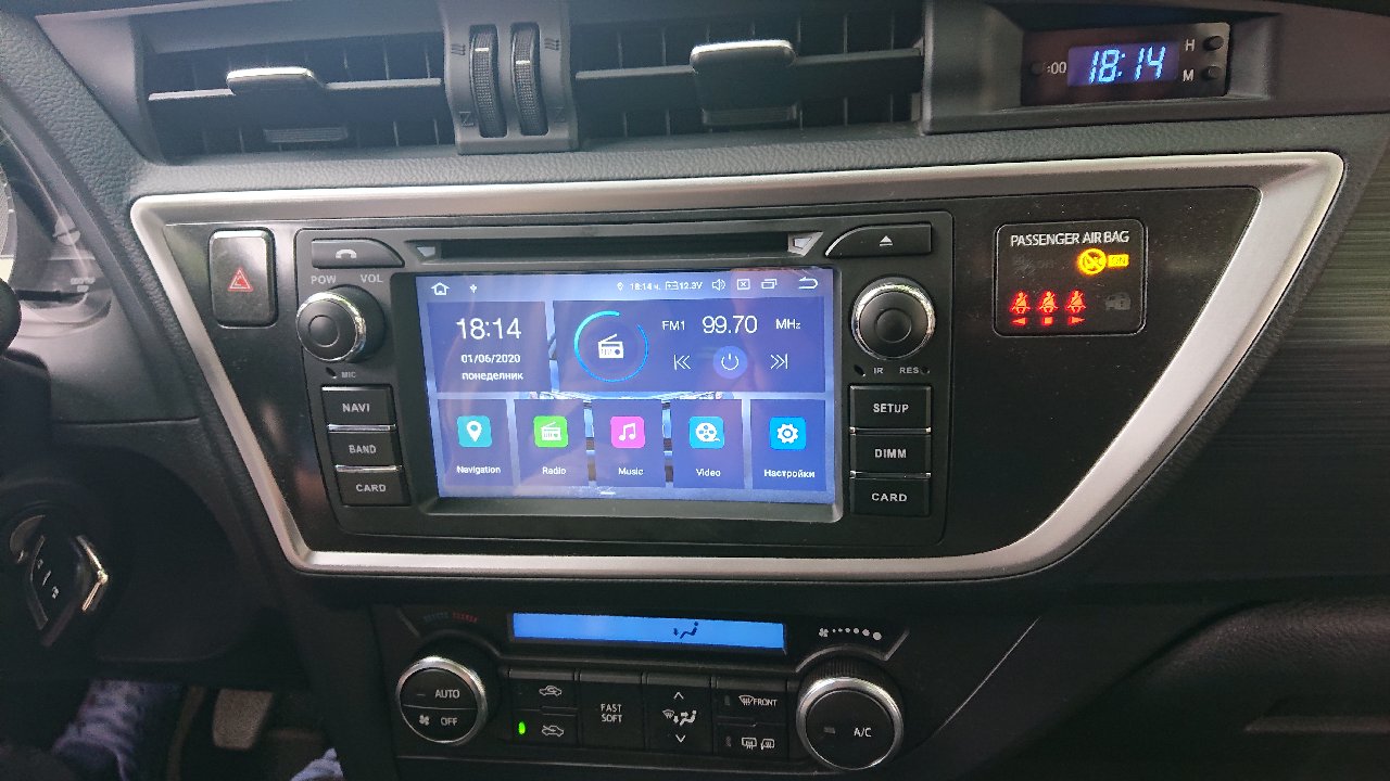

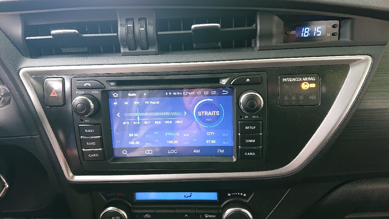

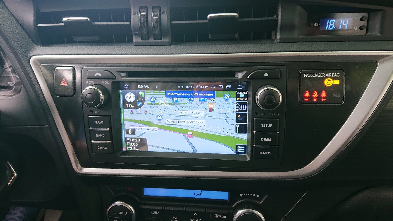

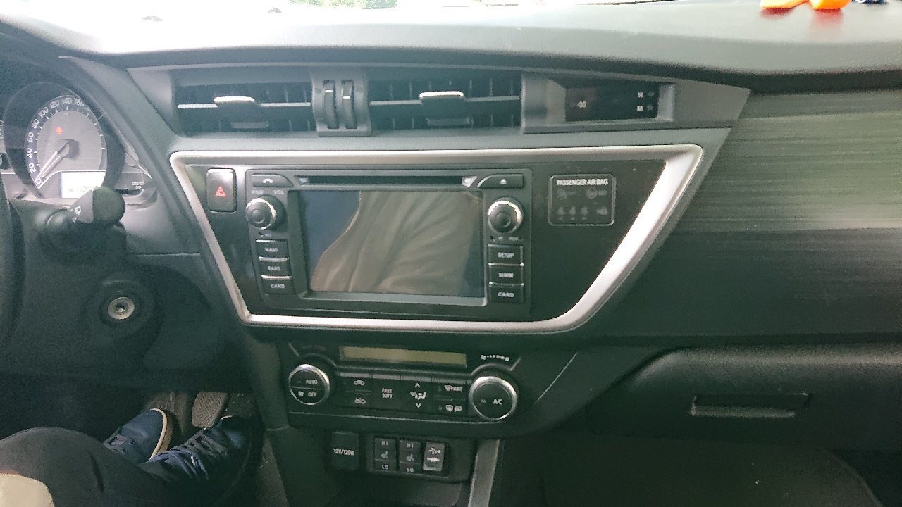

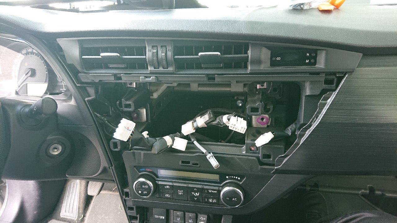

Toyota Auris 2013 ниво Тера. Замяна на стоковото радио с Андроид 9 мултимедия, осемядрен процесор, 4гб рам и 64 гб вътрешна памет.
Преди:
След:
