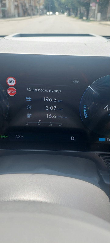

Пътуването бях решил да го правя изцяло по Подбалканската.От над 10г. ползвам само него, като си ходя и за магистрала не искам да чувам.
Та тръгнах аз като поддържах същото темпо с което карам Шкодата.
Резултата при пристигане в Казанлък с една спирка на Пирдоп на Шел за цигара и тоалетна,без да зареждам:
Пристигнах на 34% беше мръсна жега и държах климатика на 19-20 градуса.

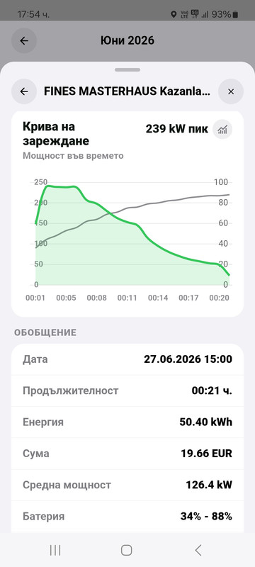

На станцията(240kw) бях така [smilie=shock.gif]
Тая кола смуче целия наличен ток,не съм подгрявал подготвял батерия и т.н.т
След като се изключих,дойде една Тесла У на 7% повече от 150кв. не вдигна [smilie=pardon.gif]
