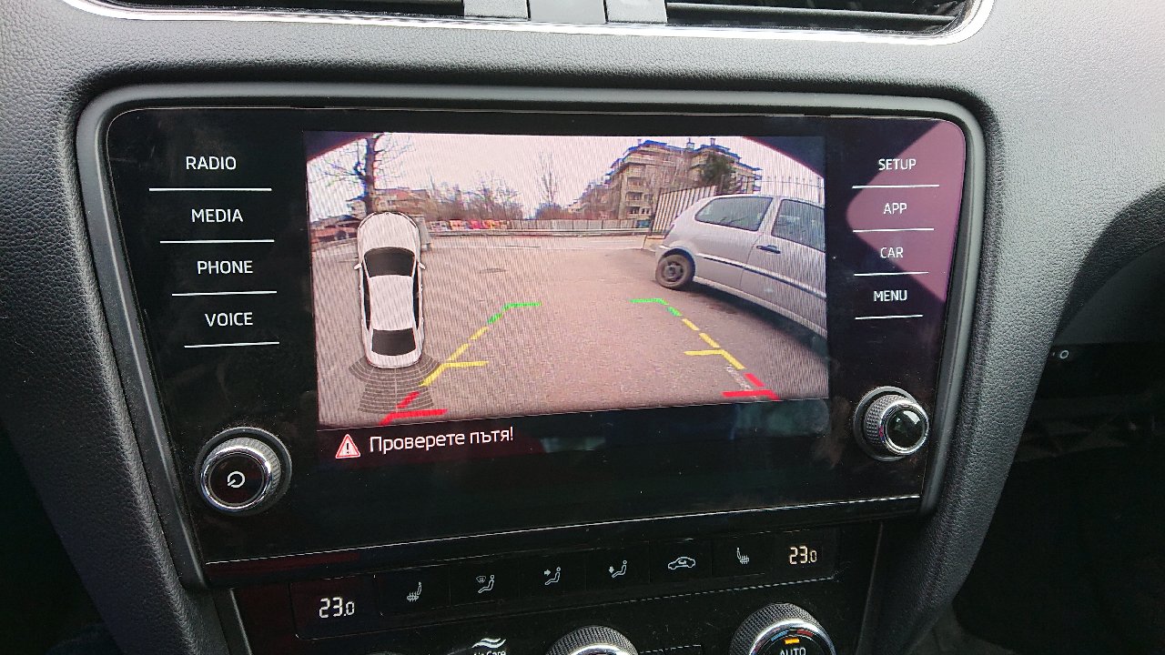

Някой да знае, тази черна лента отдолу с надписа "Look! Safe to move?" при ОЕМ медията може ли да се махне по някакъв начин? Проблемът ми с нея, че всъщност ми закрива малка, но много важна част, която на практика е част от изображението на камерата. Точно тази черна линия ми пречи да си виждам бронята при много "фини" маневри. Онзи ден нещо медията се беше бъгнала и при движение назад линията я нямаше - така разбрах, че всъщност обхвата на сензора на камерата покрива и бронята, но просто глупавата медия ми закрива част от него. На китайчетата, където също я няма, бронята си се вижда постоянно.
- Мнения: 5458
- Репутация: 4351
mariyan, разбирам те напълно.
Намирам само едно обяснение за Голф 7, но незнам дали ще проработи при теб.
Hide Optical Parking System Warning Line
Disables the ‘Please check surroundings’ message that appears on the headunit when parking.
Select Control unit 03 (Brakes)
Security access
Access code:71679
Control unit Coding
Byte 1
Bit 5 DeActivate

При мен сама изчезва?mariyan написа: 21.02.2020, 15:11:55 Някой да знае, тази черна лента отдолу с надписа "Look! Safe to move?" при ОЕМ медията може ли да се махне по някакъв начин? Проблемът ми с нея, че всъщност ми закрива малка, но много важна част, която на практика е част от изображението на камерата. Точно тази черна линия ми пречи да си виждам бронята при много "фини" маневри. Онзи ден нещо медията се беше бъгнала и при движение назад линията я нямаше - така разбрах, че всъщност обхвата на сензора на камерата покрива и бронята, но просто глупавата медия ми закрива част от него. На китайчетата, където също я няма, бронята си се вижда постоянно.

Снощи се загледах. Не изчезва, но се вижда бронята.

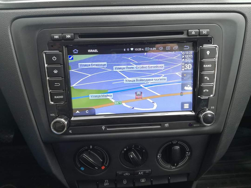

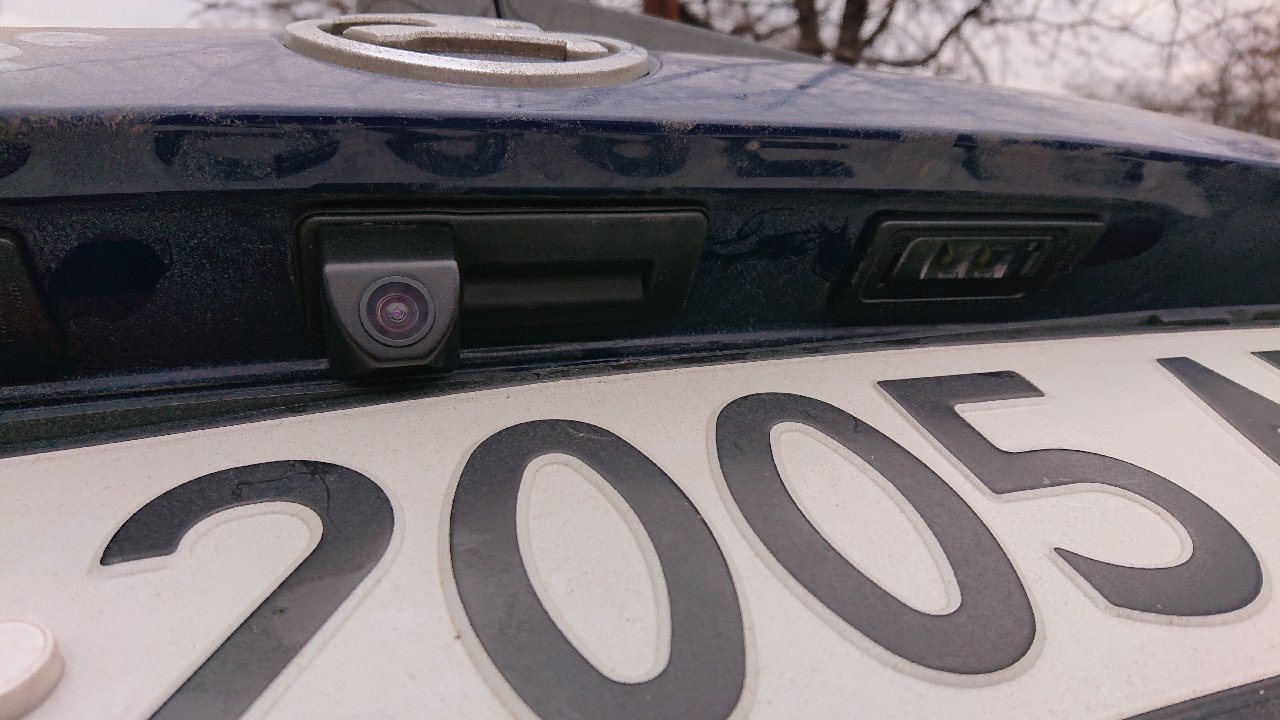

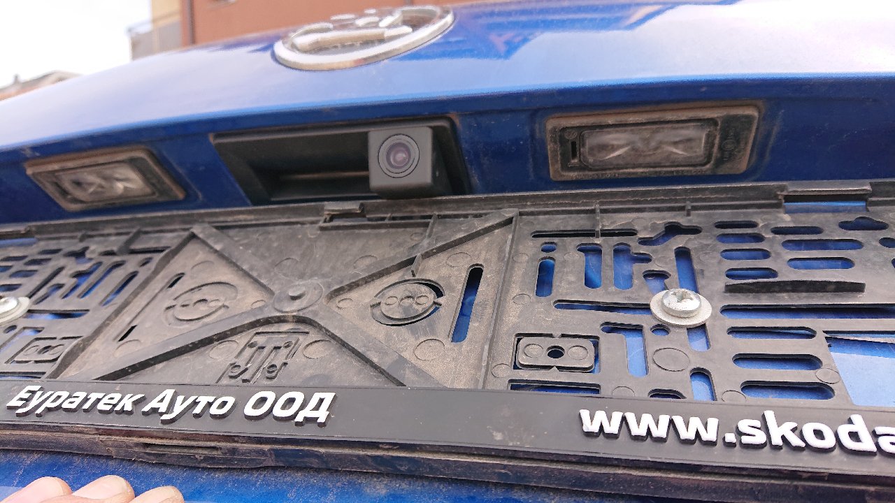

Шкода Рапид Спейсбек 2013. Монтаж на мултимедия с Андроид 9.0, октакор процесор,4гб рам и 64 гб вътрешна памет плюс задна камера в бутона на багажника със Сони матрица.
Преди:
И след:
Преди:
И след:

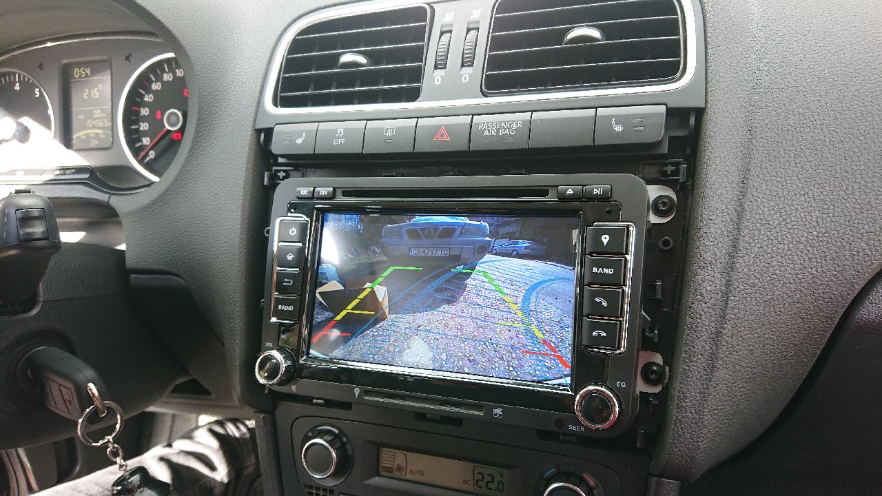

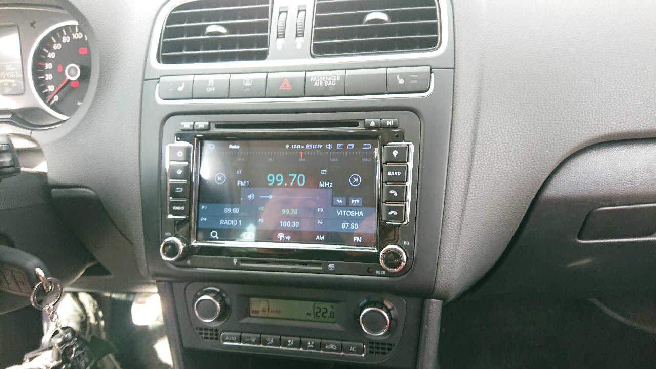

- Мнения: 5458
- Репутация: 4351

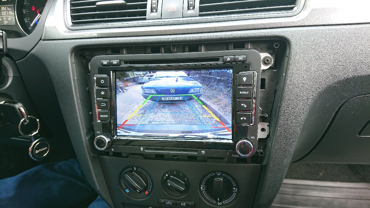

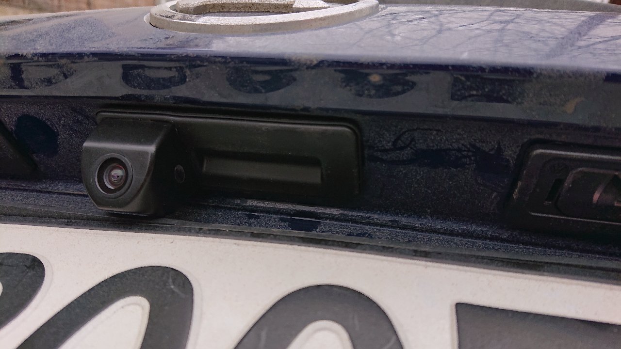

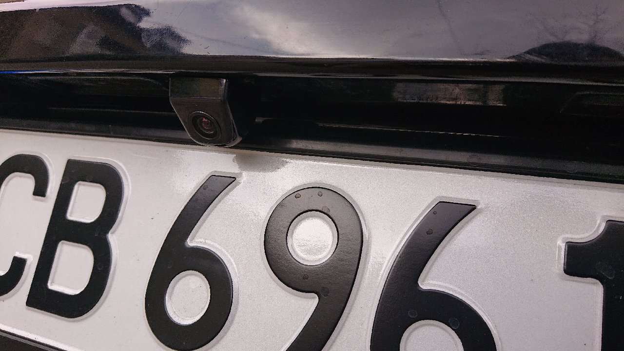

VW Polo Cross 6R 2011. Монтаж на мултимедия с Андроид 9.0, октакор процесор, 4гб рам и 64 гб вътрешна памет, плюс задна камера със Сони матрица.

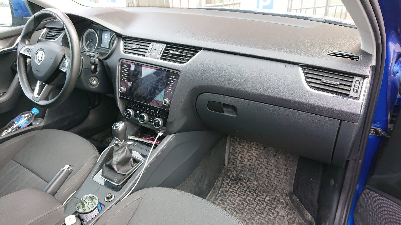

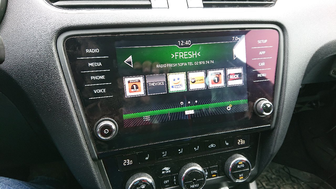

Отново Шкода Октавия 3 фейслифт 2018. Ретрофит на задна камера към оригиналната медия Болеро.
