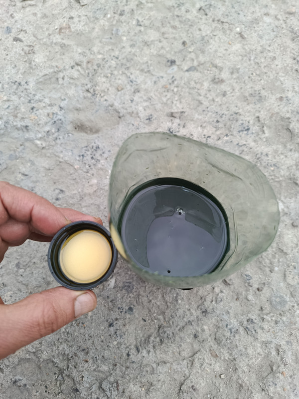

Добро утро колеги,имам дилема,сменяха ми маслото на халдекса 5, обаче не свалил да измие цетката,викам то нищо не си направил тогава.ще я сваля измия ,взех и ново масло Febi, старото е оригинално от Сами,мислите ли че е сменено,на около 7-8000 км е,прилагам снимка ,ако успея де

съветвам те да си го смениш с оригинално, това Febi е боклук най-долен, а тоя катран в шишенцето , ако е маслото на 7000 км майстора ти е за бой

Недей феби. То не е скъпо оригиналното. По добре вземи оригинално от за по старите генерации- по евтино е, отколкото феби боклуци.

Лошото е, че тук идват и другите въпроси,дали е сменил диф,раздатка ,ДСГ ![hunter [smilie=hunter.gif]](./images/smilies/hunter.gif)
