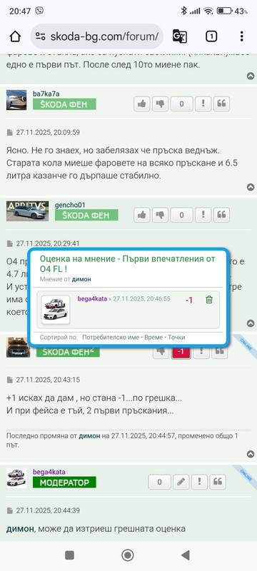

+1 исках да дам , но стана -1...по грешка...
И при фейса е тъй, 2 първи пръскания...
Последно промяна от димон на 27.11.2025, 20:44:57, променено общо 1 път.
Мнения: 18007
Първи впечатления от О4 FL !
димон, може да изтриеш грешната оценка
димон
Мнения: 943
Репутация: 512
Местоположение: Казанлък
Гараж: Octavia 4 FL TDI
Мнение от димон »
Как?
Мнения: 18007
димон,
димон
Мнения: 943
Репутация: 512
Мнение от димон »
Абе, да се се смята за изтрита...!!! :)
