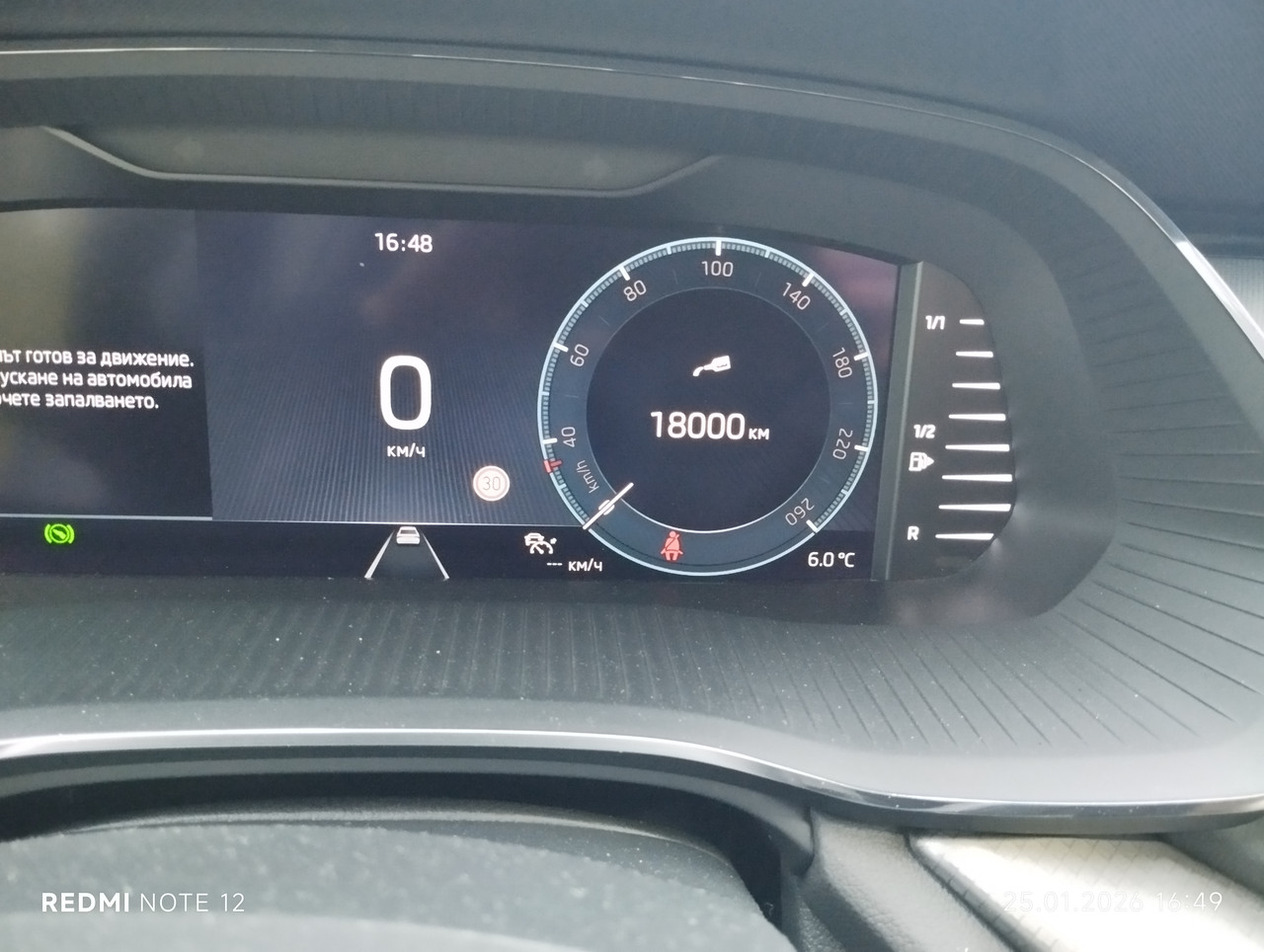

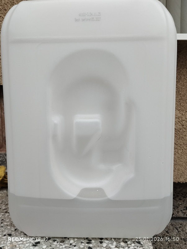

dtodorov
Мнения: 31
Регистриран на: 17.03.2025, 21:17:38
Репутация: 7
Гараж: Октавия 2.0тди 150к.с DSG 2020г.
Въпроси за Октавия 4 2.0TDI
Мнение от dtodorov »
Тези дни заредих адблу като сложих някъде около 8-8,5л.
Преди да налея показанията бяха че има за 4000км и да налея min.8,5л. mах. 9л.
След като налях изписа 18 000км и няма показания за min. и max.
Нормално ли е това?
Манев
Мнения: 1291
Регистриран на: 04.10.2019, 13:17:51
Репутация: 295
Гараж: Octavia 3 FL 2.0 TDI-CR 6M
Мнение от Манев »
Да. Като се отвори място за поне 3.5 литра и ще ти излязат показанията мин и макс
Fab
Мнения: 44
Регистриран на: 30.09.2019, 14:23:40
Репутация: 11
Гараж: 2.0 TDI 150
Мнение от Fab »
dtodorov написа: 30.01.2026, 17:10:01 След като налях изписа 18 000км и няма показания за min. и max.
Нормално ли е това?
Разбира се, когато е пълно няма как да ти даде инструкция за доливане.
