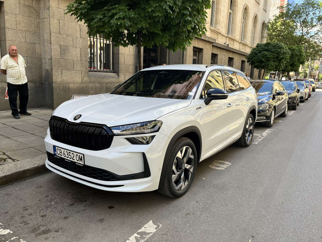

Здравейте, колеги! Къде ги сменяте тия емблеми? Че малко ме дразни фабричната.

Не виждам смисъл да се ходи където и да било като всеки може да си го направи. Купува се емблемата от Kopacek, старата се маха с конец за зъби ( става най-лесно и без риск да одраскаш нещо ), след което мястото се почиства от старото лепило и се слага новата. Всичко отнема около 10мин работа.
