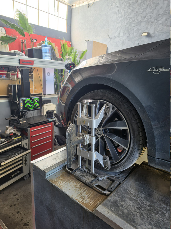

Смених гумите с летния Дънлоп. Малко закъснях тази година, но бях много зает покрай пилотските изпити.
При смяната на гумите стана ясно, че колата яде предните гуми отвътре, та веднага отидох на реглаж при: https://maps.app.goo.gl/TgRD2HcBGJgeKTPr6?g_st=ac
Момчето е много спокойно и точно, отидох без дори да си запазя час.
Последните седмици забелязах повишена температура на маслото, 115-120 градуса при 140-160кмч, което не ми харесва, защото стойностите преди бяха със сигурност по- ниски. В сряда отивам при Ванката от Бош Пловдив да я видим, ще сменя и датчика за налягането на маслото тогава. Антифриза си е закован на 90 и на таблото, и на диагностика.
