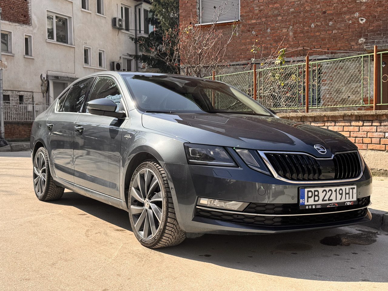

109000км.
Долял съм пак 500 грама, остават 1600км до смяна.
Скоро ще сменям отново масло, ще обслужа халдекса + един oil pressure датчик, който контролира дебита на маслената помпа. Не хвърля грешка на таблото, но си я има при сканиране и ме дразни. В момента помпата работи само на high pressure.
Ще сменя също предни дискове и накладки, спирачна течност, като имам интерес да сложа нещо по- добро, защото карам през проходи редовно и обичам да се забавлявам. Отворен съм към предложения
