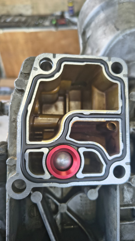

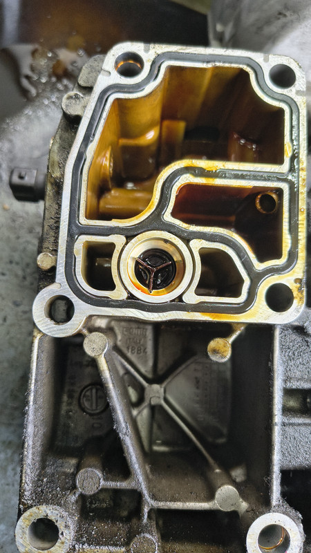

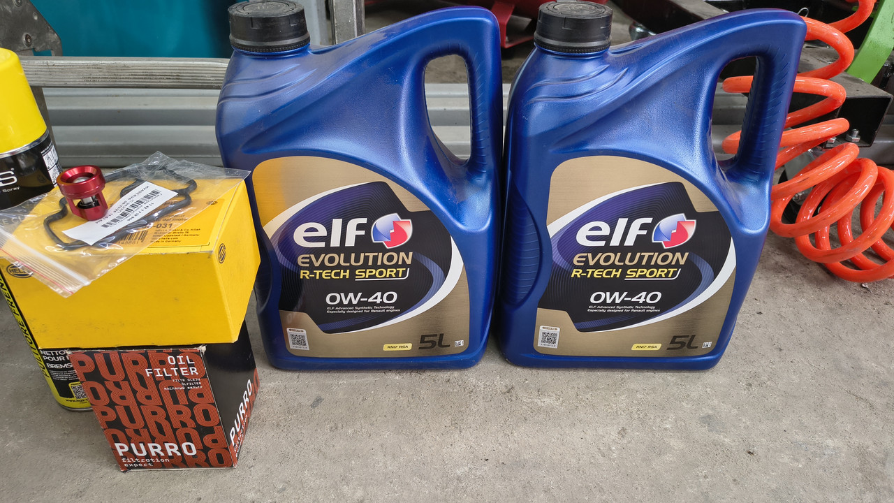

11.2025 270000км.
От известно време лампата на маслото не гаснеше веднага при студен старт. При тези мотори има клапан в тялото на масления филтър, който да не пуска маслото да се връща обратно в картера. С времето дефектират и се получава точно моя случай. Оригиналния е мега фалшив, изрязан от ламаринка с пластмасов клапан. Поръчах си модифициран от Украйна и го метнах. Естествено нова гарнитура на масленото тяло, нов сензор за ниво на картера, че беше почнал да лъже( свети да доливам, а маслото си е на ниво). Така и така беше време за масло реших да пробвам Elf 0w40 Rtech sport. Спецификация RN17RSA за Меган РС. Реших да го пробвам, защото самата спецификация има брутални изисквания, вискозитета на 100 градуса е 15.9, почти на границата с w50, hths 4.1 и пао база на маслото. Същевременно покрива acea c3 и става и за коли с дпф.

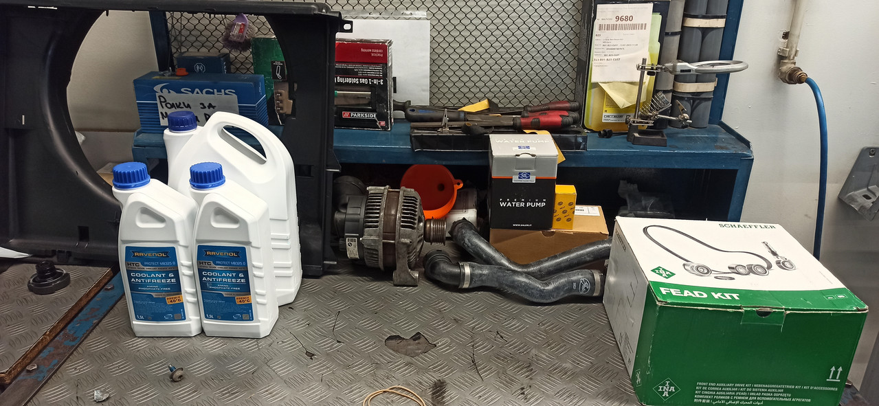

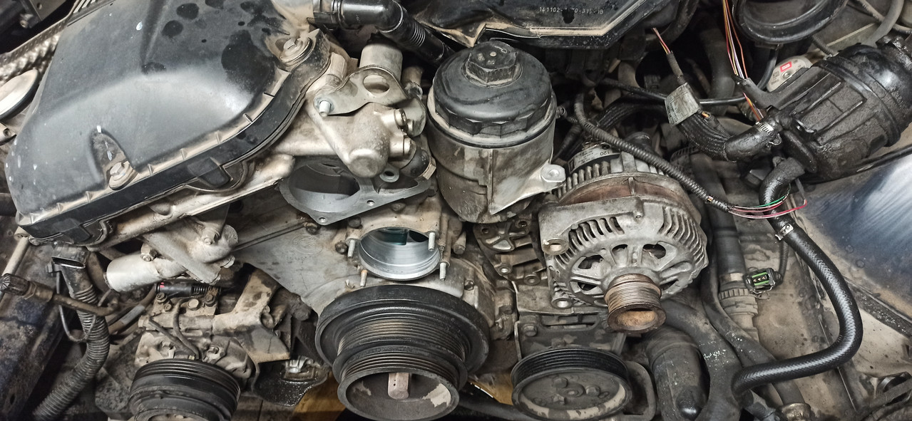

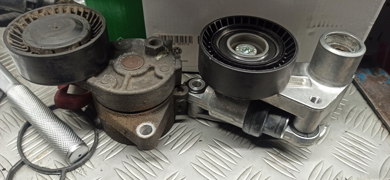

Сега виждам че съм забравил да пусна и ревизията на охл. Система от пролетта.
Нова водна помпа, термостат, маркучи, антифриз, измиване на радиатора, алтернатор на 120А, нов дифузьор, конверсия от механичен към хидравличен обтегач на пистовия ремък.
