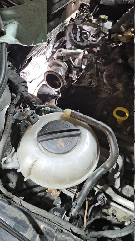

Пациентът е на операционната. Дежурният лекар @SilverBullet каза, че може да прескочи трапа, ако турбото излезе. To be continued..

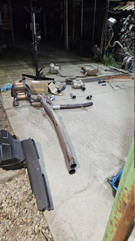

Ъпдейт след първите 500 км след успешна трансплантация на ново турбо и даунпайп от бат Стефан, aka @SilverBullet , с любезното съдействие на @todor87 който се погрижи да бъде налят подходящият софт, за да върви тази кола по възможно най-мазния начин. По съвет на Стефан боднахме is20ка вместо 38ца, за да бъде максимално респонсна колата, дори и при по-ниска мощност, като целта според мен беше постигната на 100%. Колата върви прекрасно, може да се кара лежерно, може и да избеснее, ако се наложи.

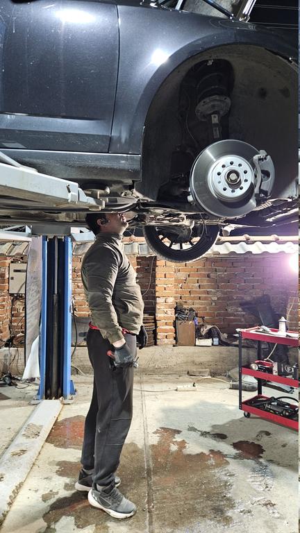

Тук е моментът на благодаря на братя Аршинкови и Царацов ауто [smilie=sarcastic.gif] за прекрасно свършената работа по колата и най-вече на Стефан, който мръзна с мен на студа до 1ч през нощта, докато всички карантии на Октавията не бяха събрани и чак след като беше убеден, че таз кошница пали и върви, ме пусна да си ходя ( че даже се погрижи и да не останем гладни).
Евала още веднъж за подкрепата и усилията, за да бъде тази кошница не само хубава, но и бърза.

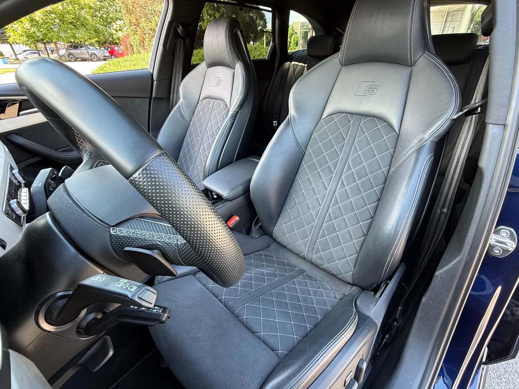

Kiko написа: 04.07.2026, 11:31:50 Аудито има много хубави джанти. С кой двигател е?
Благодаря, 50 tdi mild hybrid, 3.0 tdi 286 коня.

Колата е много красива - страхотен цвят. От къде е закупена? България или Германия?

Kiko написа: 04.07.2026, 12:23:04 Колата е много красива - страхотен цвят. От къде е закупена? България или Германия
Благодаря, мен също цветът ме грабна, както и компетишън салонът. Ходих до Германия да я купя. Самолет, рент а кар 200 км, видях я, платих я ( след като вече я бях капарирал, разбира се) и със самолета наобратно. За 12 часа свърших цялата работа. От търговец я взех. Понеже беше с надрана дясна страна, не исках да я карам на ход, за да не ми направят проблем в Австрия, че е ударена, я оставих в автокъщата и я докраха на автовоз след 2 седмици.
