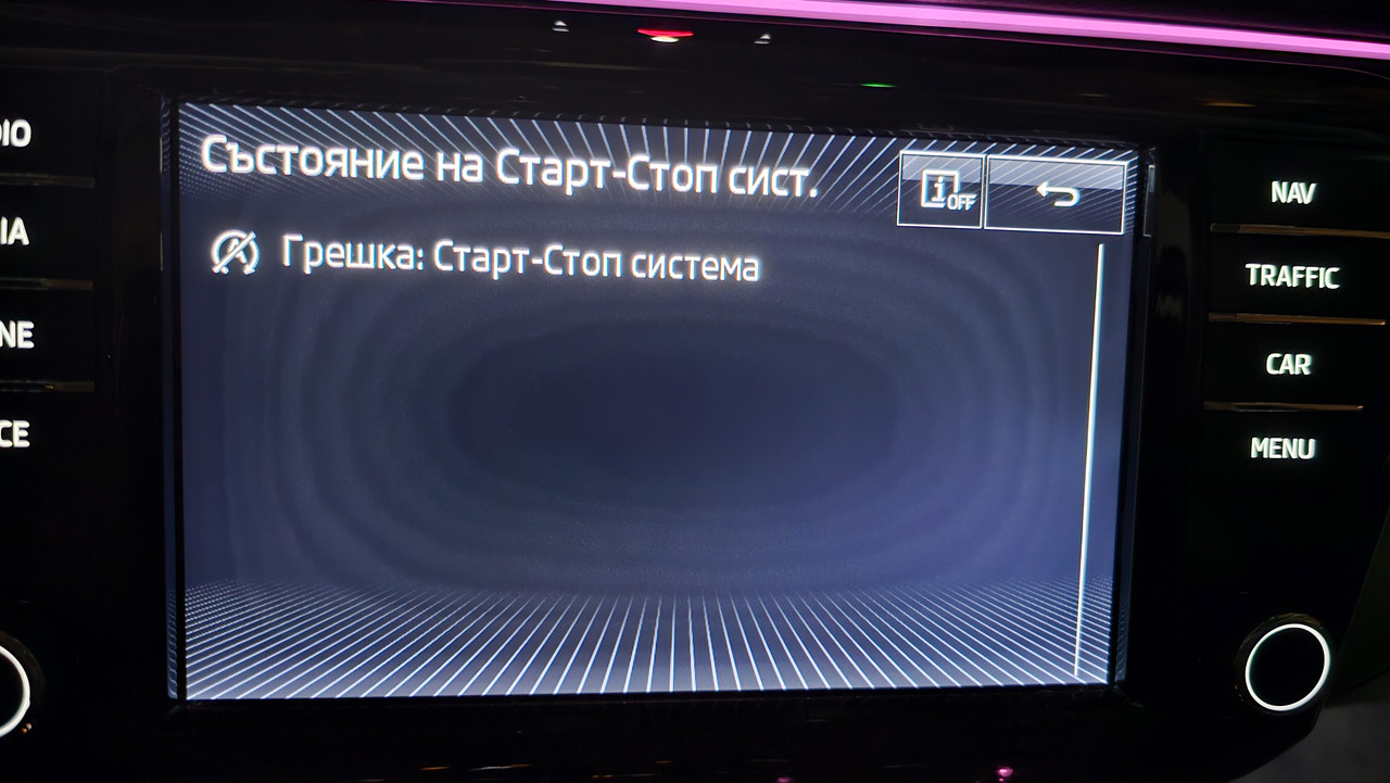

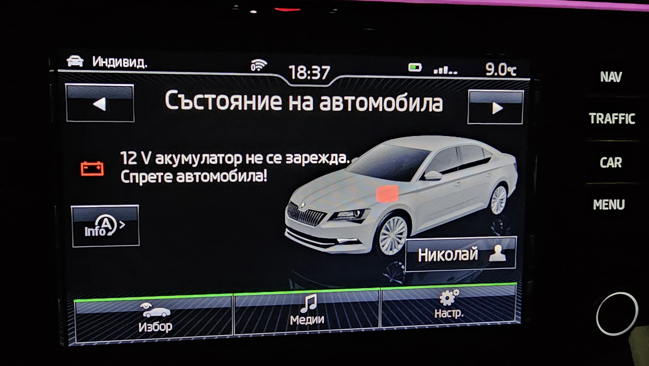

Накратко за проблема, повече може да се прочете тук. В понеделник вечер, докато шофирах, колата се разпищя и ми изписа следната грешка "12V акумулатор не се зарежда. Спрете автомобила!", придружено с грешка в старт-стоп системата.
На следващият ден рано сутринта, колата влезе за диагностика в ЕТ, като в последствие се оказа, че проблема идва от алтернатора. Съответно алтернатора беше свален и отворен за проверка и тест. Оказа се, че релето не бива и четките са малко позахабени, затова бяха сменени с нови. Всичко друго си работи нормално. В петък вечер си взех колата от ЕТ, като работата и отношението отново бяха перфектни.
