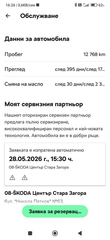

Преди месец ми дойде в приложение съобщение за смяна на маслото.
Днес за пръв път се появи на таблото : остават 30 дни до смяна на маслото.
Според мен е настроено на твърд интервал за 1 година, но така е по-добре.

Димо,я го дай да го видим това съобщение?

И при мен бъгавото приложение показваше по този начин, без да може да се видят километрите докрай. Въпреки това изглежда, че при теб е настроен фиксиран "интервал за смяна на масло". За инспекцията си е 2 годишен. Гадайки по цифрите явно приема, че остават около 2300 до смяна или събрани с твоите- точно 15 к км. В медията на колата ще се види както трябва.

Колега, какво стана с тази снимка, че ми стана интересно?

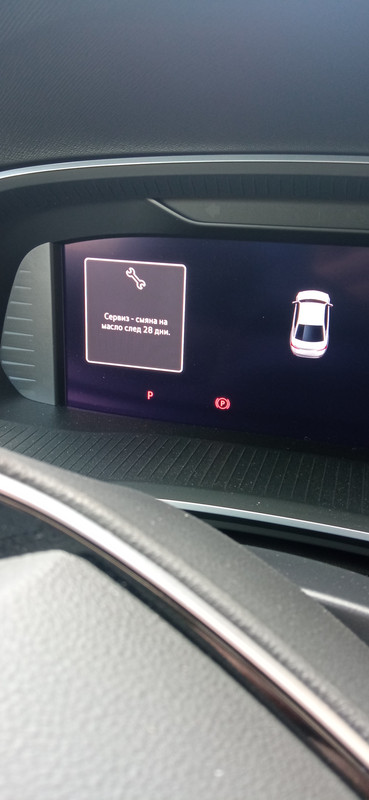

Аааа, на таблото пише, че след 28 дни имам смяна на масло. Появява се след гасене в лявото кълбо
на километража. Всеки ден намаля с 1. Забравям да снимам.

Значи явно са го направили на 1 година смяната на масло да излиза, или поне първата смяна.
Иначе през менюто с настройките трябва да се вижда на колко дни и км е зададена.

То така по- добре, понеже сменям всяка година.
