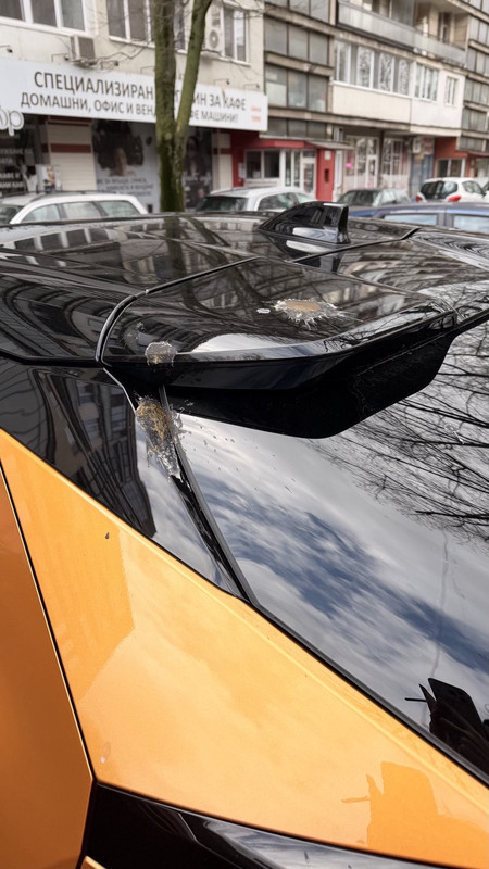

Абе, не се ли предлага място, където има само вода и да си ходя с бумагите? Днес измих за пореден път безконтактно с моя си пяна, ама вече си трябва контактно. Днес бях в 11 и за щастие през цялото време имаше една свободна кабинка, ама ми е терсене. Пък и аз, като вас, налепих малко след това бая - карахме с един много приятен син S4 със 160-180 до Пловдив ... Спазвайки дистанция, разбира се :Р

Гъбки за чинии с хартиено тиксо намотрени със вда с веро. Да се накиснат трябва.

Да не съм лош пророк ама според мен тука войната е изгубена вече и лака е увреден.

Ецнали са се вече в лака.

И аз изтървах момента с 2-3 такия л@йна. "Хубавото" е, че са с големината на 2-5 стотинки. На пръв поглед мисля, че лесно ше излезнат с пастиране. Дори гледах в нета как ги лекуват с пистолет за топъл въздух. Направо си става все едно нищо не е имало там

Мокра кърпичка върху цвъчката, и залей с вода, и да постои така 5 минути. Кърпичката задържа водата, а водата ще разкисне каквото трябва.SimichOil написа: 14.04.2026, 20:26:46 Момя дайте съвет за някакъв препарат за премахване на ла**а от много разстроени прици. Някакъв ужас е тук. На цвят са тъмно синьо-зелени. Нямат махане със струйка или с препаратите по мивките. Трябва да е нещо по-агресивно. Ако може и да е налично в някой от маркетите.

Гъбичката много мокра като стои 10 мин.и ще го разкисне. Ако трябва мокри я със съпунен разтвор докато стои залепена. Поливай в основата между боята и гъбката. После леко търкаш. И ако все пак има отбелязано по лака с пастичка 3м или други за ръчно полиране.

Да се внимава с тия мокри кърпи, але па в/у пластмасовите шитни.
Така, точно заради лайната забърсах с каквото имах и остана замацано в/у лъскавия лак.
Потърси друга автомивка с по агресивни препарати и силна струя. За София мога ти кажа.
