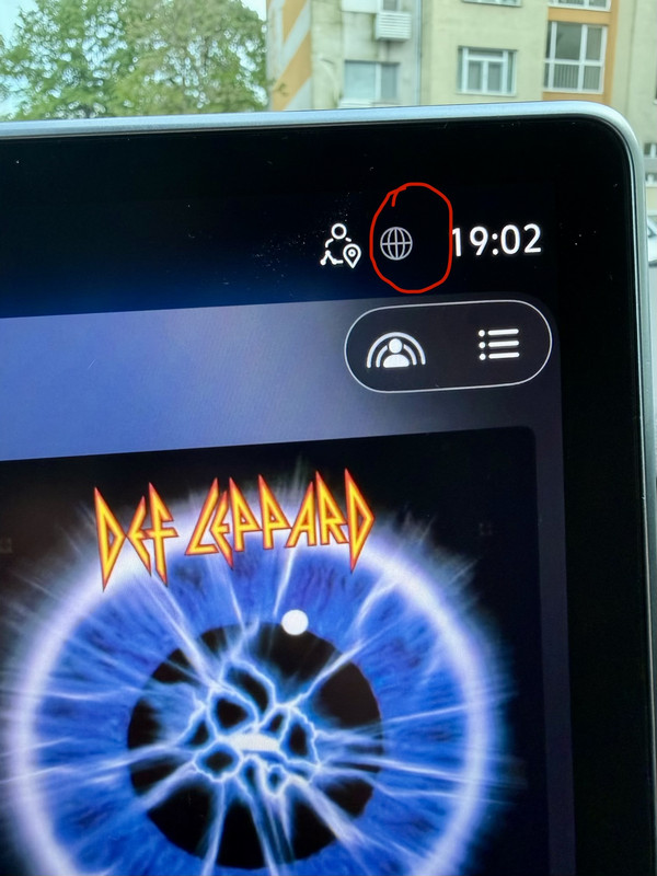

Колеги, привет!
Днес, тръгвайки си от работа забелязах, че Голфа (8.5) няма връзка с интернет. Cubic-а ми е активен до 2028 година, проверих го отново. Опитах чрез приложението да го синхронизирам с телефона, но не става, рестартирах и мултимедията - без промяна.
Някой дали е имал подобен проблем и как го е решил или май ще трябва да ходя до VW? Сега се сещам, че от доста време колата спря да получава ОТА ъпдейти, не зная имат ли връзка двете неща.

Случайно да си спрял местоположението ? Съседната икона. Въпреки, че изглежда като да се споделя.

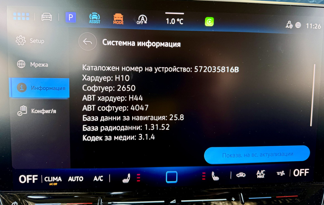

При мен поне от половин година няма налични ъпдейти, регулярно проверявам от менюто в настойките. Напълно е възможно да е дал някакъв проблем, а дали не е от версията на хардуера?! Аз съм на Н10, от юли 2025 излизат вече на Н11, там може и да си вървят нещата…
